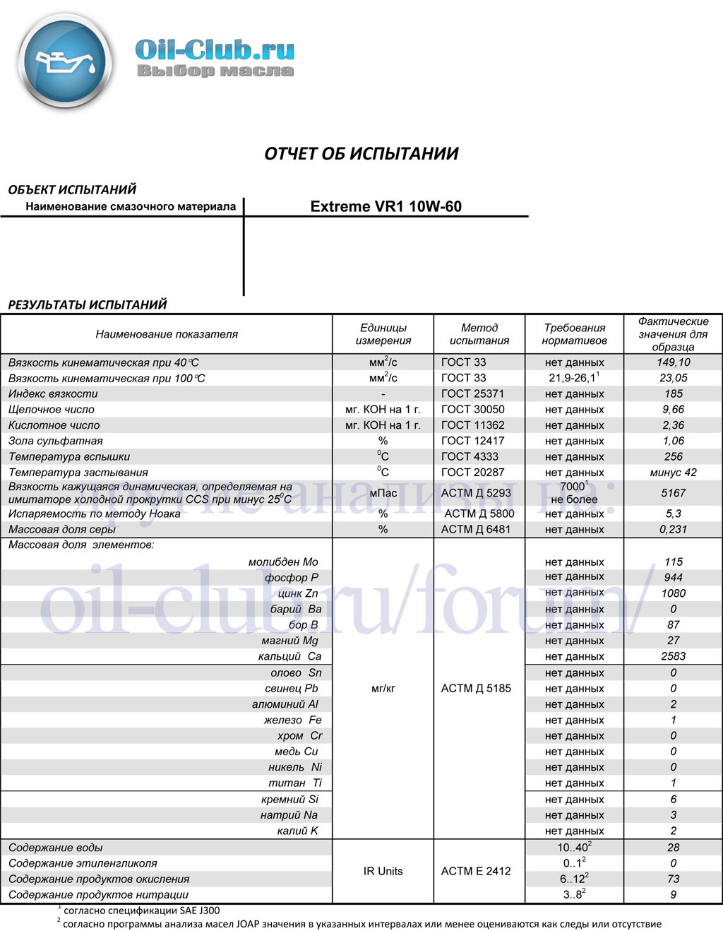

Extreme VR1 10W-60 свежее
Extreme VR1 10W-60 свежее за анализ спасибо Bonker
Extreme VR1 10W-60 _VOA BASE_.pdf
ИК спектр Фурье говорит о том, что масло на основе синтетических баз ПАО+Эстеры
Extreme VR1 10W-60.pdf
Масло заявлено как: API SN; ACEA A3/B4
1) Масло выполняет требование стандарта SAE и может смело называться 10W-60
2) Вязкость при 100С = 23.05 сСт - норма для SAE 60
3) Индекс вязкости - 185 - высокий, что говорит о хорошей работе масла в широком диапазоне температур
4) Щелочное число - 9.66 - достаточно высокое, на уровне типичных значений для полнозольников
5) Кислотное число - 2.36 - невысокое, запас для роста есть
6) Зольность сульфатная - 1.06% - невысокая
7) Температура застывания -42С - достойный показатель для густого масла
8) Температура вспышки - 256С - очень высокая, что говорит о прекрасной термостабильности масла при высоких температурах, результат густой базы гр.IV+V
9) Вязкость холодной прокрутки стартером CCS = 5167 мПас - хороший результат, запуск при -25С будет уверенный
10) Испаряемость масс NOACK (угар) - 5.3% - масло имеет малый расход на угар
11) Содержание серы - 0.231 - немного, что подтверждает чистоту базовых масел и современный пакет присадок на основе салицилатов Кальция
12) Пакет присадок здесь очевидно Infineum уровня 229.5: противоизносный пакет на основе Фософра и Цинка + органический Молибден. Моющие присадки на основе салицилатов Кальция + сункцинимид Бора в качестве беззольного дисперсанта.
Вывод: Хорошее спортивное масло, которое можно и даже нужно использовать по назначению. В составе масла присутствуют эстеры в количестве 15-20% судя по параметру Окисление.(описал Dimmy)
0) Масло вписывается в стандарт SAE и может называться 10W-60
1) Высокая вязкость при 40С - масло при обычной гражданской эксплуатации будет увеличивать расход топлива при прогреве - оно больше для гонок.
2) Вязкость при 100С = 23,05 - толстая масляная пленка, защита мотора от разжижения вязкости при экстремальных нагрузках и перегревах.
3) Высокое щелочное число 9.66 - хорошие моющие нейтрализующие свойства, менять после отжигов все равно раньше, чем его истощишь - но пусть будет, тем более зольность сульфатная здесь не высокая.
4) Кислотное число - нормальное для такого пакета присадок.
5) Зольность сульфатная = 1.06 - не высокая, и это при высоком щелочном, говорит о современном пакете присадок с невысокой зольностью - используются явно салицилаты кальция.
6) Температура вспышки = 256С - один из рекордов наших лаб. анализов. Масло в высшей степени термостабильно при высоких температурах. Говорит о густых, синтетичных базовых маслах, что мы ниже и увидим.
7) Температура застывания -42С - хороший результат для такой сгущенки - можно не боятся замерзнуть зимой на нем.
8) Вязкость имитации холодной прокрутки стартером при -25С = 5167 - до -25С на этом масле можно заводится, ниже лучше не надо - оно не для этого.
9) Испаряемость масс NOACK (угар) = 5,3 - еще один рекорд наших тестов, масло должно иметь минимальный расход на угар. Такой NOACK опять говорит о синтетичности базовых масел.
10) Содержание серы = 0.231 - низкое, современный пакет присадок, чистые от серы синтетичные базовые масла.
11) Органический молибден - повышает КПД и побочно снижает износ. Обычно в таких маслах производители молибден не используют, считают что хватает и густой вязкости - но здесь есть про запас и молибден.
12) Противоизносные присадки ZDDP, представлены парой цинк и фосфор, нельзя сказать что их по спортивному много, но и не мало. К тому же в помощь им идут эстеры, густая вязкость, молибден - поэтому наверное более чем достаточно.
13) Моющие присадки в виде кальция. Современный салицилат кальция - дает мало серы и золы. Эффективно нейтрализует кислоты.
14) Параметр Окисление = 73 - говорит о большой доле эстеров в масле, они обладают полярными свойствами прилипания молекул к деталям двигателя. Снижают износ. Снижают коэффициент трения. Масел 10W-60 с таким высоким содержанием эстеров не много, можно сказать действительно спортивное(полу-спортивное масло).
15) ИК спектр Фурье так же подтверждает что в масле присутствуют эстеры, а еще говорит о базовом масле ПАО. Это масло можно считать честной синтетикой.
Вывод: Отличное спортивное масло на дорогих ингредиентах. Обычно масла 10W-60 замешивают и на гидрокрекинге и на минералке, а тут только синтетические базовые масла ПАО + Эстеры. Есть органический молибден для снижения коэффициента трения и снижения износа. Так же эти функции отлично выполняют эстеры. Хорошие моющие/нейтрализующие свойства масла. Лучшие термостабильные свойства. Малое содержание серы и золы сульфатной - масло должно быть чистым на поршнях. Рекомендую испытать гонщикам, дрифтерам и владельцам заряженных автомобилей - оно как для вас и создано. (описал torcon)
1.) Масло соответствует классу 10w-60 по классификации SAE.
2.) Пакет присадок здесь абсолютно такой же, как у масла 0w-20, хотя по идеологии масла должны быть совершенно разными. Довольно интересное решение и, в принципе, небессмысленное.
3.) Щелочное число 9.66 - масло не пролазит в допуск ACEA A3/B4, но погрешность не такая критичная, как с фосфором у 0w-20 - на мой взгляд, маслу это можно простить, просто производителю стоит иметь ввиду данный фактор.
4.) И снова Extreme показывает чудеса термостабильности в своём классе: СУМАСШЕДШАЯ температура вспышки в 256 градусов, отличнейший NOACK 5.3, и при этом масло остаётся достаточно устойчивым к низким температурам (для 10w, конечно). Настоящая синтетика творит чудеса.
5.) Высокие кислотное число и окисление говорят нам о том, что в масле есть эстеры, и их много.
Масло лично у меня вызвало восторг. Это просто подарок для BMW M-серии, Audi S/RS, Mercedes AMG и прочих диких кобыл. Не потому что само масло отличное (а оно, безусловно, отличное), а потому что аналогов у него почти нет. Это лучшее, что можно сказать про продукт: он нужный, он высокого качества, и для него ниша на рынке в принципе свободна. Единственный конкурент, которого я лично знаю, - это Petronas Syntium Racer 10w-60. Сравнивать их интересно, но по совокупности, на мой взгляд, у Extreme плюсов больше.
Пожелание производителю: то, что пакет у 0w-20 и 10w-60 одинаковый, у меня вопросов не вызывает, тем не менее просьба при возможности уменьшить его количество в 0w-20 и увеличить в 10w-60, чтобы подогнать оба масла под допуски. (WeellyTR)

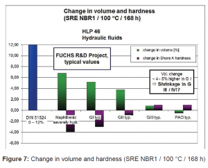

14) Параметр Окисление = 73 - говорит о большой доле эстеров в масле. Повышают коэффициент трения.
Правильно сформулировано? Действительно возрастает сила трения?
я имел ввиду, что у нас будут 2 линейки масел: чисто ПАО (уже анализы есть) и ПАО+эстер (сейчас только 10w60. Остальные вязкости в разработке) :rolleyes:
Одно ПАО пить здоровью вредить. С чем мешать его собираетесь если не с эстерами. Уточните для общественности плиз.
Так его не пить надо, а в мотор лить. А для сохранности резинотехнических изделий достаточно в масло добавить 10-20% хорошей минералки (например, 2 гр.).
Уверен, что производителем это все учтено.
 я уже писал, что не являюсь техническим специалистом. Все будет сделано как надо  8-)
Третья группа рулит, может быть и ее хватит, без минералки.
нет уж!!! Сказали ПАО по хорошей цене, значит ПАО. Тем более фирма гарантирует!
@Garant, я к тому, что может быть вместо второй группы хватит добавки третьей. ;)
Это лучшее 10w-60 из тех, что я видел.
вторая круче по смазывающим свойствам.
Где про это почитать можно?
