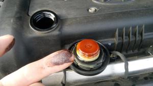

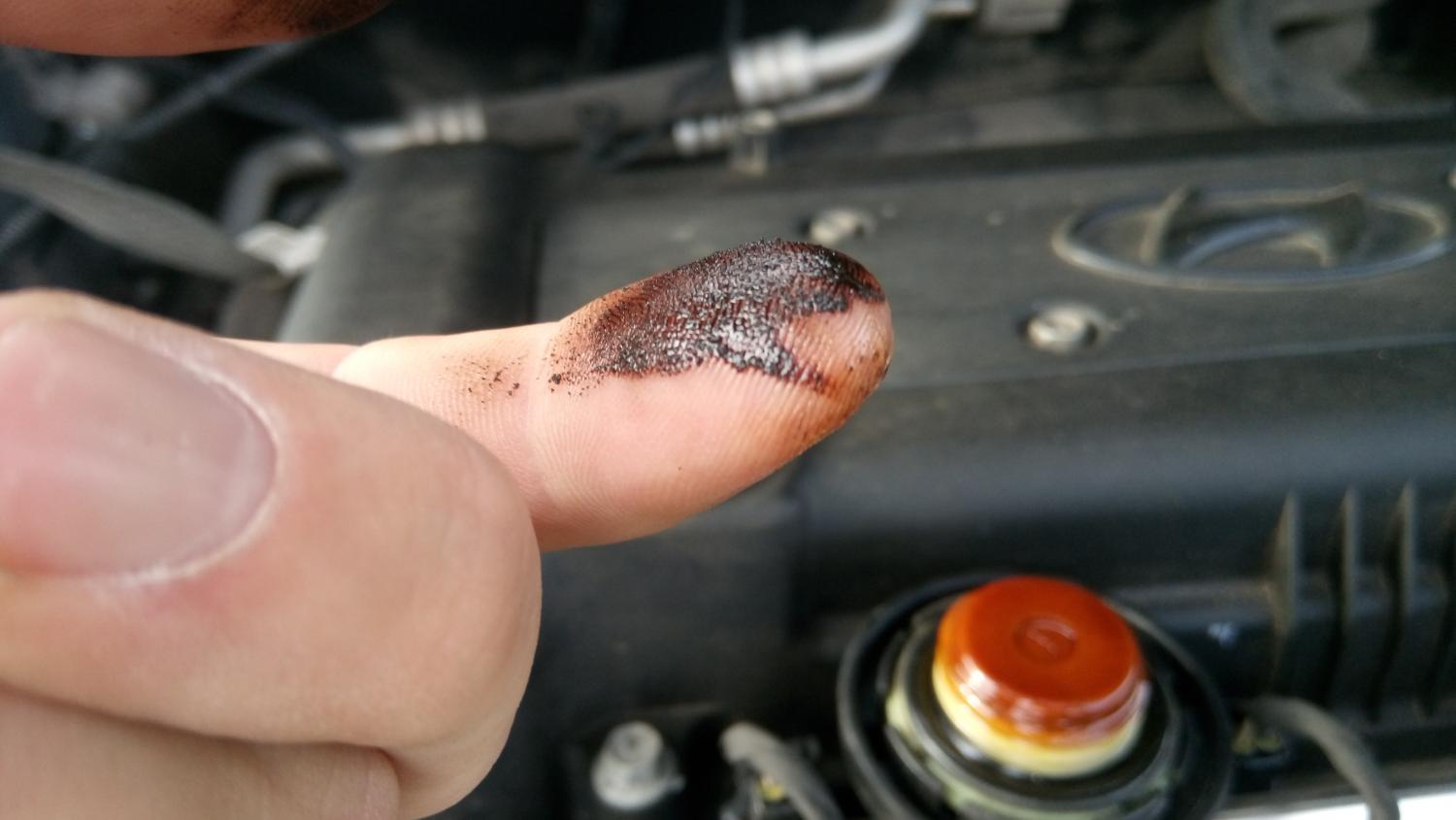

Здравствуйте. Стал вторым владельцем соляриса, от первого получил сервисную книжку с прохождением ТО по регламенту каждые 15000 км до пробега 135000 км, масло лилось Shell Ultra 5W40.
В заливной горловине на боковой пластиковой стенке обнаружил то, что показано на прикреплённых фото. Железных деталей особо не видать через горловину, но то что кое- как видать, вроде в хорошем состоянии, лака не много. Подскажите что это и насколько страшно? По ощущениям это как грязный песок.

@WeellyTR, что требуется отмыть - постепенно таким маслом и промывочным отмоются, смоются, выйдут из двигателя. Резкого вымывания не будет, ничего не засорится из за резкой промывки всего и сразу. И из щелей не побежит. Новых отложений не возникнет.
Нифига не отмоется. Проходили, знаем.
+1 за "не отмоется". Забить на лак и ездить.
Да чего там чистить, менять теперь уже нужно масло чаще, вот и все, и правильное масло лить, которое форумчане рекомендуют. В общем берите Узлук 5w30, пока его опять маньяки не разгребли )))
Я бы клапанную крышку снял на вашем месте- в первую очередь чтобы проверить состояние цепи с натяжителем и зазоры тепловые- первая не является "вечной" чтобы там не говорили, а на второе очень часто кладут дилеры потому что не умеют регулировать по-человечески, заодно и узнаете лак там или не лак.

Добро пожаловать в клан жертв дилерского интервала  :DD  :DD  :DD . Если снимешь клапанную крышку уверен процентов на 99 что внешне там будет всё выглядеть так же как у меня http://www.oil-club.ru/forum/topic/24919-hyundai-elantra-j4-g4fc-na-raznyh-maslah/. Соглашусь с вышесказанными мнениями, раскоксовка, промывки и короткий интервал замены может поправить ситуацию ( если конечно там совсем не гуталин ), я более менее справляться начал, "штукатурка" отваливается. Так же присутствовал по началу "грязный песок", дальше меньше.
