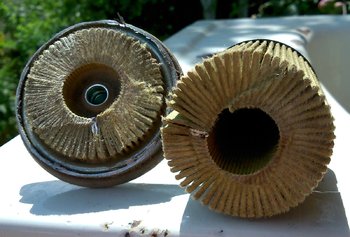

Топливный фильтр Fram на ваз разобрал сегодня, прошел порядка 20-25 тыс., по состоянию - нормальный, аккуратно собранный, следов герметика нет, единственное - возможно его стоило сделать чуть подлиньше, хотя не уверен что у остальных не так-же, не сравнивал какой длины свободное место в отстойниках других фильтров, а на память уже не помню.

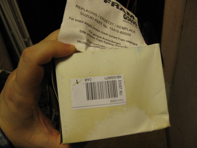

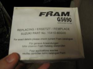

Тоже повелся на бренд-заказал на Эксисте топливный фильтр этой марки.
Пришло вот такое вот чудо в абсолютно белой коробочке. Видимо-совершенно кошерное.(в описании страна производства-Израиль) О том что это Fram, говорят только наклейки самого Эксиста
Блин, лучше точно брать проверенный китай, чем подделаный громкий бренд.

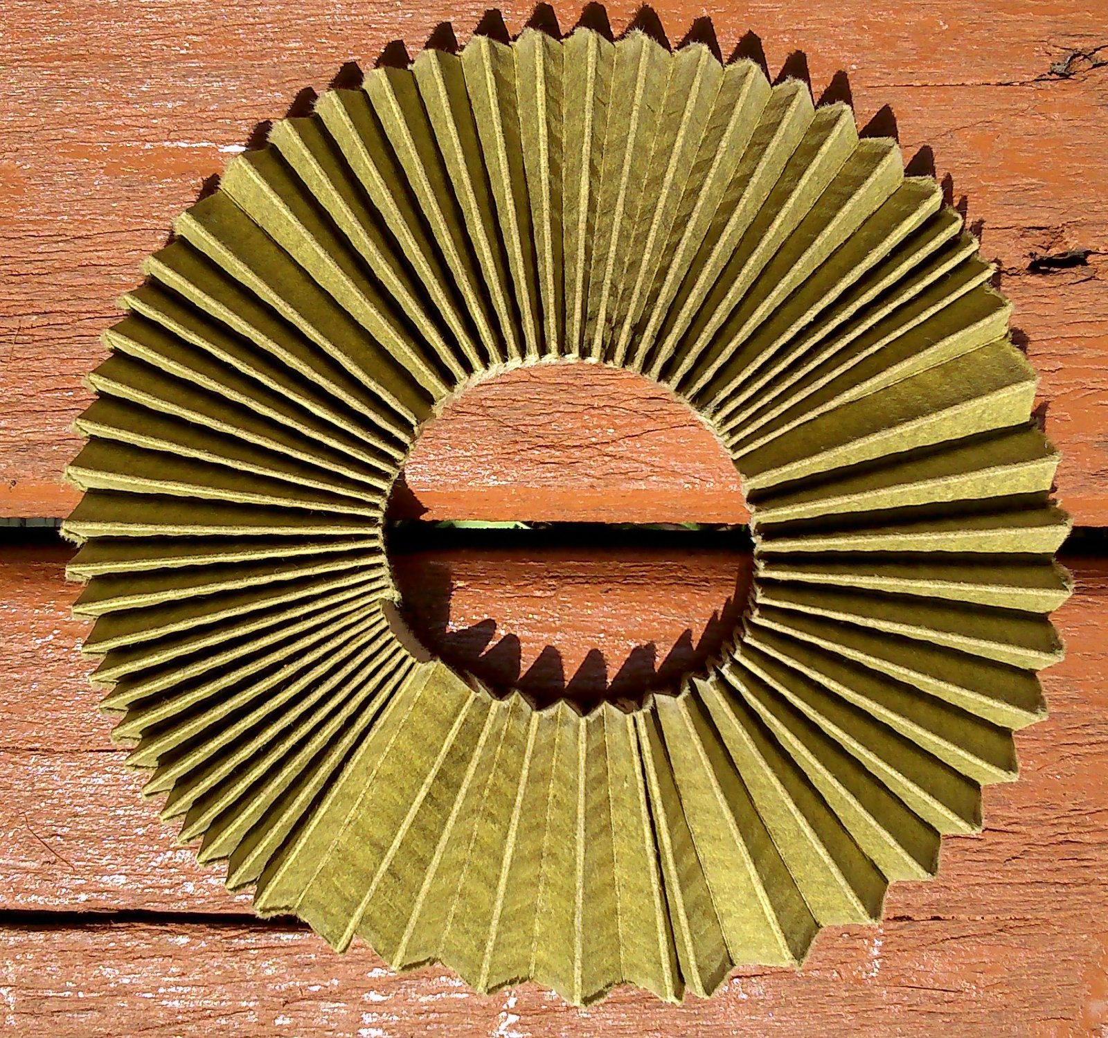

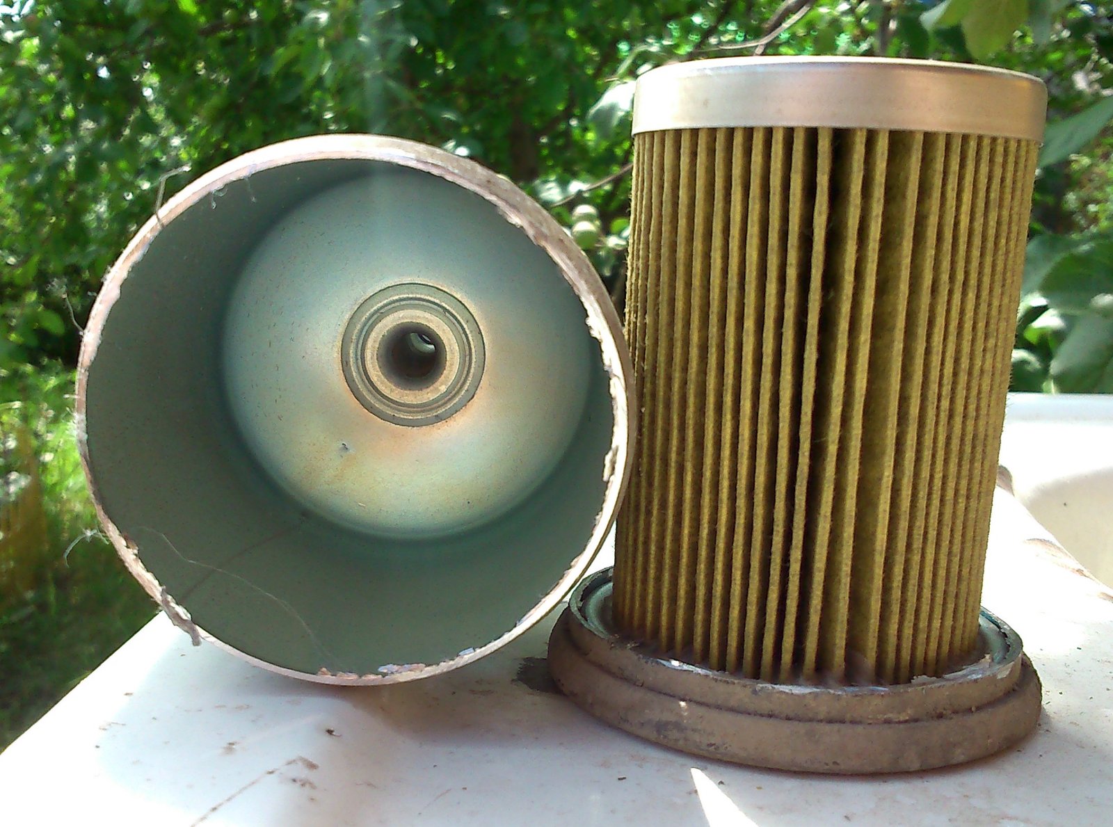

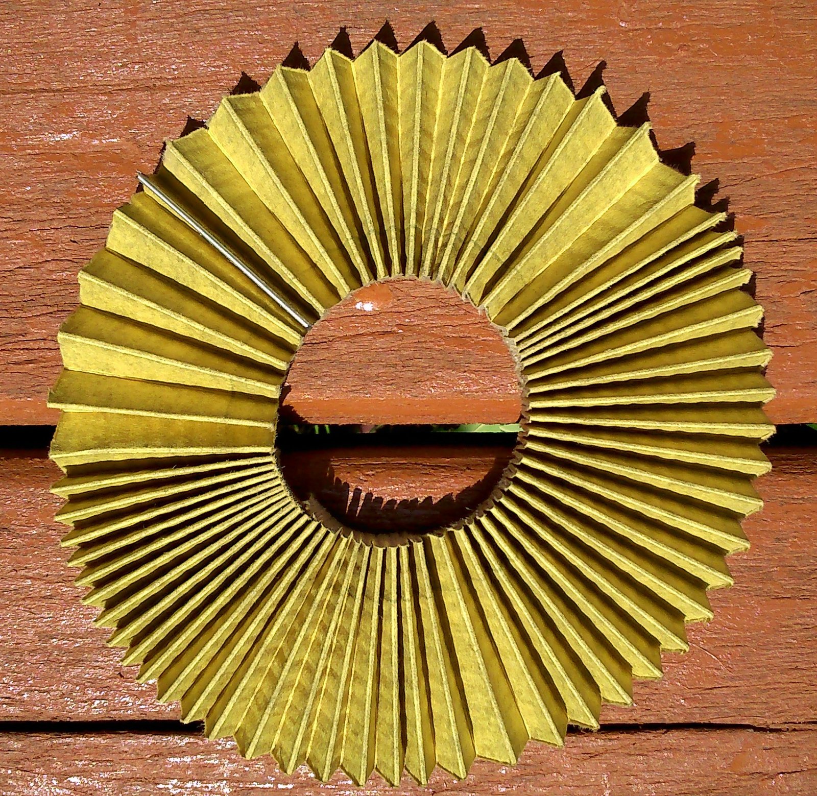

Сегодня интереса ради распилил недавно замененный топливный G-5540 для ВАЗ на быстросъемных трубках.
Стоял он с 2014г (куплен в 2013г) и на момент смены прошел около 30т.км. Бензин только 92-й, 90% татнефть и изредка по акциям местная топливная контора. На этом фильтре был неприятный казус, от самого фильтра не зависящий. На ТО у ОД криворукий сервисмен слесарь недозащёлкнул быстросъем топливной трубки и в самую "лучшую погоду" (конец марта, весна, дождь, везде грязь и лужи) эта трубка слетела, вылив на дорогу литров 10 бензина и оставил мне "приятные" воспоминания одевания этой трубки в грязи и под дождем.
Внутри фильтра оказалось чисто, катушка плотная, ровная, нигде ничего не торчит, лишние отверстия тоже отсутствуют. Как мне думается, тыс 20км можно было бы проехать еще без всякого криминала и последствий.

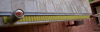

Померил площадь ФЭ - ширина 6 см (забыл сфоткать перед тем как резать), длинна 135см = 810см²
В итоге фильтр мне понравился и оставил приятное впечатление!
В 29.06.2019 в 21:37, advert2 сказал:
Да все 30 тык и отбегал бы еще. У VAG с этим забавно: на VW положено менять топливник каждые 30 тык, а на Skoda - 60!
