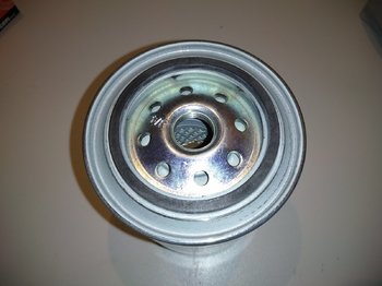

Предлагаю вашемe вниманию топливный фильтр Fram P4922 made in South Africa. Брал себе на дизельную машину с Common Rail. Искал сначала бошевский фильтр с катушкой внутри,  но он не подошёл, корпус сделан ступенькой, обогрев фильтра не поставишь. Взял этот, не дорогой и заявлен, что подходит для машин с CR.
С виду сделан аккуратно, без претензий.
Проехал на нём 8 тысяч, распилил. Внутри тоже без косяков, катушка примерно на половину высоты корпуса, плотно прижата пружиной. Материал уложен часто и аккуратно. Но вот сам материал меня разочаровал, ибо сделан из бумаги, не тонкий, но пальцем легко рвётся, плюс есть ворс от неё.
Для  систем Common Rail используют совсем другой материал, с лучшей степенью очистки и более плотный. К счастью соляра у нас была нормальная, без сюрпризов, поэтому никаких проблем не возникло. Так что, имхо фильтр для старых дизелей само то, но для CR не рекомендую.
