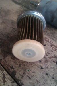

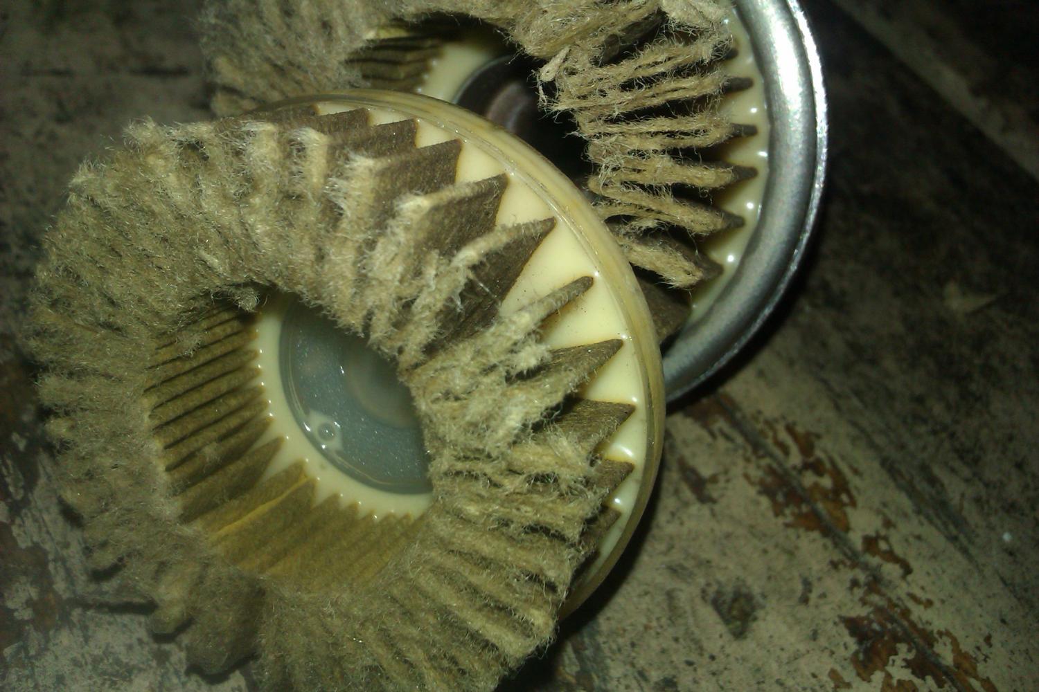

Решил распилить.
Итак распиленный фильтр Big gb-320. Проехал на нем около 60-70 тыс. км (авто на газу, поэтому реальный пробег сложно сказать). До него стоял такой же с завода.
Распиленный

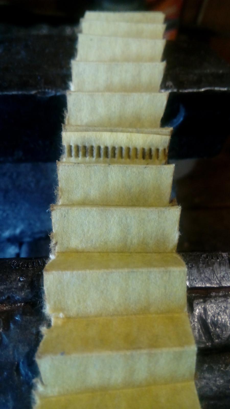

Длина фильтрующего материала в развернутом виде около 85 см. Материал похож на какую-то ворсистую бумагу. довольно неплохого качества. Единственное довольно легко (практически без усилия) расклеился шов в месте склейки фильтра.
Проклеен с двух сторон довольно качественно.
Считаю данный фильтр, стоимость около 200 руб, довольно хорошего качества.

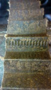

Биг топливный, пластиковый корпус, пробег тысяч 10, пол-года. Распилил ножовкой, говен много, ржавчина на дне корпуса вон кучкой лежит, на бумаге тоже видно грязь. Но изнаночная сторона чистая, светлая. Думаю он неплохо отработал за свои копейки. Буду менять чаще, с каждой сменой масла.
Это говорит о состоянии бака внутри. Пичалька...
@TDream, Не стоит делать поспешных выводов, бак пластиковый, не заржавеет никак, вскрывался-внутри девственно чист. Это бенз такой, насосом качается по кругу, в фильтре все остается.
@folow me, а я и не говорил бак гниет, я имел в виду сколько в нем мусора. Значит от бенза.
Я как-то пилил фильтр после 24ткм - ничего подобного не наблюдал. Бумага снаружи чуть темнее, чем внутри. И всё.
Тоже бенз насосом по кругу качается.
@TDream,  такие дела дружище, такое топливо. По теме-факт то в том, что за эти копейки там не просто пустая баночка )) а фильтрик который вполне рабочий, справляется.
