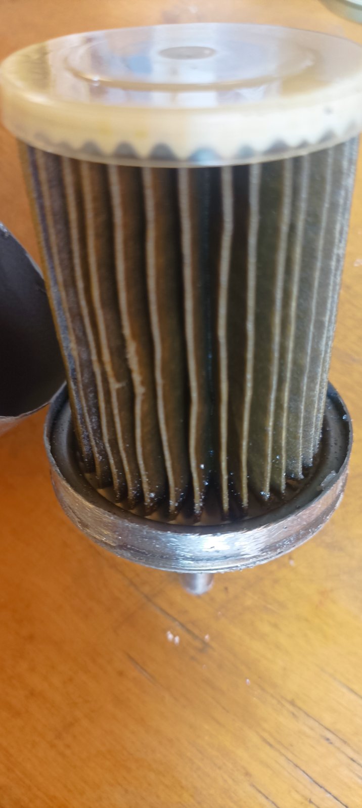

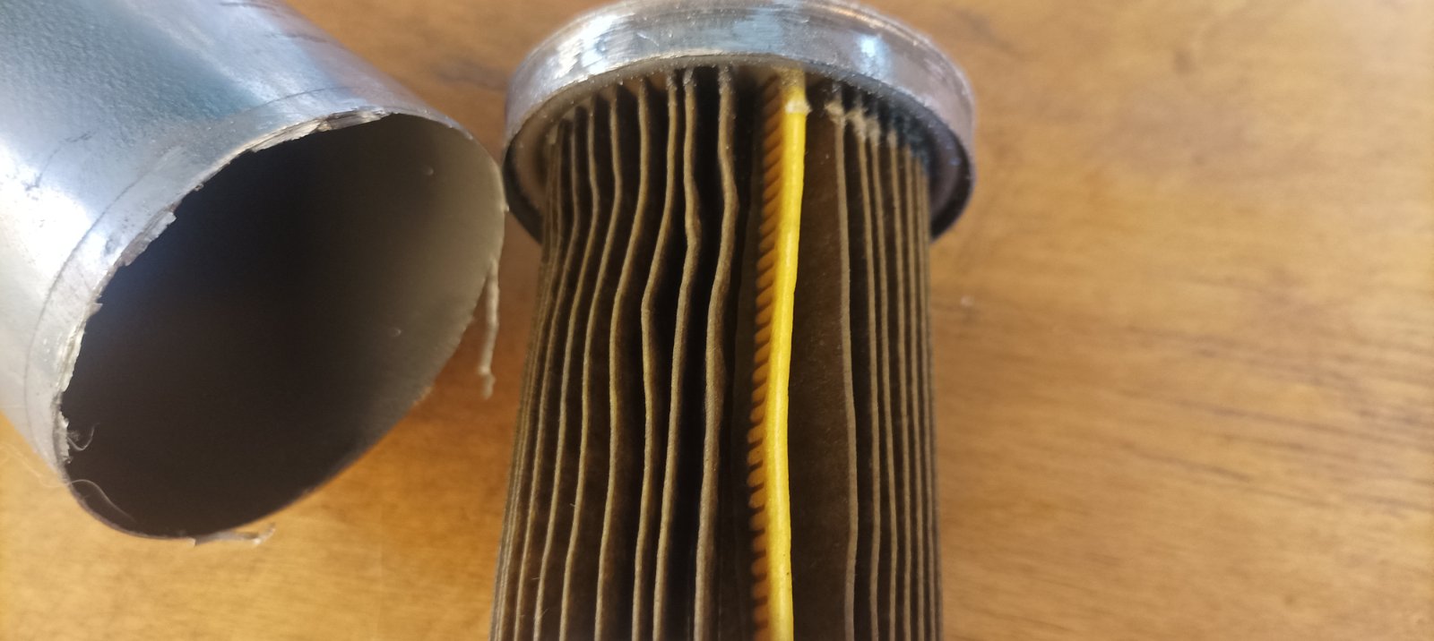

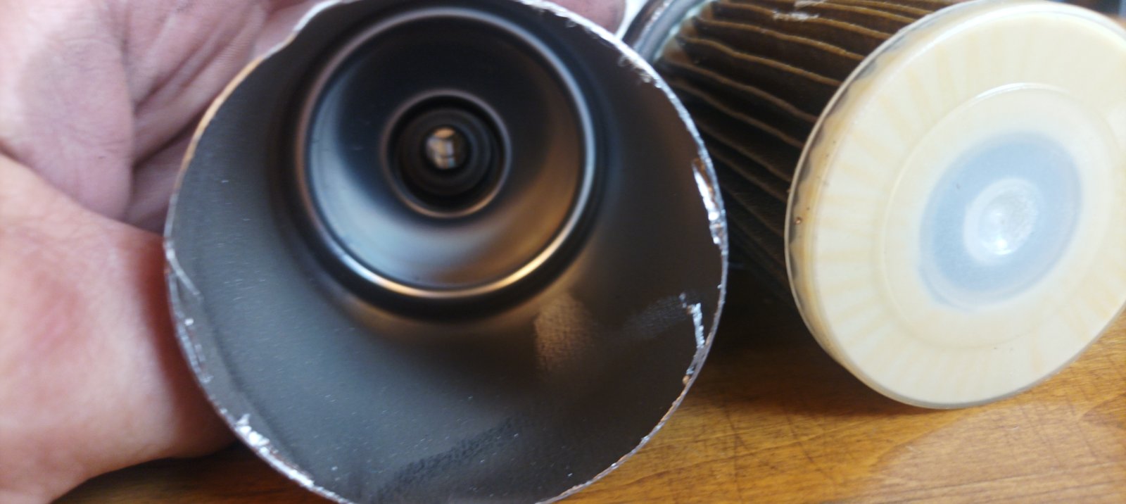

12 минут назад, Dimmy сказал:
завод может быть один, а вот внутренняя конструкция, материалы могут отличаться
Вот поэтому и надо пилить, но что видел я и судя по той фото что ты выложил - они одинаковы. Да, бывает другая катушка, но в ней бумаги не меньше, отличия в боковинах.
18 минут назад, Dimmy сказал:
в конце концов, просто крашеный железный корпус
Такой же алюминий, на весах видно разницу.

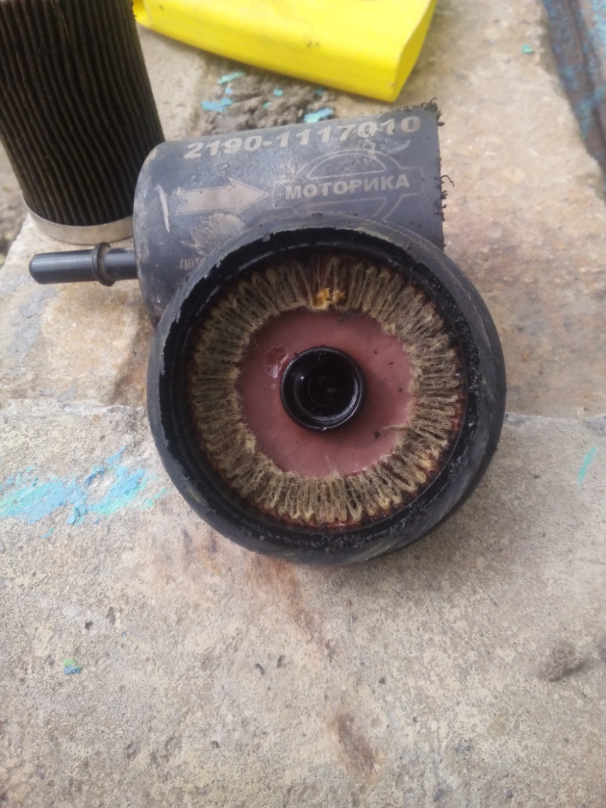

Для Лады случайно набрел на неплохой отечественный фильтр. Стоит недорого, качественно сделан и хорошая штора с качественной проклейкой внутри. Купил по незнанию для других целей, но оставил для авто.

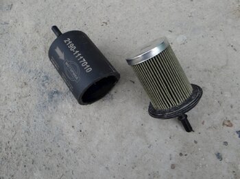

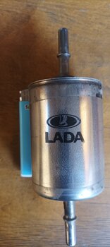

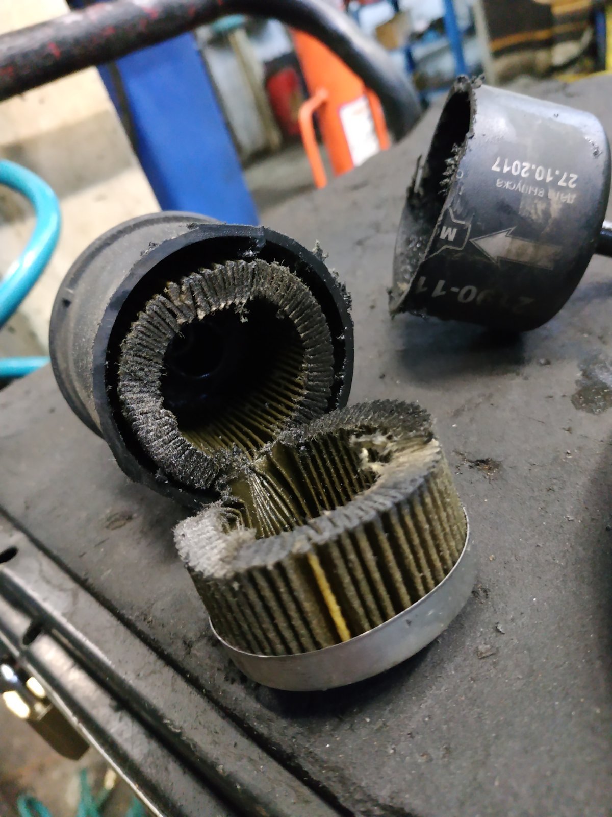

2 часа назад, Максим Л. сказал:
Это какой фильтр?
Тот который идет с завода последнее время - "Моторика".
8b636d6s-1920.thumb.jpg.8918f8539e2c279b0bc28f92f070f73f.jpgvkAAAgCE7OA-1920.thumb.jpg.30fd270bef0b179bfb467003eacf0374.jpg796aa1e68e8f55d54401a0a3b4d1bd55.thumb.jpg.f26488f2ab028db9b853df1954dbfc3c.jpgl4AAAgGI7OA-1920.thumb.jpg.d4c1ba8f67e58b5cc7d4537af3c426da.jpg

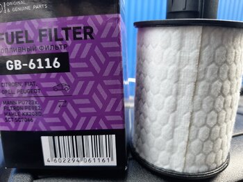

Купил фильтр GB-6116. По сравнению с UFI заделка шва какая-то колхозная

Совершенно все равно какая там заделка т.к это спиральный фильтр и задача просто держать край. Если даже он "отклеится" то дыры не будет т.к дальше остальные слои идут и он герметизирован по торцам. Материал визуально синтетика и по шву - это термопресс т.е сплавление. Не думаю что легко оторвется, но попробуйте после использования фильтра.

А это не обертка ли внешняя, а внутри штора обычная?

Именно. Смутило что дизельный фильтр, обычно они спиральные и предфильтр выглядит аналогично. Тут про них почитать и посмотреть можно

Нет, есть  обычная штора и еще типа ватник как этот, и самое интересное что фильтрация идет изнутри наружу( ну тоесть грязная подается внутрь, а чистая выходит снаружи)

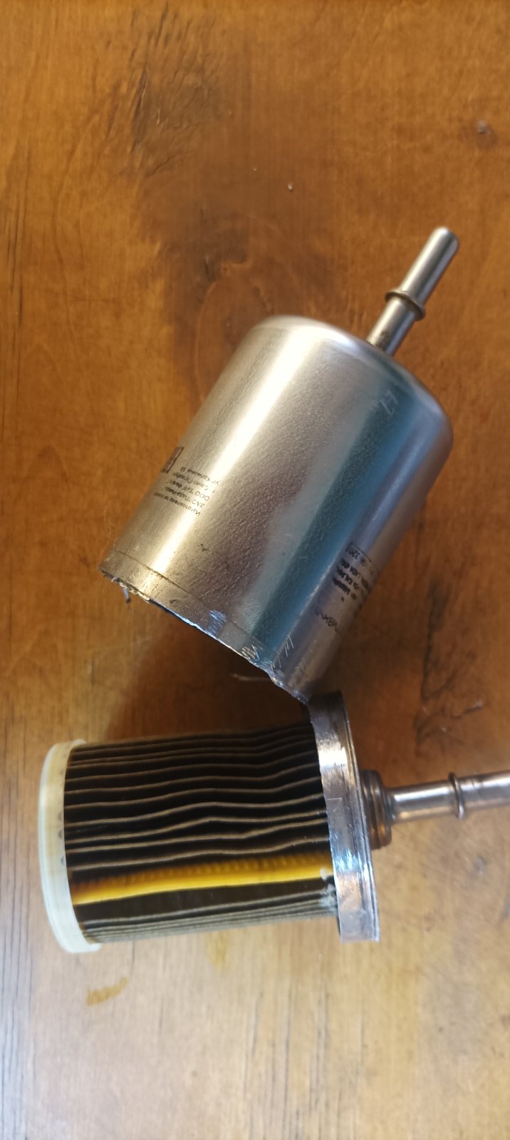

Пильнул от нечего делать.С оригинальных перешёл на ваз размер.
Поставил UFI,3151500 ,Китай.
