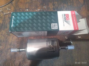

Вечер добрый! А какой вес должен быть у нормального топливного фильтра? Купил BIG GB-320 = прямо как пушинка. Весы показали 100г. И прям что-то сомнения какие-то одолевают, ставить или нет.
@Crosser, с весом так и есть, выше писал об этом. На моей такой стоял с рождения, а тот, что сейчас стоит (тоже GB-320) - пробежал 21ткм, замечаний к обоим нет. Ставить можно.

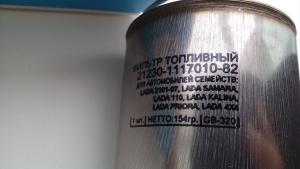

Да, видел ваше сообщение. Смутило вот что - фильтр-близнец в упаковке от Лада-Имидж (21230-1117010-82) имеет на корпусе надпись "Нетто 154г", правда на нем еще клипсы есть, а на БИГовском оригинале они отсутствуют. Могут эти две клипсы весить как полфильтра?
@Crosser, а близнец ли? В коробке Лада-Имидж именно BiG GB-320?
да, на нем также есть надпись "GB-320"
@Crosser, тогда хз, взвесить оба фильтра и сравнить. Две маленькие пластмасски не будут 54г весить, конечно.

И если он будет весить 154 грамма, как указано на корпусе, то очень интересно, что недоложили в оригинал))
@Crosser, например, корпус оригинала люминиевый, а того стальной.
Кроме того надпись "GB320" на неоригинале может означать не продукцию Бига, а его аналог, изготовленный в другой конторе.

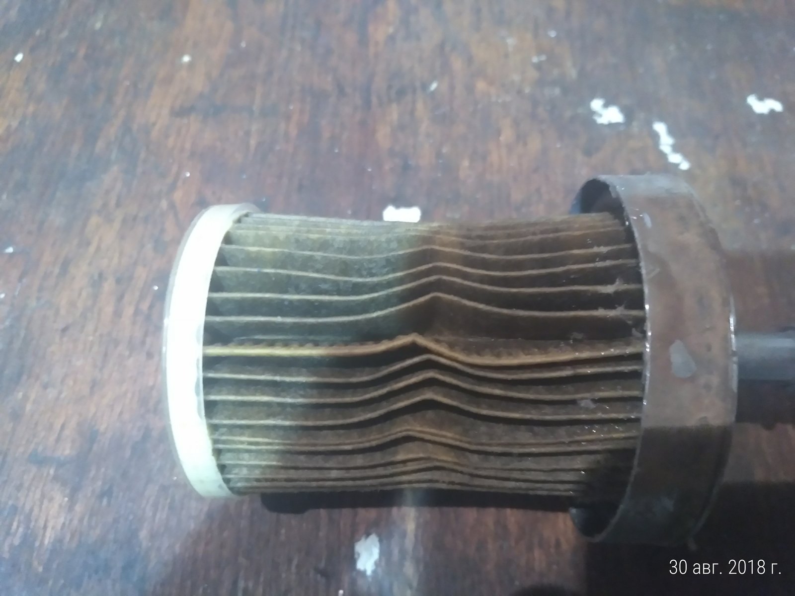

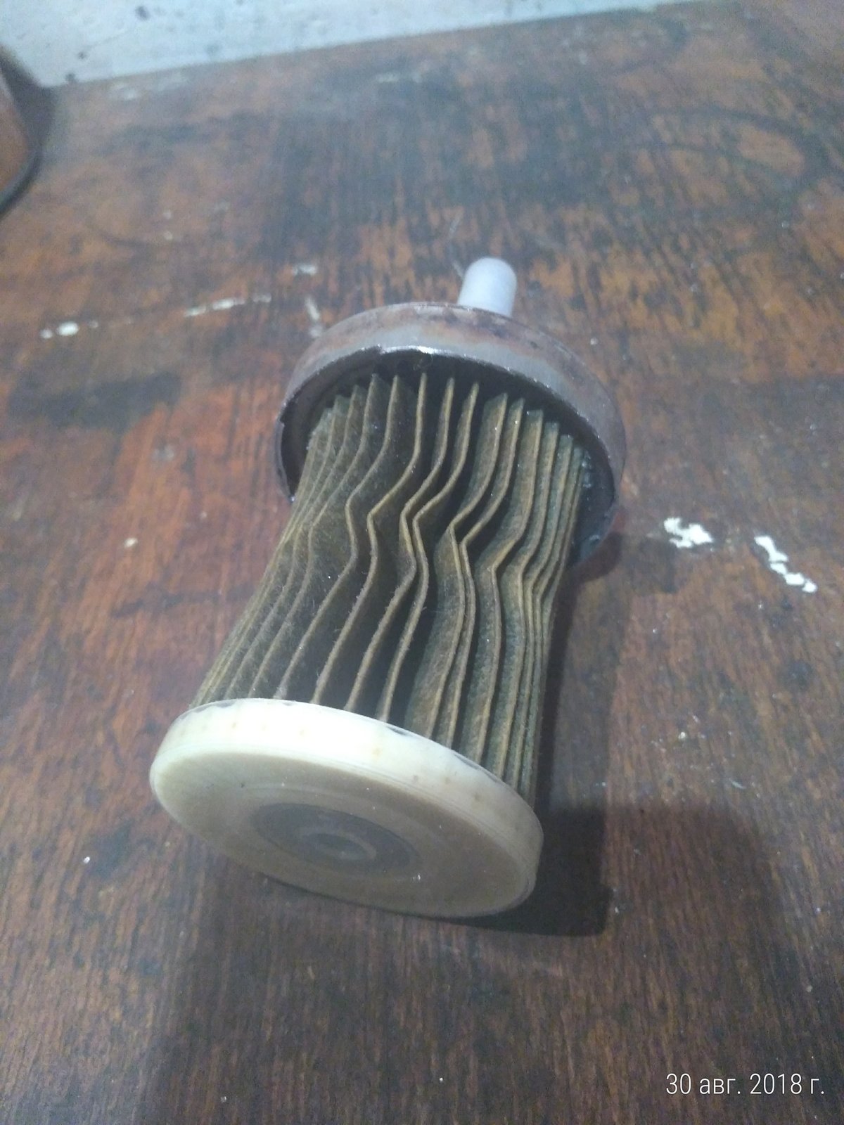

Еще один пример GB-320. Пробег около 8000км. Машина - Гранта, бензин преимущественно ТНК, частично Лукойл, 95 или 98. Пробовал оторвать фильтрующий элемент от крышки - обычным усилием не получается - приклеено нормально. По состоянию фильтрующего элемента получается уже забит. Делаю выводы:
- менять надо вместе с маслом в двигателе, раз в 7-8 тыс. км.
- BIG-320 вполне нормального кач-ва, хорошо задерживает грязь, не разваливается. Искать более дорогие заменители пока не вижу смысла.
Сейчас купил и поставил в пластиковом корпусе GB-332PL (такой изначально стоял с завода). Посмотрим как отходит.
12 часов назад, chubaka сказал:
25-я тысяча пошла. Признаков забития нет, но скоро сменю.
Надо не полениться и распилить...
P.S. Предыдущий фильтр был распилен после 24-х тысяч и бумага имела аналогичный, как на фото, цвет.
Изменено пользователем TDream
‎01‎.‎09‎.‎2018 в 01:04, chubaka сказал:
Я не вижу забитый фильтр. Регламент замены 30 тык вполне оправдан.
В 29.09.2018 в 19:41, Dimmy сказал:
Подтверждаю. После 27ткм был снят, установлен Mahle KL83. И ничего в поведении двигателя не изменилось.
