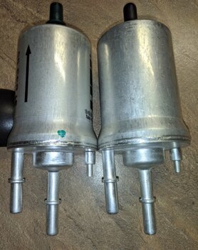

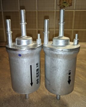

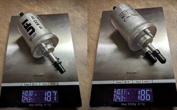

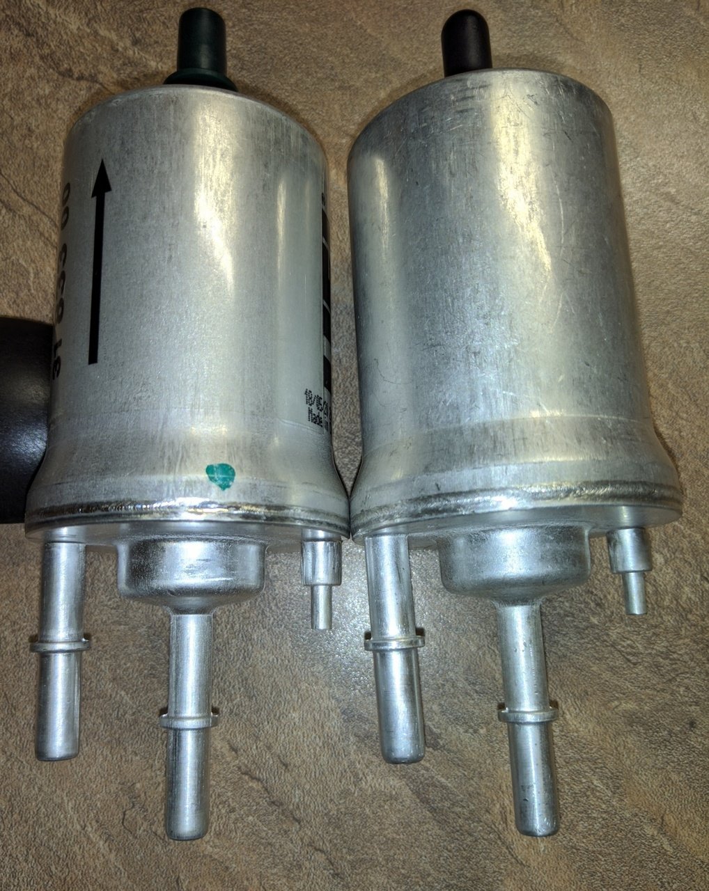

BIG GB-3229 и UFI 3183300
Смотрел, крутил, вертел в руках и никак не отделаться от ощущения, что они с одного завода, но с 2-х кратной разницей в цене. Про оригинал VAG не говорю (на нем и так написано откуда он), но насколько помню, MANN WK69/2 будет третьим, с того же китайского завода. Скорее всего, "братьев" еще достаточно присутствует по другим маркам.

IMG_20220322_213441.thumb.jpg.3aed769349947cee218760c3753ddd5b.jpgIMG_20220322_213835.thumb.jpg.a81aec355cf32ff8d6519038c2c6a8f6.jpgIMG_20220322_214432.thumb.jpg.1f5b4131640255be987f5567c09dede5.jpgIMG_20220322_214051.thumb.jpg.6923221686364ebfd2e798dbedfbb987.jpg2022-03-22_220954.thumb.jpg.50f1e850fa55899931007bacb8c84b55.jpg
advert2, да, похоже на один источник и это UFI. Близнецов действительно полно: UFI, OEM, Mann, Mahle,  Borsehung, Filtron нынче такой же. Ну и есть ещё AL Filter из Болгарии: это прежний Filtron, Bosch, Hengst.
Смущает разница в цене между первоисточником UFI и BIG. Подозреваю, что внутри не одно и то же.

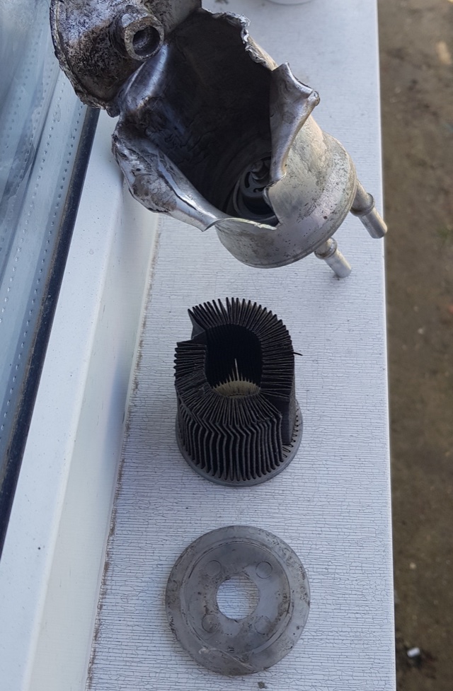

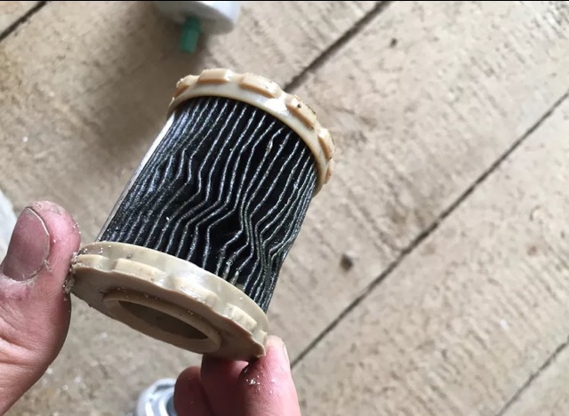

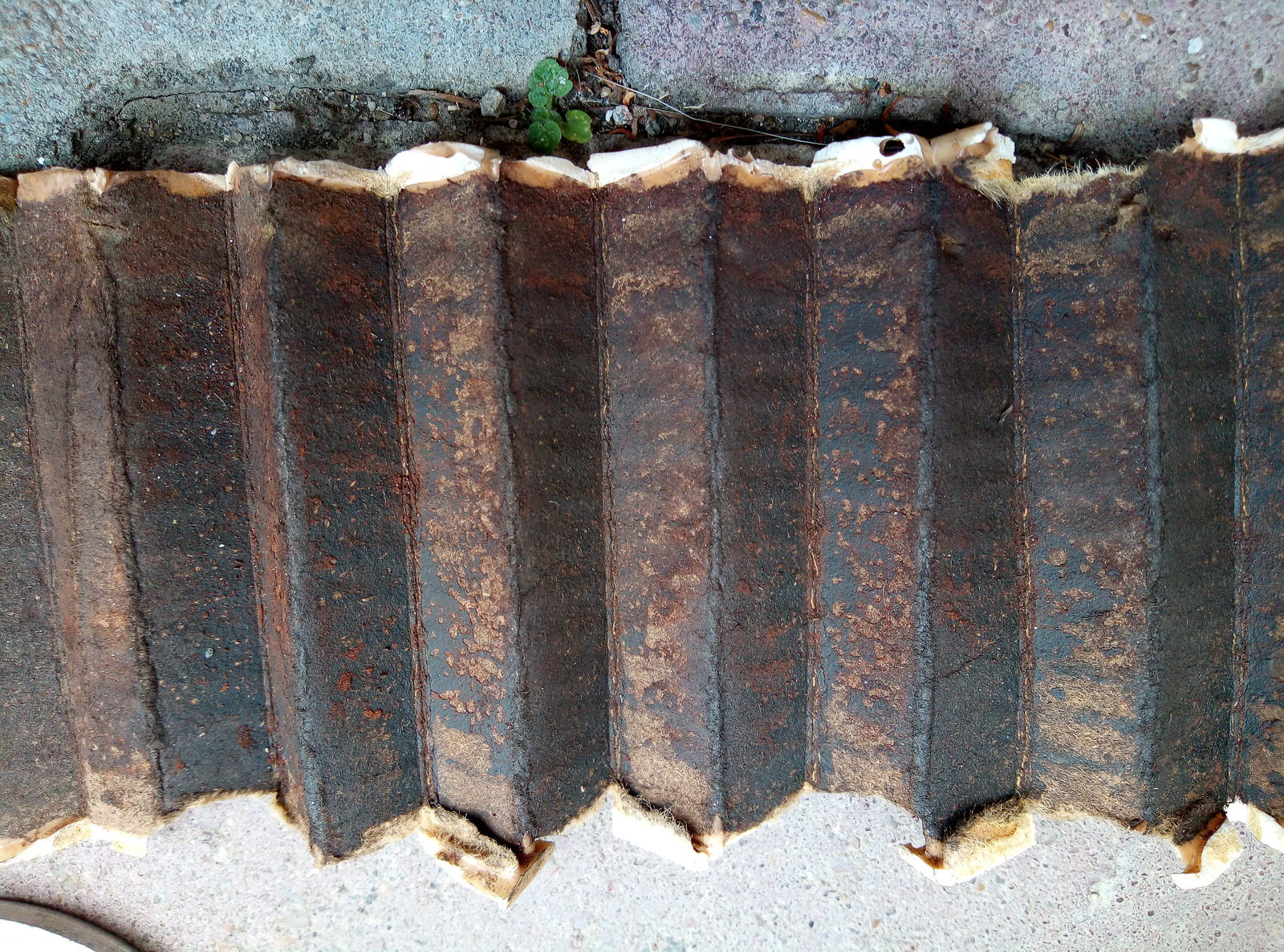

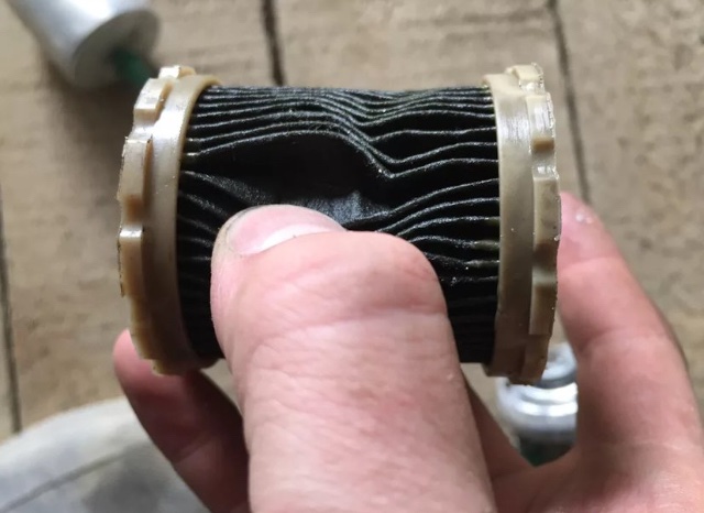

Любопытно. Вот нашёл распилы разных BIGов, и они отличаются:
Допускаю, что заказаны у разных производителей. И если все-таки добрались до UFI, то цена должна соответствовать.
23 минуты назад, Dimmy сказал:
Да хз, может просто качественный завод в КНР, на котором все заказывают и не факт что он к UFI имеет хоть какое то отношение.
26 минут назад, Dimmy сказал:
Все может быть, надо пилить, но до этого сильно далеко еще.
Я видел BIG распиленный с первой фоткой. Разница там по катушке конечно заметна, все остальные внутренности одинаковые. Есть мысль, что корпус прессуют на каком то другом предприятии и поставляют на сборку, но именно сварка корпуса (помимо остальных визуальных причин) заставила меня думать об едином пр-ве, т.к она одинакова. Может быть и ошибаюсь
Третья фотка тоже BIG? Катушка точно такая же как и на OEM (UFI).
