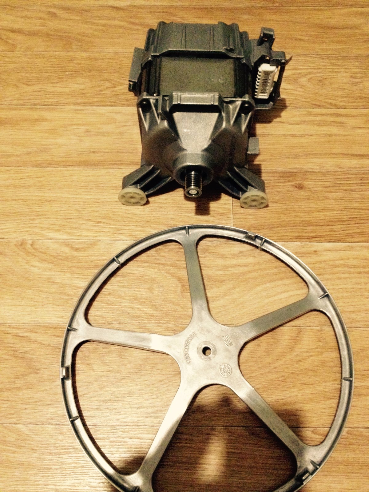

Шкив у двигателя имеет в диаметре 1.5 см.  Шкив - ответный имеет диаметр- 30 см. Зубьев нет. Поэтому передаточное число я посчитать не могу.
НО на большом шкиве- максимальное количество оборотов-1200.
Сколько тогда их на электродвигателе?
24000.

Вот фото. Это двигатель стиральной машины и шкив барабана. Стоит такое изобретение в каждой квартире. Что здесь смешного и когда нужно смеяться- мне вообще не понятно.
Alex600 Вот мануал SKF. Вполне допускается, как видно, такая скорость.
