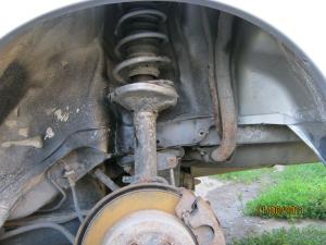

Было ржавое место за подкрылком, скапливалась там грязь, а я и не знал... В итоге все зачистил дрелью и проволочной насадкой, на всякий случай преобразовал Цинкор-Авто и им же зацинковал поверхность. Сильно там ржой было изьедено, поврхность аж рыхлая с раковинами. Это спустя уже 2-3 недели - то есть ржа бы уже вылезла.

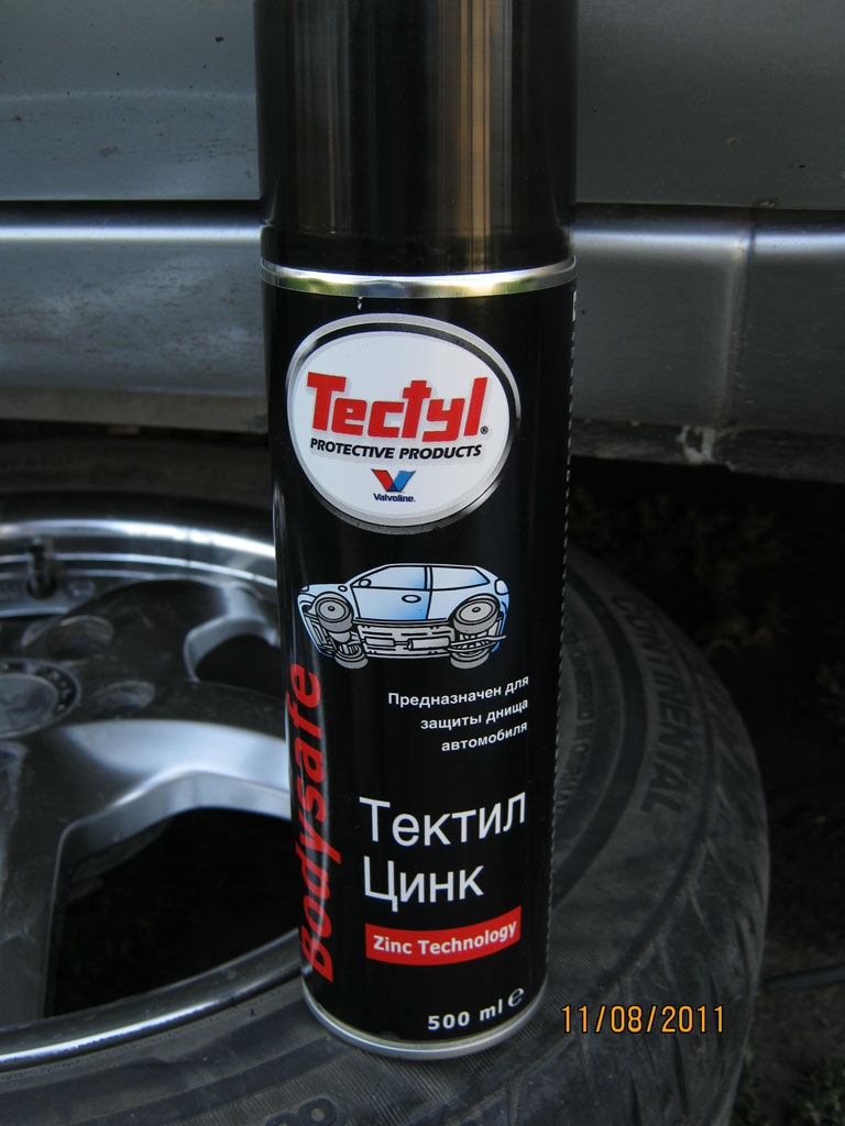

Теперь нанесение антикора Tectyl Zinc BodySafe 400р балон.

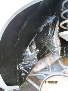

Моем все очень тщательно, что бы не было грязи. Потом обезжириваем обязательно растворителем, я попробовал 646, наверное лучше вайт-спирит. Главное не забывать что на ЛКП капать нежелательно!
Потом легко и непринужденно обрызгиваем все из балончика Tectyl Zinc BodySafe - вообще по уму перед ним нужно еще Tectyl Zinc ML белый балон который я демонстрировал выше. Но у меня его уже не было, тем более все и так зацинковано, решил не обрабатывать Tectyl Zinc ML. Tectyl Zinc BodySafe и без него на ржавой вкопанной трубе держится годами (по рассказам) - как резиной ее покрывает и все очень стойко.
Итак наносится очень легко, где подкапывает убираем тряпочкой
Ушло 1.5 балона Tectyl Zinc BodySafe
Рекомендую, пусть дорого это все, зато действенно. И чем раньше тем лучше, если машина надолго... Лучше даже как профилактика. Ну и не забывайте что Tectyl есть на экзисте, цены примерно такие же что я брал в представительстве, их Примула диктует...
