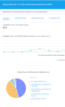

9 часов назад, jura555 сказал:
Почему ATE не поставляет колодки на конвейер VAG , а Galfer поставляет?
:unknown:
Screenshot_1.thumb.png.348a11883e3a2a7b2cb0f8c515233c21.png Screenshot_2.thumb.png.94f8852817191962f844b5bfcda940b0.png
10 часов назад, suffering сказал:
Ответ очень прост, эту модель на смеси 326ff делает для Ate компания Icer, соответственно культура производства чуть хуже, чем скажем у Galfer, который так же производит продукцию для Ate.
Icer и для Galfer делает некоторые модели колодок с соответствующим качеством (металлическая основа колодок как-будто болгаркой выпилена:)). Например B1.G102-1489.2 (в коробке будут лежать колодки на смеси GFR B022 FF, производитель ICER Brakes S.A.). Визуально абсолютно такие же как и ICER 181882 на смеси ICER300 FF. Поэтому тут нужно просто знать по конкретным моделям. Иначе будет переплата за бренд без улучшения качества изделия.
1 час назад, shevrick сказал:
:unknown:
Может я что-то пропустил но никогда не видел колодок от ATE как оригинальные с завода?
Я выкладывал ранее ссылки на поставщиков деталей и там ATE не указывались как поставщики колодок.
Изменено пользователем jura555
