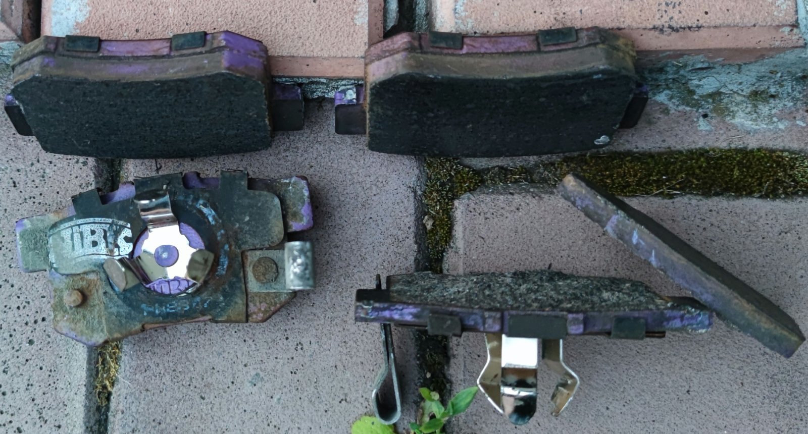

PhD легкое хамство с вашей стороны, вас особо не красит и в глаза бросается, ну да ладно.

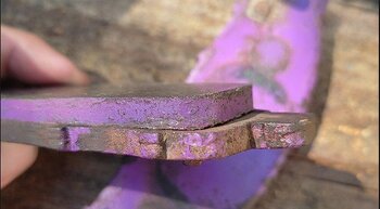

Все фото исключительно мои, и также их можно найти ниже в теме, напомню, у меня развалились эти поделки на одной машине, но я не обратил на это внимания, когда уже второй раз тоже самое произошло на второй машине, мне уже стало интересно, и я начал данный раздел читать, и вдруг оказалось что данное явление имеет не редкий характер. Так как лежал в запасе новый комплект этих поделок, то я снял полиэтилен с них и увидел очевидный производственный брак (заклейка полиэтиленом видно хитрая маскировка огрехов).
По вашему эксперименту, меня немного удивляет что вы так и не выложили фото коробки, самих колодок (четкие детальные) и фото суппорта, даже артикул от вас не узнали, чтобы мы представляли себе условия эксперимента. Зато услышали от вас оскорбления в адрес участников, наподобие - ''как здесь отдельные папуасы вещали)))''.

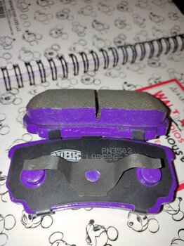

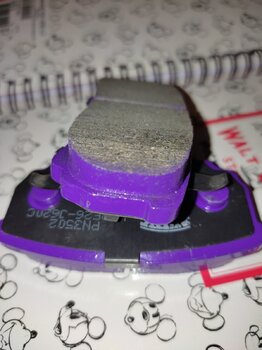

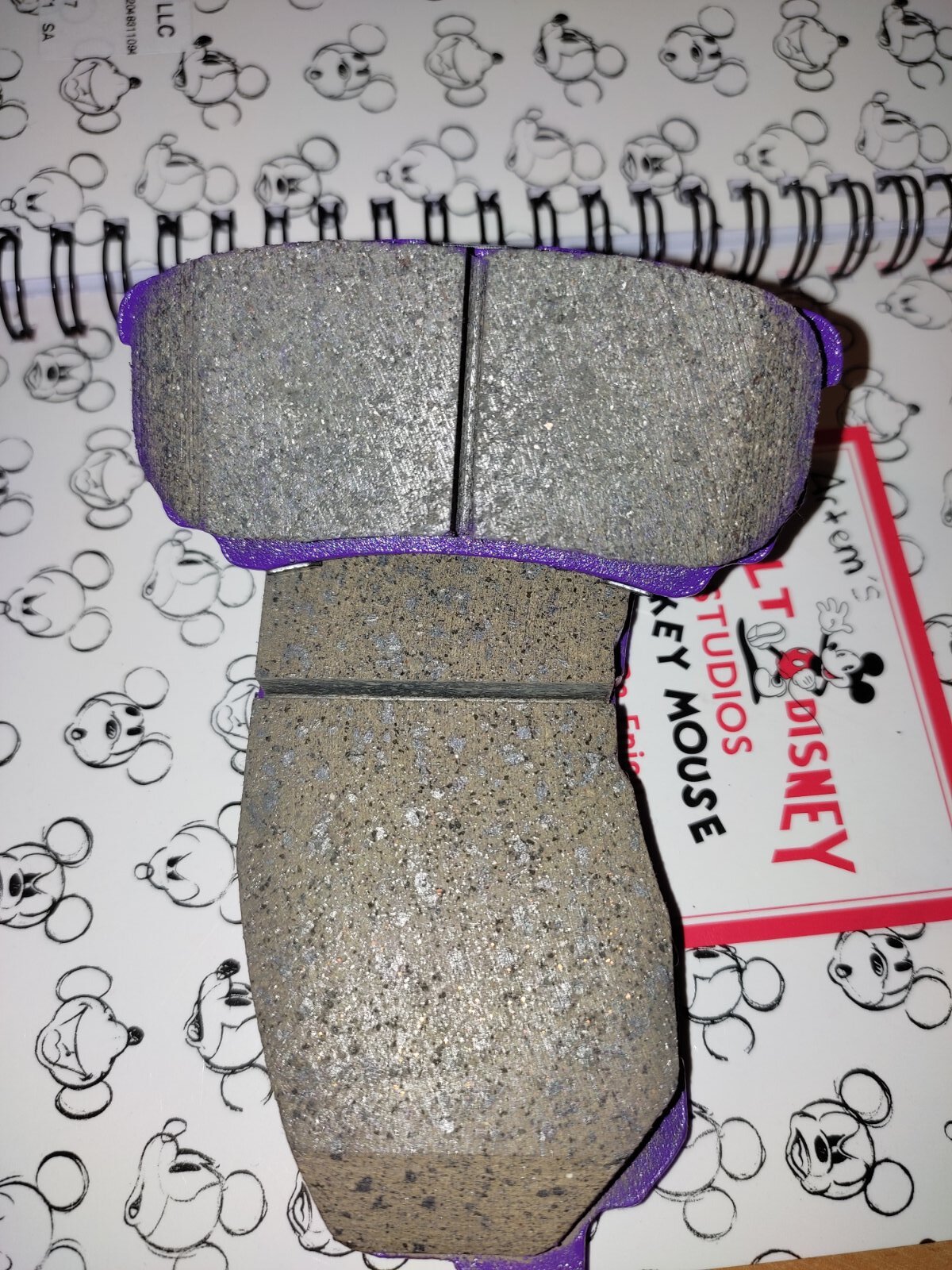

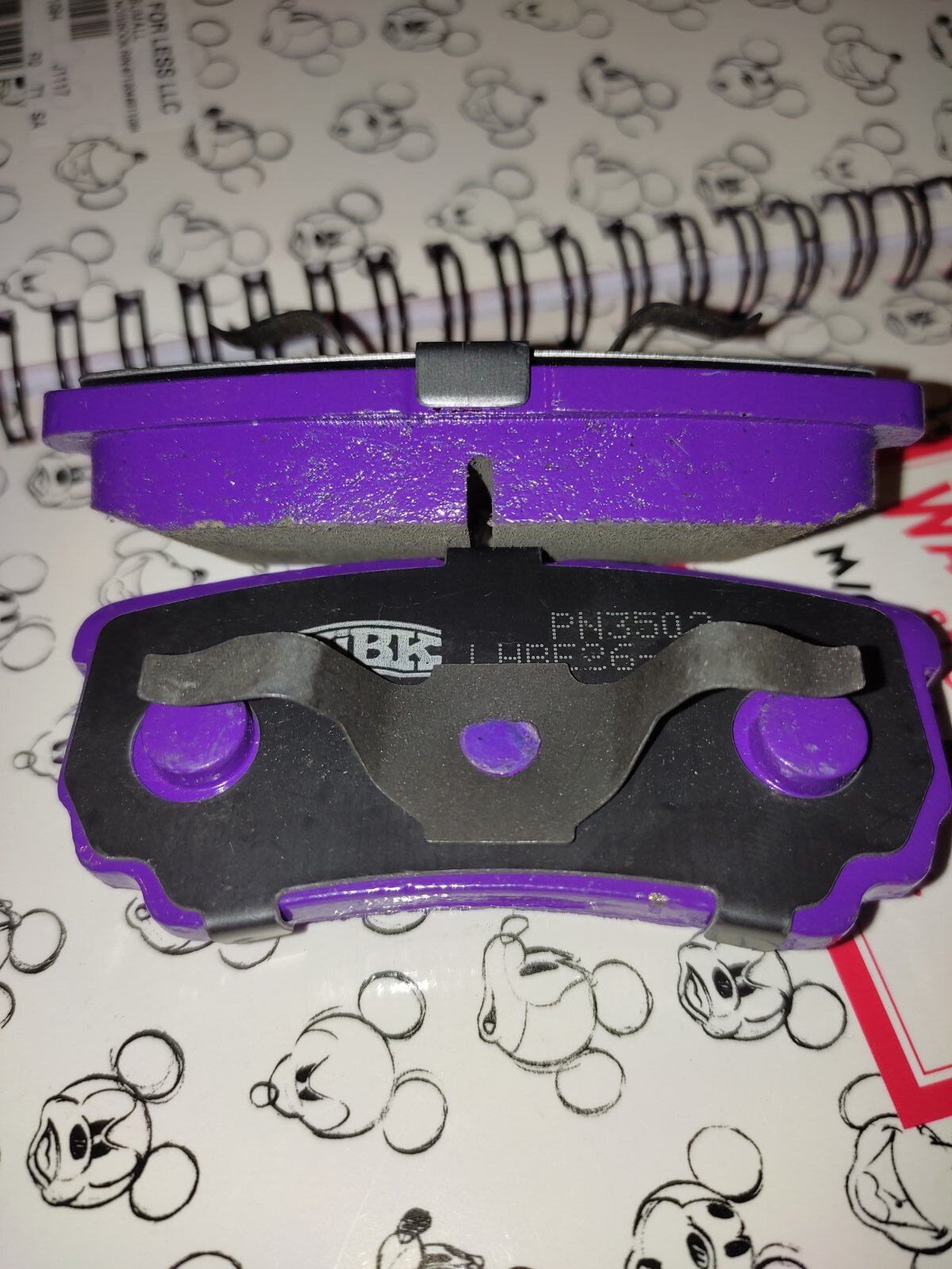

В начале темы, высказывалось мнение что Nibk, сам ничего не производит а ползуются услугами NoName производителей из ЮВА, отсюда и разные мнение - кому то достался ''тяп ляп и так сойдет'', а кому то вполне себе ничего ну и в зависимости от  конкретного артикула/батча/контракта. На своих ошибках, я пытаюсь других отговорить спонсировать это Казино - Рога & Копыта .
Если взять имеющиеся под рукой, PN3502 на заднию ось (суппорт Акебоно), то видно что они сделаны более аккуратно, фрикцион отличается по цвету и текстуре (на фото не очень заметно), маркировка чуть по другому нанесена, противо скрипная пластина окрашена, а не обрезинена, плюс она физически толще, механические пискуны также разные по цвету-окраске.

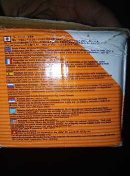

Собственно коробка из-под моих Нибков.
моя история с nibk.
была у меня 8 лет ниссан максима а33. тормозила плохо, колодки пробовал разные, все быстро плыли, диски быстро начинали бить. по совету максима-клуб я поставил вкруг nibk колодки. на мое удивление, колодки показали себя отлично, не плыли, хорошо хватали диск. проездил так года 2-3 и продал машину.
когда купил хонда аккорд 8 полтора года назад, сразу вкруг поменял диски и колодки на nibk с уверенностью, что будут хорошие тормоза. передние диски у меня 320мм. всё правильно смазал. проехал год и 10тыс город+трасса 50на50. итог такой, что колодки очень быстро плыли при моей спокойной езде, быстро начинали вонять от нагрева. я не мог сделать даже одного обычного торможения на трассе с 120 до 60 без того, чтобы эти колодки не начали плыть. торможение само по себе слабое, слабо хватали диск, как-будто не хватало силы трения. колодки через пол года начали бить и передние и задние. на дисках не было зеркала, диски были темные, при том, что я езжу спокойно и не перегревал тормоза. в итоге одна задняя колодка просто развалилась. все диски пришлось протачивать, так как нибки быстро плыли и мазали диск. сейчас у меня стоят спереди акебоно и ниссин сзади на тех же нибк дисках - всё отлично, ни разу не плыли и диски не бьют, торможение хорошее.
в оригинальности нибков нет сомений.
Изменено пользователем nima05
Фрикцион аж черный... При замене поршень-пыльник, направляюшие смотрели? Ну чтобы отмести все остальные причины кроме самих колодок.
nima05 есть более детальные фото фрикционов?
yorker  мои тормоза в полном порядке, лично их чистил и смазывал, менял тормозуху. все пыльники целые. пальцы и поршни в отличном состоянии и в смазке.
