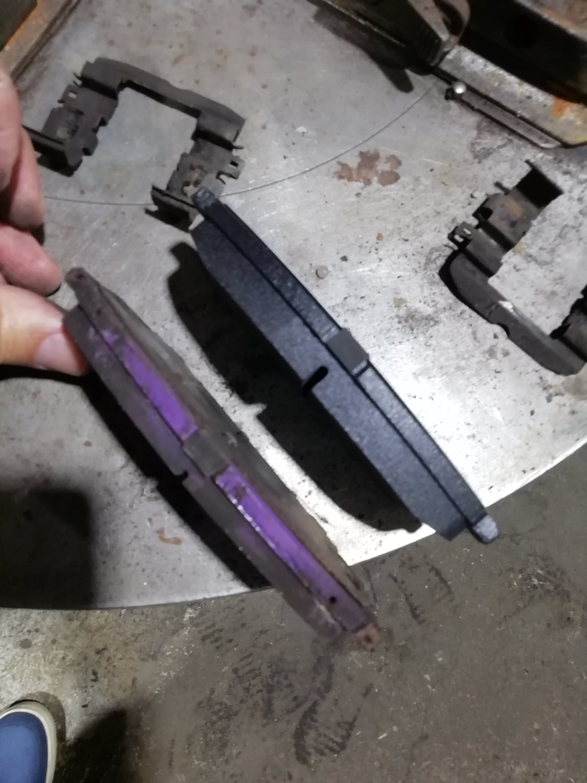

Заводские (перед) прошли 70тыс. км, но где-то с 50тыс.км начали скрежетать при нажатии на педаль тормоза, не особо громко, но всё равно было некомфортно уху. Поставил NIBK, покупал 1,5 года назад, за 1960руб, что было не очень дёшево даже тогда. В итоге, NIBK так же через 50тыс.км начали скрежетать, как и заводской оригинал. Заменил я их, не стал катать ещё 20тыс.км, как заводские, хотя износ ещё не был критическим. Поставил китайские SAT, пока что хорошо работают, тихо, не пылят, не скрипят, тормоза норм, московский таксист один посоветовал.  Р.S: На фото :
1)завод-орига после 70тыс.км
2)завод-орига и новые NIBK
3)NIBK после 50тыс.км
4)NIBK и новые SAT
Так то тема не про камеры. Одно уточнение, проехал 8 500 на этих колодках, в принципе всё зашибись. Но заметил особенность, диски не блестят, а имеют матовый цвет на задней оси другие, вот там блеск есть, почти как зеркало. Ездим дальше.
