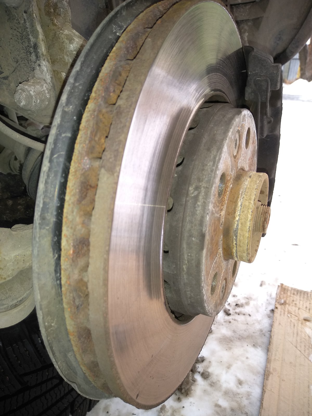

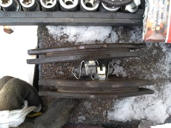

Тормозные колодки серии Hagen GP1390, прошли 35000км за 2 года, эксплуатация в основном в городе, изредка трассовые пробеги и бездорожье.
Поменял сегодня на такие же.
+ Скрипа, писка и прочих посторонних звуков ни разу не слышал, от слова совсем.
+ Практически не пылят
+ Диск не точат, буртик по краю точно такой же, как и был 2 года назад
+ Цена, за такие деньги идеальный вариант
+- В целом торможение на них  довольно прогнозируемое, плавное без рывков, при экстренном торможении присутствует эффект ватности, юзом не затормозишь, но тут больше вина производителя, тормоза на этой модели с завода слабенькие, и от колодок эффективность не зависит.
Так что рекомендую :good:
IMG_20190210_161648.thumb.jpg.a92efd782a0f7e06a66d7c1d92391ca5.jpg   IMG_20190210_161657.thumb.jpg.ea9b01e33a403a42d51685daa280bc12.jpg  IMG_20190210_173013.thumb.jpg.f268473c67c729237332c2910b97c6c4.jpg
IMG_20190210_172647.thumb.jpg.83a0e9c27cfe3f1683e9dc68abe2e0e4.jpg  IMG_20190210_164546.thumb.jpg.c3ae19bdf32f2666480380e4805ff4f2.jpg  IMG_20190210_164427.thumb.jpg.578cb210faf280fca62a0fd2d14db912.jpg
Последнее фото стрёмное:
Это колодка свисает над шириной рабочей поверхности диска по внутреннему диаметру ..?
