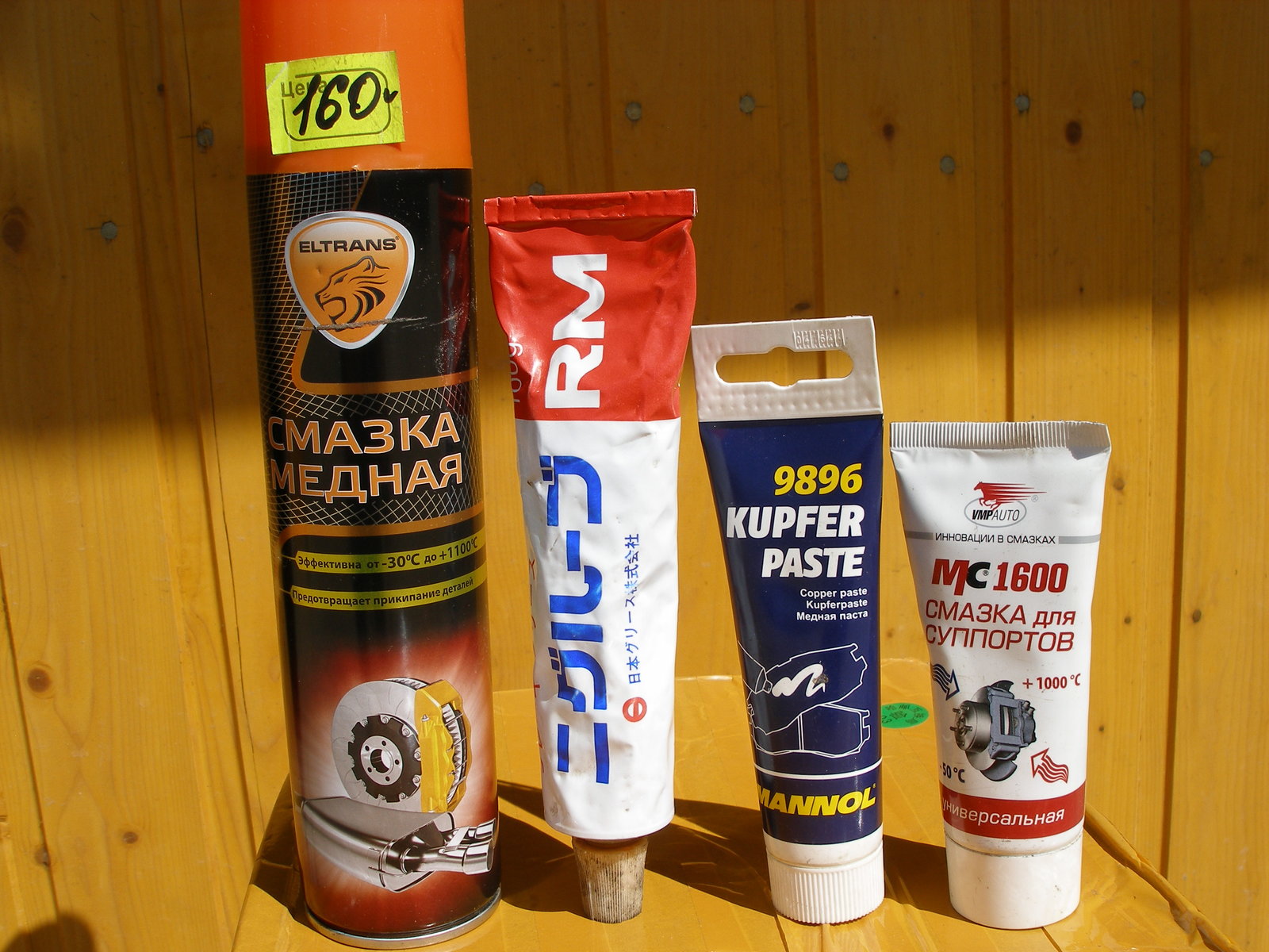

esc Считаю, что тормозные колодки скрипят от того, что не правильно собраны и смазаны противоскрипные пластины (они ведь не зря так называются) специальными смазками. Если закисают направляющие штифты, то тормозные колодки просто клинит и они неравномерно изнашиваются. Свист и скрип может возникнуть и от качества самих колодок.
45 минут назад, AVSavs сказал:
Медную смазку какого производителя лучше использовать? Или разницы нет?
57 минут назад, esc сказал:
Вот эти смазки используются мной для смазки тормозной системы. Здесь слева на право:
- медная аэрозоль (в последнее время пользуюсь ей редко);
- Niglube RM, смазка для штифтов;
- Mannol, смазка медная, ей смазываю пластины;
- МС 1600.
