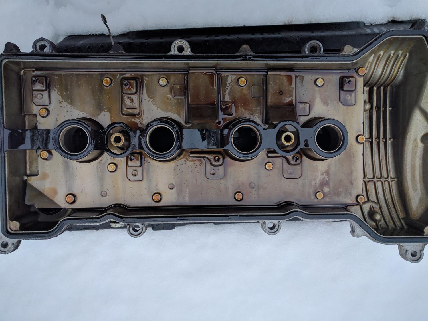

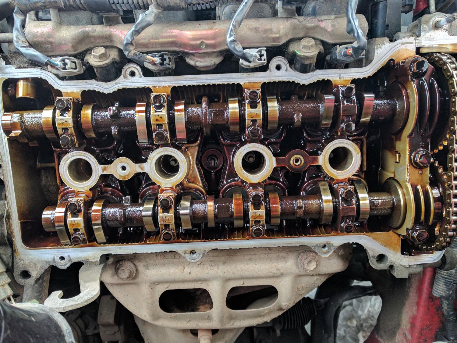

3 мая 201610 г Популярное сообщение Закреплён королла 2004 г.3zz feна момент вскрытия пробег 230 000со 100 т.км (как купили)смена масла раз в 10 тыслили ЛМ топтэк 4200(или 4300),АА,последние 4 смены мобил 0в40 + тойота sn 0w20 (5000 км)город/трасса 40/6095 бензин лук и несте и клапанная до кучи.налет оттирается тряпкой. Изменено 13 июня 201610 г пользователем torcon
1 декабря 20169 г Эффект = не видно эффекта(уже писал об этом). Вообще в МОЕМ случае нет видимого эффекта ни от одной используемой промывки. Последний раз(в двс было ориг.масло Тойота 10в30, пробег ~5ткм из них ~50% трассы)использовал промывку LM на 200 км и при смене масла добавил LIQUI MOLY Pro-Line Motorspulung, ввиду того что после этих манипуляций масло цвет на щупе никак не изменило ,в горловине тоже чище не стало и на улице было уже не очень тепло, крышку клапанов снимать не стал(уверен что все осталось в том же виде). Но повторюсь , что у меня не твердые лаковые отложения, а коричневый налет , который довольно легко оттирается тряпкой/салфеткой. Есть у меня предположение что это дело будет отмываться маслом с эстерами (сейчас проверяю). У тебя когда запасы масел то закончатся? А то может пора КУППЕР высылать? ))))

1 декабря 20169 г Автор @dydezzz, кода ждать свежие снимки мотора? перед заменой масла на куппер найду теплое место и сниму кк.

14 января 20179 г У меня на королле 1zz-fe был с приличными отложениями, замки распредвалов сверху были накрыты шапками коросты черной, внутри которой гуднон)) Масла разные менял каждые 1000 км, они темнели конечно, но незначительно. В итоге я и клапанную крышку и поддон картера снимал и вычищал все руками и карбклинером хайгир, а так же цепь, натяжитель и успокоители поменял. Каждую замену масла потом делал раскоксовку лавром, винсом, авиакеросином с ацетоном и тд и тп - компрессия 15 кг/см2))), но....... Масложор сначала был 250 мл на 1000 км, а потом начал расти. Извлекал из мотора поршни, чистил закоксованный дренаж в них, кольца и вкладыши новые поставил, во только после этого двс стал работать как часы и масло не жрал. Пс Клизмой в таких ситуациях не отделаетесь)) покупайте ящик бутылок с ацетоном и в маслозаливную горловину под жвак заливайте- такая промывка обязательно поможет))
14 января 20179 г Автор покупайте ящик бутылок с ацетоном и в маслозаливную горловину под жвак заливайте- такая промывка обязательно поможет))у вас были отложения иного характера.у меня есть мнение что эстеры в моем случае могут решить вопрос. из последнего: 8 тысяч на кларитеке +5% синтолюкса, сейчас >2000 hx8 5/30 +5-7% синтолюкса. если все будет "ок", в пн сниму кк и отфотаю состояние. представители Куппер выслали мне масло(я так понял то которое для мазды rx было замешано), оно по пути в спб.в ближайшее время сменю.
15 января 20179 г дело в том что я не уверен что в моем случае именно то что называют "лаком" . налет до сих пор легко стирается. не уверен что отзыв будет обьективен для "классически" запачканного двс... Если бы продолжали ездить по 10 и более тыров на купере - затвердел бы он, и было бы у Вас в моторе, как у нас с Торконом - все насмерть залачено, кроме трущихся частей!!!! Лак это был!!! ЛАК!!! На начальной стадии...
15 января 20179 г Автор масло куппер уже в пути , меньше 10 тык на нем ездить пока не планируется.фото будут. сейчас подрабатываю в UBER, средняя скорость 16-18 км/ч.
