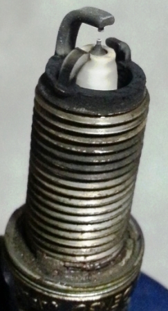

Toyota Corolla 3ZZ-FE на разных маслах.
королла 2004 г.
3zz fe
на момент вскрытия пробег 230 000
со 100 т.км (как купили)смена масла раз в 10 тыс
лили ЛМ топтэк 4200(или 4300),АА,последние 4 смены мобил 0в40 + тойота sn 0w20 (5000 км)
город/трасса 40/60
95 бензин лук и несте
и клапанная до кучи.налет оттирается тряпкой.
Изменено пользователем torcon
post-16331-0-08305300-1490458407_thumb.j

То есть от бензина свечи не покрываются " толстым слоем шоколада(ферроцена)?", а все это из-за масла?
Нагар на свечах в основном зависит от количества масла остающегося в камере сгорания и сульфатной зольности этого масла.
Я имею в виду чистоту центрального изолятора у автора от ферроцена.
У нас давно красного налета на изоляторах не наблюдал.

Да ну?
А че с мобил 0-40 НЕ ESP тогда не так?
Конечно не так. У вас нагара на юбке свечи в разы больше чем у него. Без микроскопа видно.

Ну это у вас в Мааскве так, а у нас в "центре Росии" вот так:
post-26849-0-52078800-1485594773_thumb.j
Это мои свечи после 4ткм.
Да жесть ((((
Не жесть, а железо :DD  :DD  :DD
Черный нагар на юбке следствие городского режима эксплуатации и особенность fse и gdi моторов склонных к повышенной сажности и не является признаком неисправности и перебоев в работе свечи, тк его величина находится постоянно в динамике. А чистота изолятора и электродов от сульфатных зол даже при полнозольном масле может иметь место быть и без спец масел если двигатель исправен.
Ну так такой же нагар у вас и в камере сгорания. А у него нет.
Как только проедишься по загородному шоссе и в камере выгорит...
В камере главное чтобы небыло толстого слоя кокса, который провоцирует детонацию и калильное зажигание, а не рыхлого нагара который на юбке.
Вот этому пример ие же свечи и такой же мотор, зола от масложора и твердый кокс на юбке такой и же и в камере- этот мотор как минимум с залегшими кольцами.

 Для ирридиевых свеч, после 4 тыс-это конечно полный жест! Уже в ферроцене. ещё 10000  в таком режиме, свечи придется менять.

 Да разница ведь очевидна.

Это сколько пробежали твои свечи?
