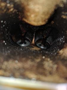

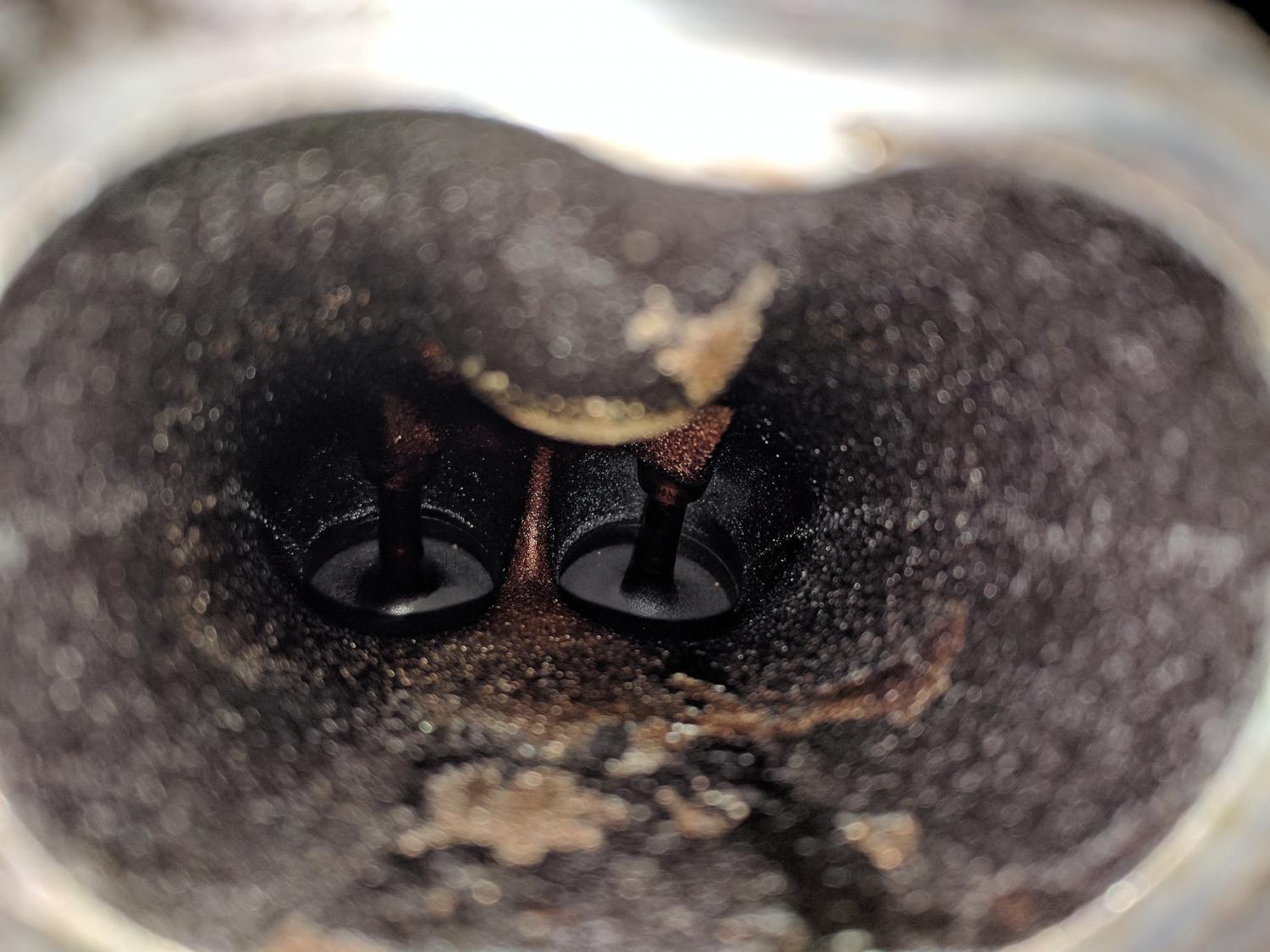

слегка заморочился тут на досуге (ибо отпуск) и в результате имею фото впуска при использовании 95(пару десятков тысяч), 95+сат5(пару ткм на этой смеси),95+шеврон(730 км) и кенгуру.
фото от 15 января 17г. пару десятков ткм на обычном 95.(ещё раньше,до этого было откатано около тонны бензина с сатом).
фото от 25 марта, так же чистый 95.

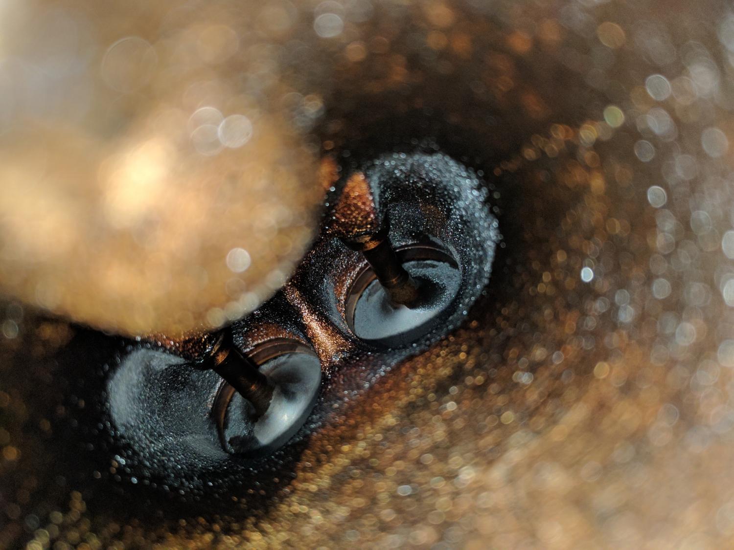

28 мая , пару тысяч на 95+сат5

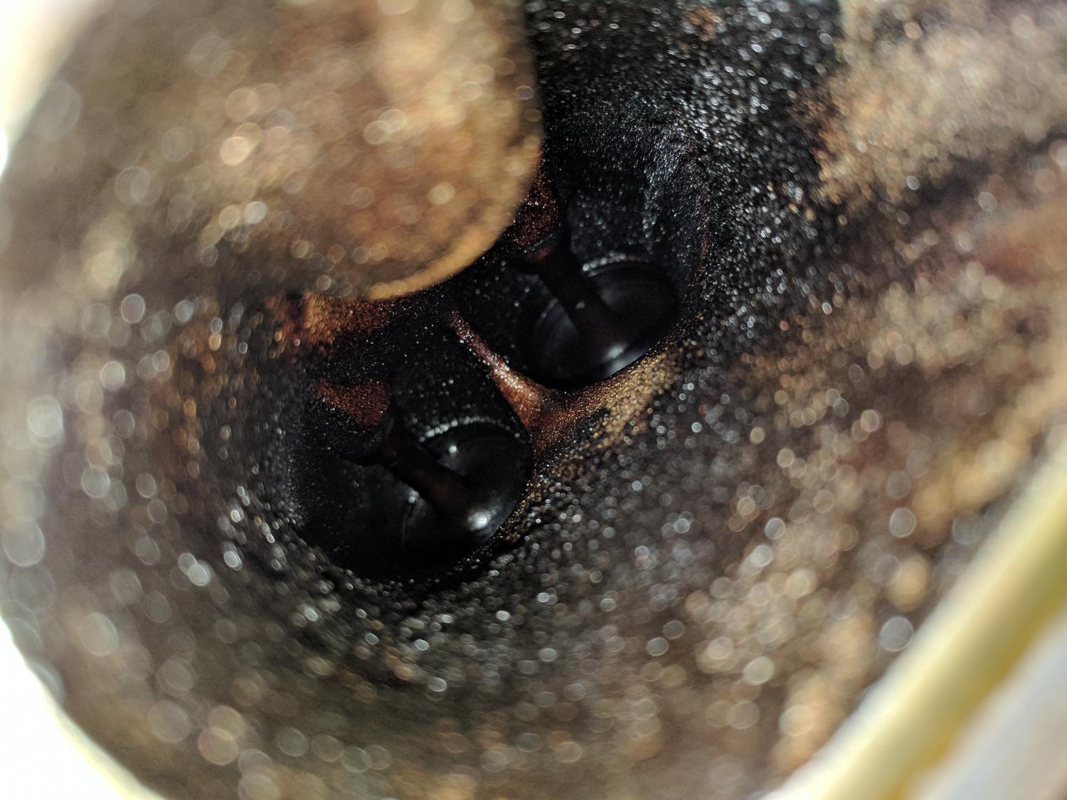

14 июня.700+ км на смеси 25 литров 95+сат5 + около 30 литров 95 + шеврон.

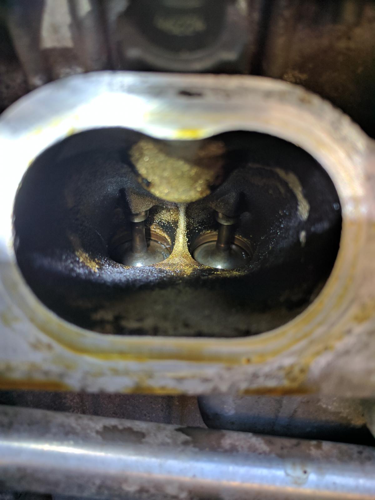

14 июня. после обработки кенгурой . двигатель прогрет, впуск снят,через небольшие промежутки времени раз по 5 с баллона в каждый горшок(прямо через впуск), периодически проворачивая колено.
на следующий день(15.06.17), после смены масла и немного покрутив двиг.

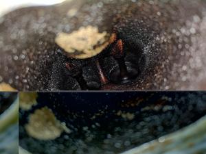

так же фото поршня , нагара на нём нет вообще . пятна это что то типа следов окисла.
кстати сразу после обработки поршень был "пятнистый" где то виден металл, а где то нагар ( но в целом его не особо много было).
   Даже не вериться, что кунгаро так клапана помыл. Мотор крутил после кунгаро на чистом бензине? Нагар снимать в самой впускной камере не стал заморачиваться, только на клапана брызгал?  Прокладку впускного коллектора не менял? Чем фотографировал? ( телефон думаю не справиться с такими изображениями)
такой эффект стал именно после того как я покрутил двиг и слегка поездил по делам(километров 20 в общей сложности).
по фото видно что после применения кенгуры стало чище, но после "пробега" вообще зачёт.
сейчас езжу на 95+сат5, но судя по фото особо моющими свойствами он не обладает, вот поддерживать чистоту это может быть (покатаемся - увидим).
разбрызгивал кенгуру везде, на стенки впуска тоже, но ничем не тёр, а безин туда под давлением не летит, да и остывать они быстрее начинают, может в этом дело, но местами нагар сошёл очень хорошо.
прокладку зимой менял на "новую версию", стандартная на вторую зиму после замены задубела и опять по морозу обороты стали плавать.
все фото сделаны на Nexus 6p.работу кенгуры снимал без вспышки , подсвечивая фонарём, чтоб чёткий фокус на клапана был(со вспышкой фокусировался на отмытые светлые части , а клапаны были размытые.при не мытом впуске с фокусом проблем не было :) ).
при следующей замене масла при возможности(процентов 90) сниму коллектор и посмотрим что там будет.
