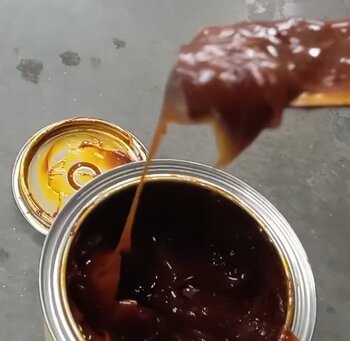

Большая часть указанных смазок, которые рекомендовались в теме, либо уже ушли из продажи, либо стоят неадекватных денег. Случайно увидел в свободной продаже "Valena-SV MU-HT2 V220 EP2 / NLGI-2". По описанию на озоне вроде подходит. Кто-то пользовался таким продуктом?
https://www.vseinstrumenti.ru/product/smazka-rusma-ams-3-0-8-kg-2-2826074/
