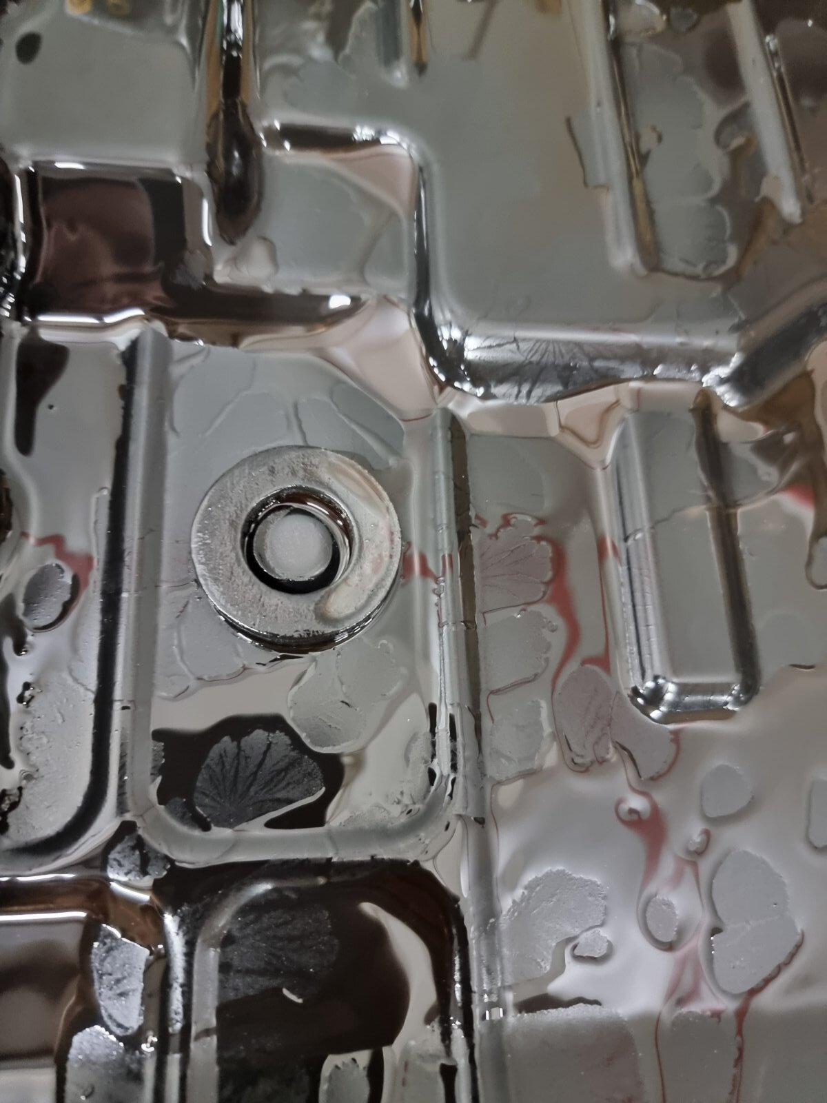

Делюсь опытом.
Примерно 55-60 тыс км на этой ATF после аппаратной замены, сейчас опять 12 литров заменил на аппарате.
