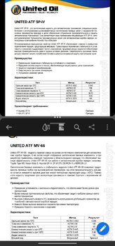

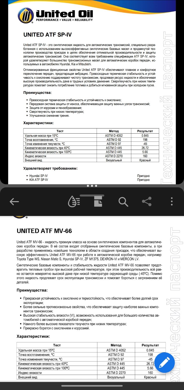

30 августа 20233 г И второй вопрос, никто не знает, UNITED ATF SP-IV это всё-таки тоже самое что и MV-66 или нет? И SP-IV/MV-66 аналогичны Hyndai ATF SP-4? Или всё же Zic будет ближе? united-atf-sp-4.pdf
