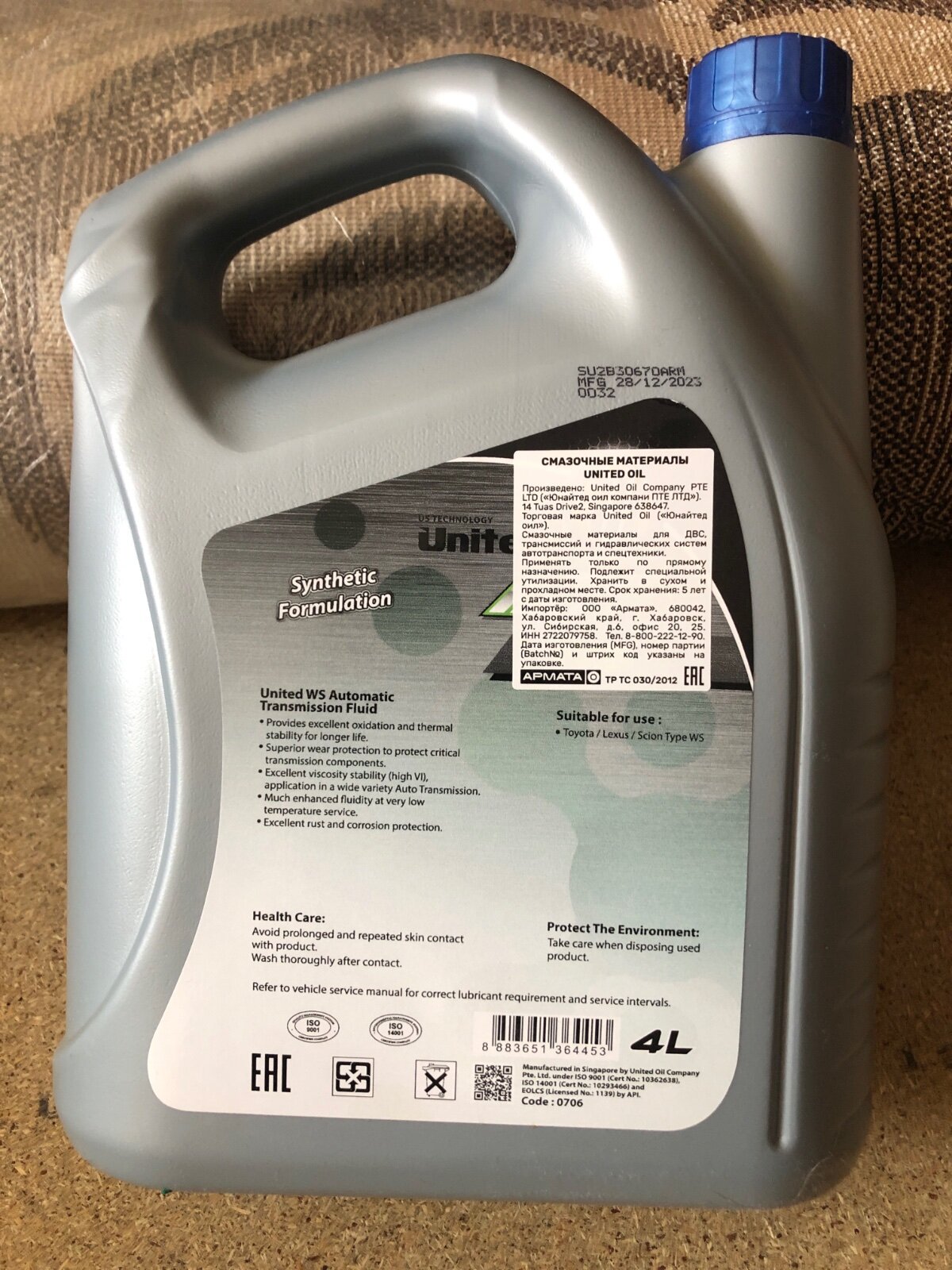

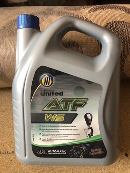

03.12.2024 в 23:36, Okipage сказал:
Здравствуйте. В настоящее время в продаже имеется жидкость с этим обозначением и United ATF WS.
И какое из них следует приобретать на замену Тоёте WS ?
без разницы
04.12.2024 в 19:57, Okipage сказал:
Однако, насколько я понимаю, анализа этой жидкости на форуме нет.
да, анализа нет, и подтверждения тому что вязкость у неё под WS нет ...а на офф сайте MV66 и WS одинаковые цифры полностью, что не может быть т.к. допуски  у MV66 сильно обширные.
Изменено пользователем romkas
