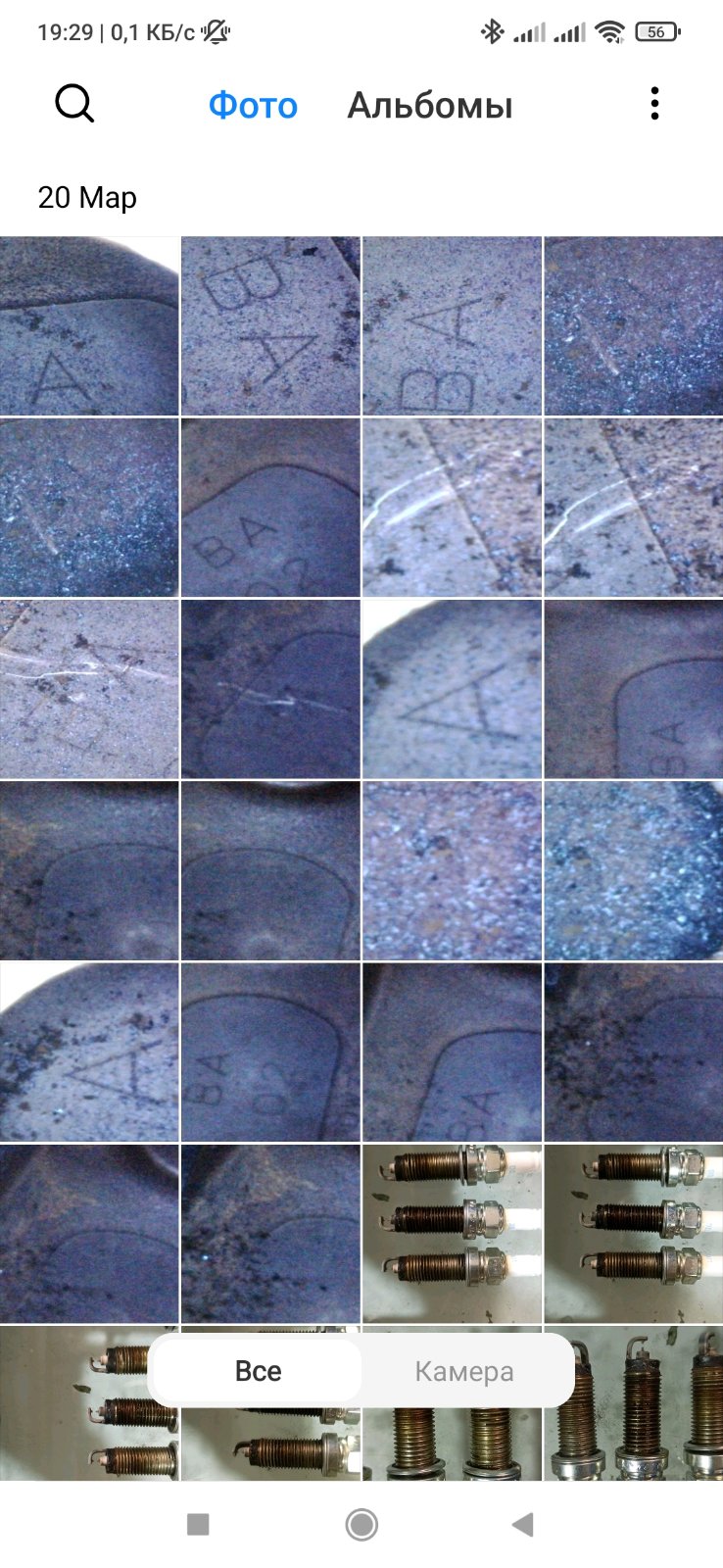

Здравствуйте. С марта после каждой заправки заливаю керопур, купленный на озоне, в расчете 0,8мл на 1л топлива. Вчера выкрутил одну свечу и... Ну я надеялся увидеть совсем другое.
На первом скрине присутствуют фотографии всех четырех цилиндров, сделанные в марте, до начала использования присадки, на втором скрине - только четвертый цилиндр, так как в него можно заглянуть, не снимая впускной коллектор. Возможно поршень был близко к ВМТ, поэтому фотки мыльные.
1 час назад, Noer14 сказал:
Нифига не видно, но очень интересно
Изменено пользователем Mefistоf
