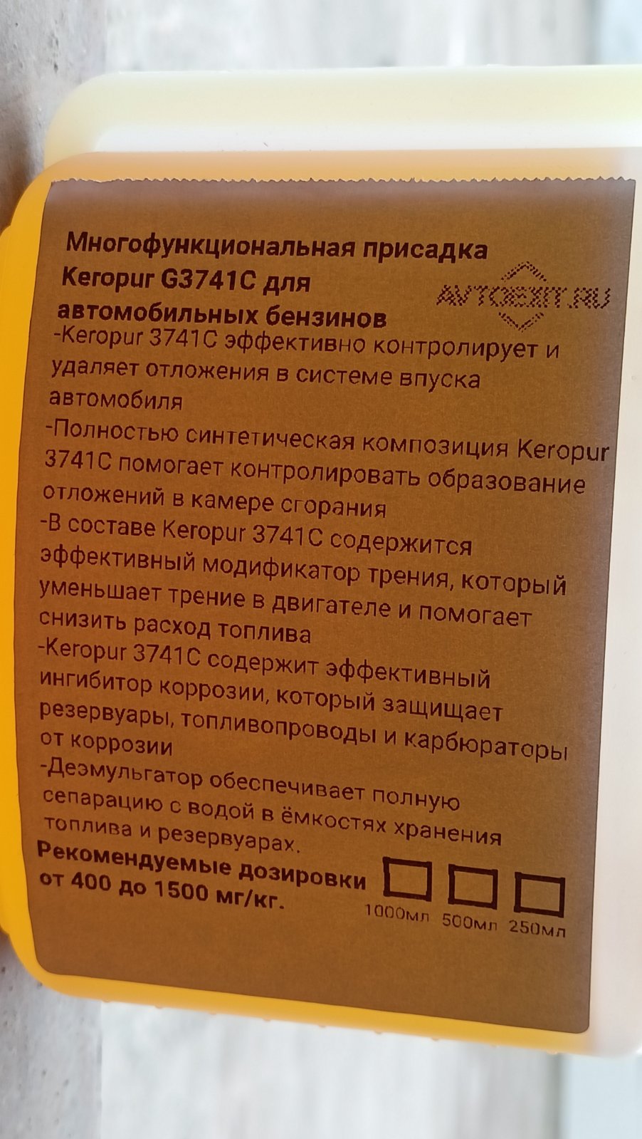

Теперь по данному продукту 3741: купил 0.5л банку за 1050рэ на озоне (отправляют из Красноярска).
Заливаю в бак большим шприцем 20мл, дозировка  из чатов с продавцом, вопрос-ответов  и описания выявлена как 10мл на 15л бензина А95.
Пока проехал примерно 500км. Чувствую, едет получше, приятнее разгон. По расходу даже не собираюсь что-то сравнивать.
Не вау! эффект конечно, но и не самовнушение.
Весь смысл  применения 3741/3771, как я понимаю, сводится к тому что из обычного А95 мы делаем к примеру G-Drive 95 (я заправляюсь на ГПН)  своими руками. Играя дозировкой по своему усмотрению и веря, что это "Genuine BASF". Не более того. Ну и ждём эффекта с прилагаемой этикетки :D:

Anmartyn тогда всё становится еще проще и понятнее - все эти вариации "керопюров" почти одинаковы. Различия - в 3771 нет модификатора трения, в 3899 и 3741 есть (как заявляют продавцы), а 3741 еще и заявлен для холодного климата (продавец: Рецептура Keropur 3741С полностью оптимизирована под регионы с холодным климатом: результаты тестов подтверждают отсутствие залипания клапанов двигателя при отрицательных температурах)

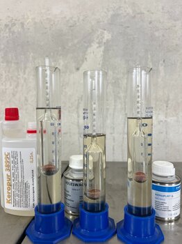

 Друзья, как же интересно наблюдать, за поисками подвоха, там где искать бесполезно)), а вот где надо вы его не ищите. Я вам больше скажу запах у 3771 и 3899с одинаковый как мне показалось. Плотность тоже практически не отличается. У 3771 один в один как G 017 VAG - 0,876, а 3899с - 0,884 (у keropur G -0.820 для тех кто говорит, что ваг и G одинаковы). Так вот, друзья, о чем хочу сказать. Если на моей неказистой упаковке написано Keropur 3899c то там 1000% будет он, если написано Keropur 3771 то там будет 1000% именно он) и никаких подмен (аля параллельный импорт) в моей таре не будет никогда. Честность и порядочность основа моего подхода к этому делу и свою репутацию я не променяю на деньги (история с kerororr LA99C этому пример, я единственный кто не поменял свою репутацию на возможность продавать вам российский аналог под видом продукта из Германии, что другие делают до сих пор). Именно для этого я веду группу в VK где публикую видео открытия каждой бочки со срывом ОРИГИНАЛЬНОЙ пломбы BASF в онлайне, а также озвучиваю дату вскрытия (а не демонстрирую открытую когда то в 2021 году). Именно я вам рассказываю чем и как отличается подделка от оригинала! И только у меня на таре указан фактический  адрес склада, куда вы можете приехать, увидеть бочки, понюхать жижу прям из бочки)).  Ну и еще один забавный факт на закуску. При желании, можно было бы наливать в тару популярного 3899с жижу 3771, т.к. вы их вряд ли отличите, а работают они одинаково. Но и тут выбран менее прибыльный, но честный путь, вывести на рынок новую и раскрутить, ранее не известную присадку, но настоящую из Германии, а не из института Губкина (при всем к нему уважении) под видом импорта.
