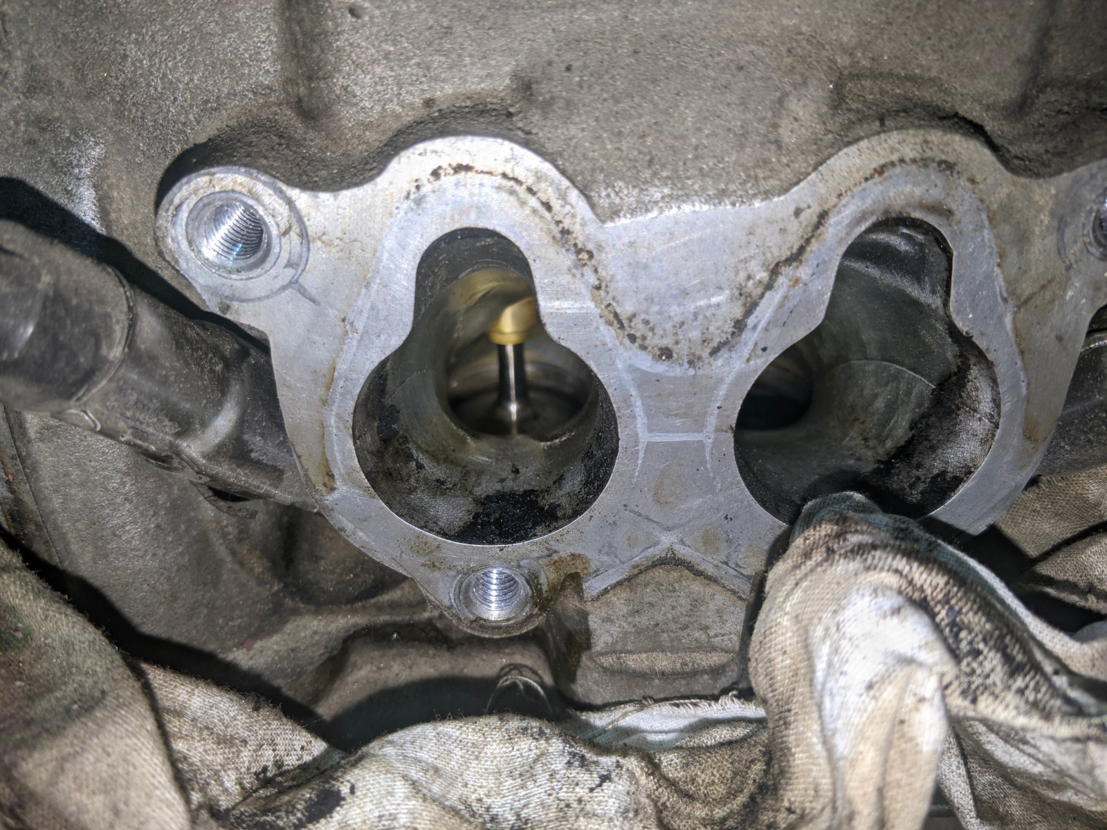

Считаю слишком большая концентрация. Мне 8 мл на 10 литров бензина больше зашло.
Мотор атмо VW 1.6 BSE, обычный впрыск. У меня 4 года ездил на 95 Экто. Последние 3 месяца 95 РН обычный + Keropur примерно 7мл на 10л. С Keropur потрачено 255 литров топлива.
Снимали впускной коллектор и там вот такая картина:
PXL_20221211_121602884.thumb.jpg.7cb1606571ce9c021ff1f636bb769655.jpgPXL_20221211_121556841.thumb.jpg.c96015081ad921c342746a639d378050.jpgPXL_20221211_121536511.thumb.jpg.b05d79ed385d40aa24bd703c43c29e19.jpg
Не знаю как у других, и как это должно выглядеть, а также как это выглядит на обычном бензине, но у меня клапаны вот такие, фото не совсем передает, по виду "муха не сидела".
Денис_Буслаев Mefistоf может то что отмыл Керопур вылетает?!
