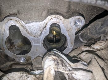

Мотор атмо VW 1.6 BSE, обычный впрыск. У меня 4 года ездил на 95 Экто. Последние 3 месяца 95 РН обычный + Keropur примерно 7мл на 10л. С Keropur потрачено 255 литров топлива.
Снимали впускной коллектор и там вот такая картина:
PXL_20221211_121602884.thumb.jpg.7cb1606571ce9c021ff1f636bb769655.jpgPXL_20221211_121556841.thumb.jpg.c96015081ad921c342746a639d378050.jpgPXL_20221211_121536511.thumb.jpg.b05d79ed385d40aa24bd703c43c29e19.jpg
Не знаю как у других, и как это должно выглядеть, а также как это выглядит на обычном бензине, но у меня клапаны вот такие, фото не совсем передает, по виду "муха не сидела".
Состояние отличное.
Какие личные ощущения от поведения авто после добавления Керопура?
Кстати, если смотреть на сам впускной тракт, то видно границу после которой начинается грязь. Лично мне кажется, что весь впуск был таким (что в целом норма на прилично поработавших ДВС) до какого-то момента.

15 часов назад, Mefistоf сказал:
Состояние отличное.
Да, про грязь на впуске верно. Где-то через полгода после покупки меняли прокладки и эти камеры были преимущественно черные и было четко видно пятно куда льет форсунка. Сейчас камеры чистые, а там где начинается грязь - оттуда и начинает лить форсунка. Видимо до меня ездили на простом бензине, я же сразу перешёл на Экто.
