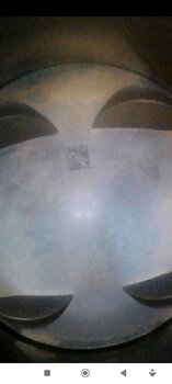

У меня нет претензий, я лил на свой страх и риск. Заправки те же что и раньше. Иногда баловался 100ми бензинами. По поршням особо не видно, что вымывает, но вроде граница уже не четкая. А вот по выпускным клапанам, видно что работает. Опять не сильно это и заметно, но если сравнивать видно. Могу точно сказать, работает двигатель тише на хх.
Я удивился почему покраснело. Дайте совет Что делать, сейчас третий бак залит оттуда же с керопуром 3899с.
Другими присадками не балуюсь. на самом деле я профан в этом. На керопур нарвался случайно, когда мне посоветовали сделать раскоксовку пеной, но я этого побаиваюсь. Знакомый посоветовал присадки в бенз которые типа залил, и сразу надо бак выкатать. но отзывы там были так себе, искал тоже на озоне, ликви моли, лавр и еще какой то массмаркет там были. А у Керопура отзывы хорошие, видел пару где у кого то на митсу были проблемы, но это частные случаи. Ваговоды вообще со своим твнд счастливые. Короче еще раз повторю, я понимал про риски, Я не виню присадку, Я профан в этом, я долго читал эту тему перед тем как начать заливать, читал про дозы, читал про где какой бенз лить, что бы реакций с другими присадками не было. А ваще про оил клаб я с ютуба узнал по каналу торкон. Про масла. Так вот, я только сегодня! Только сегодня увидел где написано без присадок топливо в паспорте, я до этого не видел в упор эту строчку) я думал надо расшифровывать состав что бы было понятно что там)) но когда я закинул паспорта, я еще раз тему полистал из последнего где про гринпур писали, я нашел где это написано.
Не шарю сорян.
По моей машине. У меня реально есть проблемы с детоном. Особенно в жару, и больше чем у других шеснарей. Подсосов нет, впуск и выпуск опрессовывал, ДАД тоже в норме. По топливу, давка в норме. Лил какое то время сотку на лучке, что бы детоны убрать, но это помогало совсем мало.  Только кошелек становился тоньше. Масло машина не ест, за 7 тыс ни грамма. Лью роснефть 5w40 а3б3 (гидрики на холодную стучат)
Начал с раскоксовки отложений керопуром. Короч, я буду капать дальше, Лямбду кстати менял.
Щас то че делать)? Чем разбавить? По дозе нормально же лил, вроде как пишут что на 50 литров 30 мл, это как для профилактики а не для быстрой очистки.
кстати косякнул с одним паспортом, со второй заправки не скинул, завтра заскочу сфоткаю что там у них по паспорту. Второй паспорт это с последней заправки там и по дате видно, а первый паспорт с первой заправки, там май как раз указан. Короче с меня еще один паспорт.
По тому что там в паспорте бензина написано, еще раз напишу, я не разобрался не умею читать дазу чего там и сколько. Фоткал для того, что бы потом дома разобраться.
Дайте совет по бензу если в нем причина. куда в паспорте смотреть и на какой заправке лить. Я заправляюсь только на сетевых, Роснефть, реже Газпром, Лукойл еще реже, или тебойл. На заправки заезжаю на одни и те же. Кстати пробег у машины 75тыщ.
По свечам, они были новые, на свечах не езжу больше 10 тысяч.
Сори что так сумбурно написал, я обычно читаю форумы а не пишу.
И еще раз Я лил на свой страх и риск, это мой косяк. Хотел понять почему краснеют поршни. Дайте совет что дальше делать по керопуру мне, и что заливать из топлива.
P.S. каждый раз я выкатывал бак полностью, перед тем как доливать присадку. Сейчас у меня полный бак с последнего тех паспорта который я скинул от 07.07.25 и там 30 мл присадки.
P.P.S. Еще забыл добавить, первая эндоскопия делалась для того что бы увидеть есть ли детон в камере сгорания, если посмотрите на выпускные клапана, увидите проблемки. А вторую было интересно посмотреть есть ли хоть малый результат, и стоит ли лить дальше. Я хотел(хочу) выкатать всю присадку что купил.

19.07.2025 в 13:54, Fantom2005 сказал:
. У вас в цилиндрах идеальная чистота, что говорит о том что присадка свою работу выполняет на 100
А этой мой CZDA, тоже на чипе, на постоянку лью 3899С несколько лет, 40 мл на 55 литров.
Правда крайние 3 бака перед эндоскопией был другой препарата но это неважно, так выглядит мотор всегда

Для сравнение: этот же поршень на пробеге  около 1500-1800 км.
