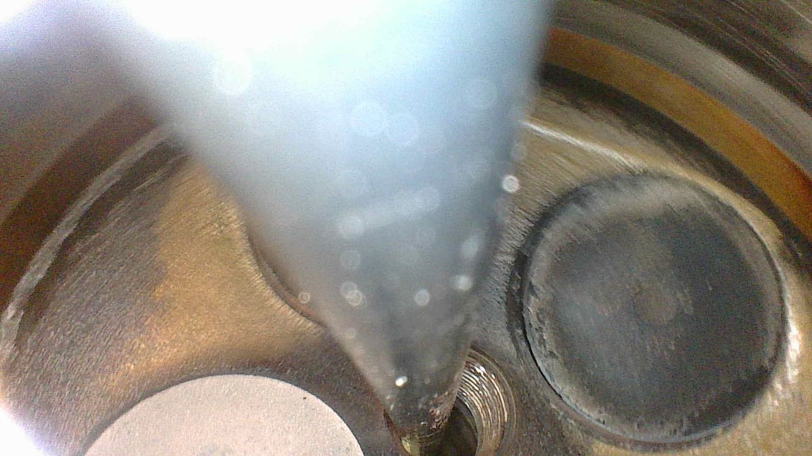

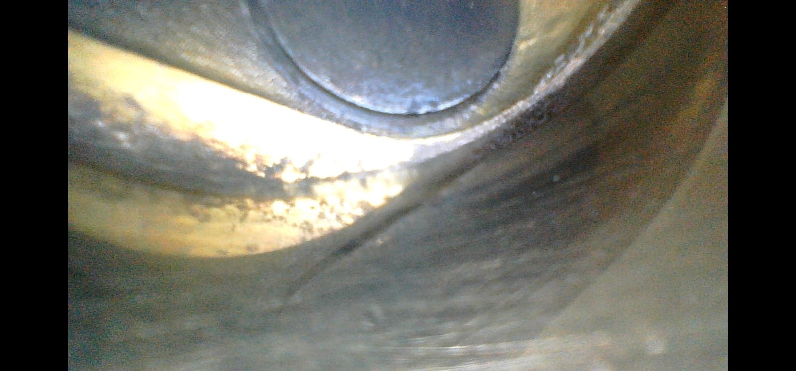

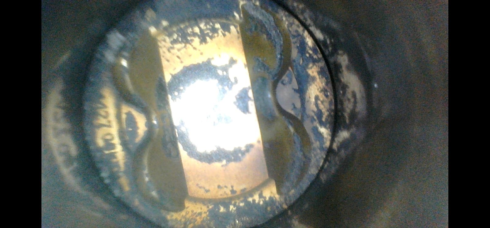

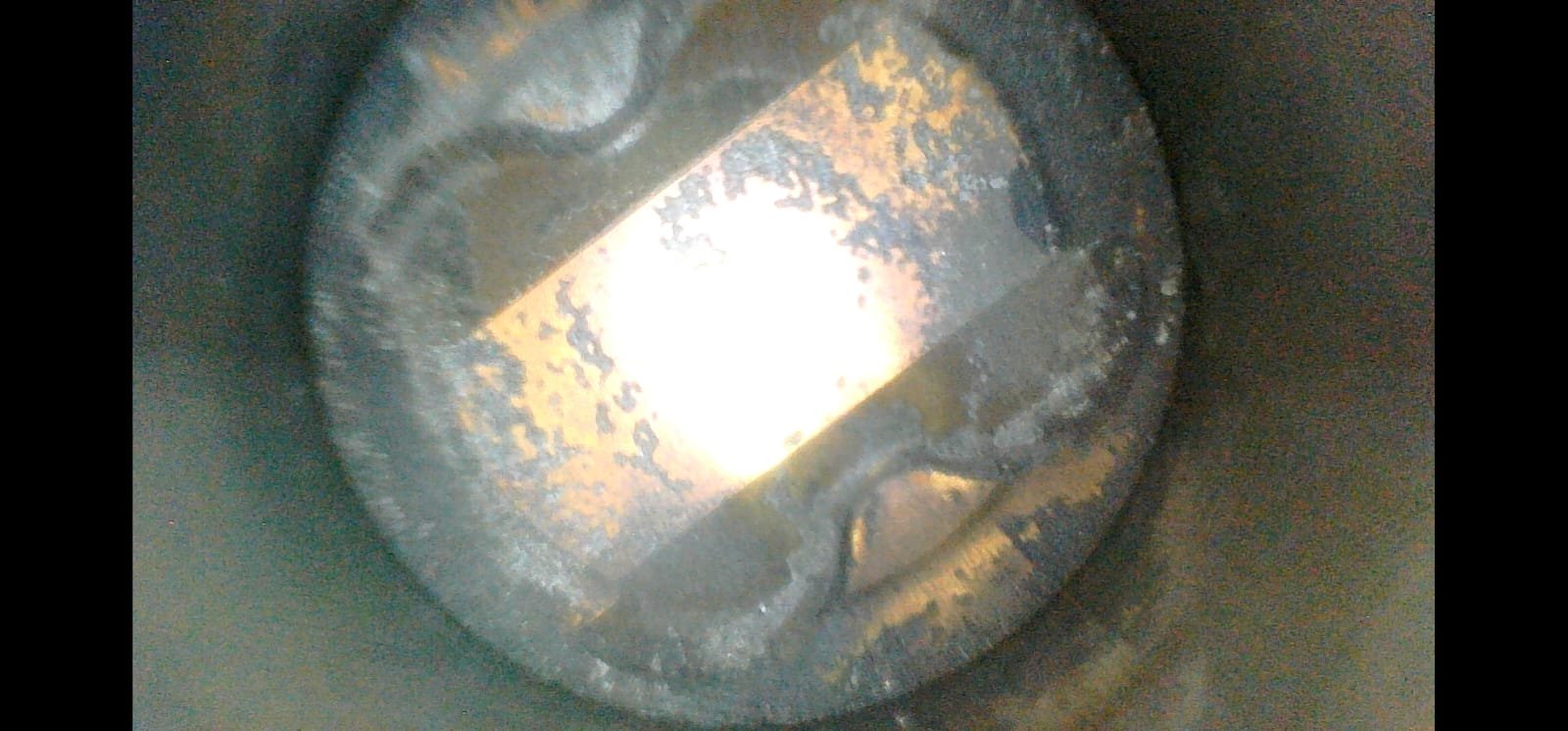

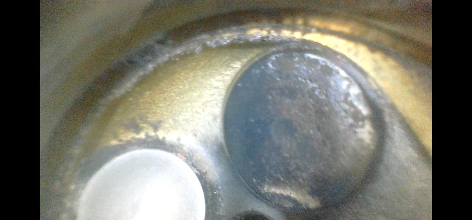

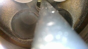

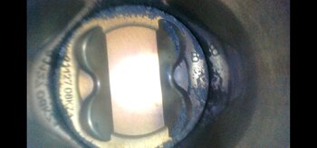

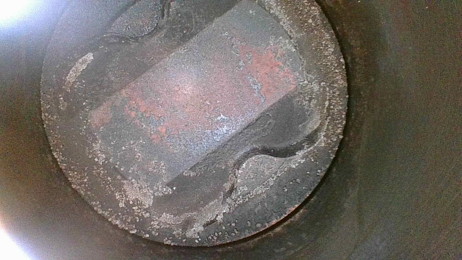

Всем привет.

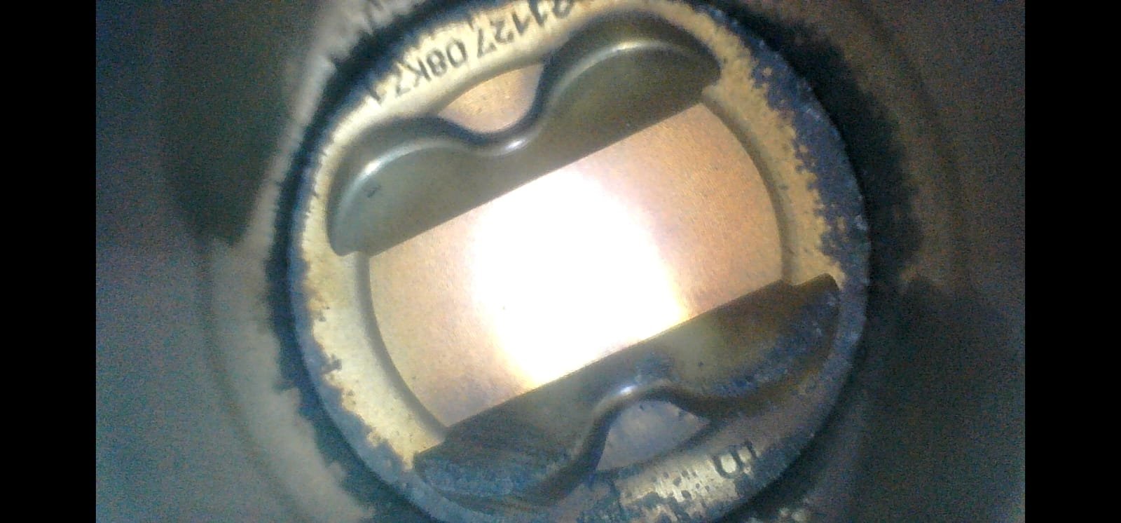

Веста 21129 16 клоп.
Предпосылки - детон по мотору, высокий расход, нагар в камере сгорания.
Фото до и после, Делалось на один и тот же эндоскоп.
Выкатал 2 бака по 53 литра. Пробег 1100 с копейками км. Выкатывал долго, примерно 2 месяца, много прогревов, и короткие поездки, пару поездок 100+ км.
На 50 литров заливал 30 мл. керопура 3899. Покупал на озоне в мае (чуть ли не последнюю) у 1pi.ru
Заправка Роснефть 95 ярославский НПЗ. Паспорта тоже фоткал. Место действия Питер.
Снизу добавил многофоток.
Вопрос один почему покраснело?
IMG-20250502-WA0014.jpg1 цилиндр ДО

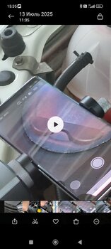

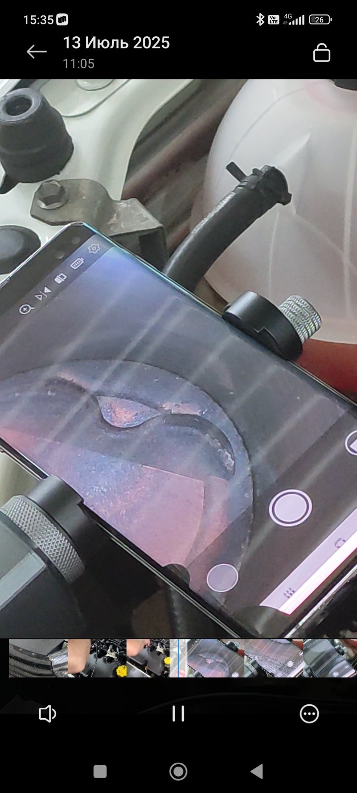

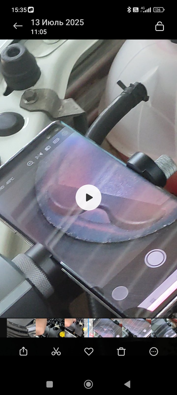

Screenshot_2025-07-13-15-35-10-743_com.miui.videoplayer.jpg1 цилиндр после 2х баков с 3899сScreenshot_2025-07-13-15-35-00-413_com.miui.gallery.jpg

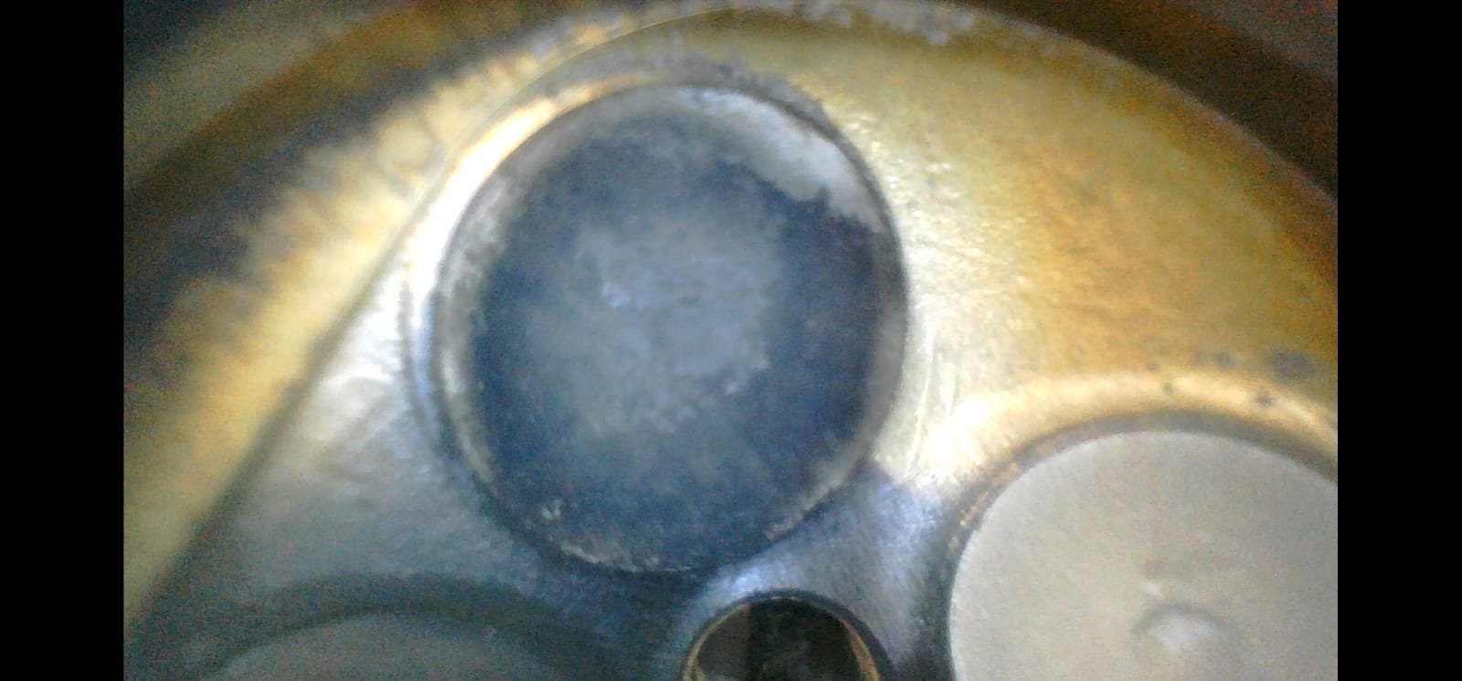

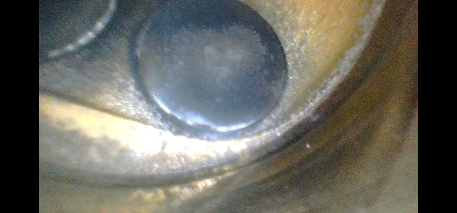

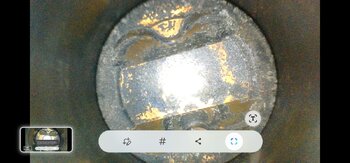

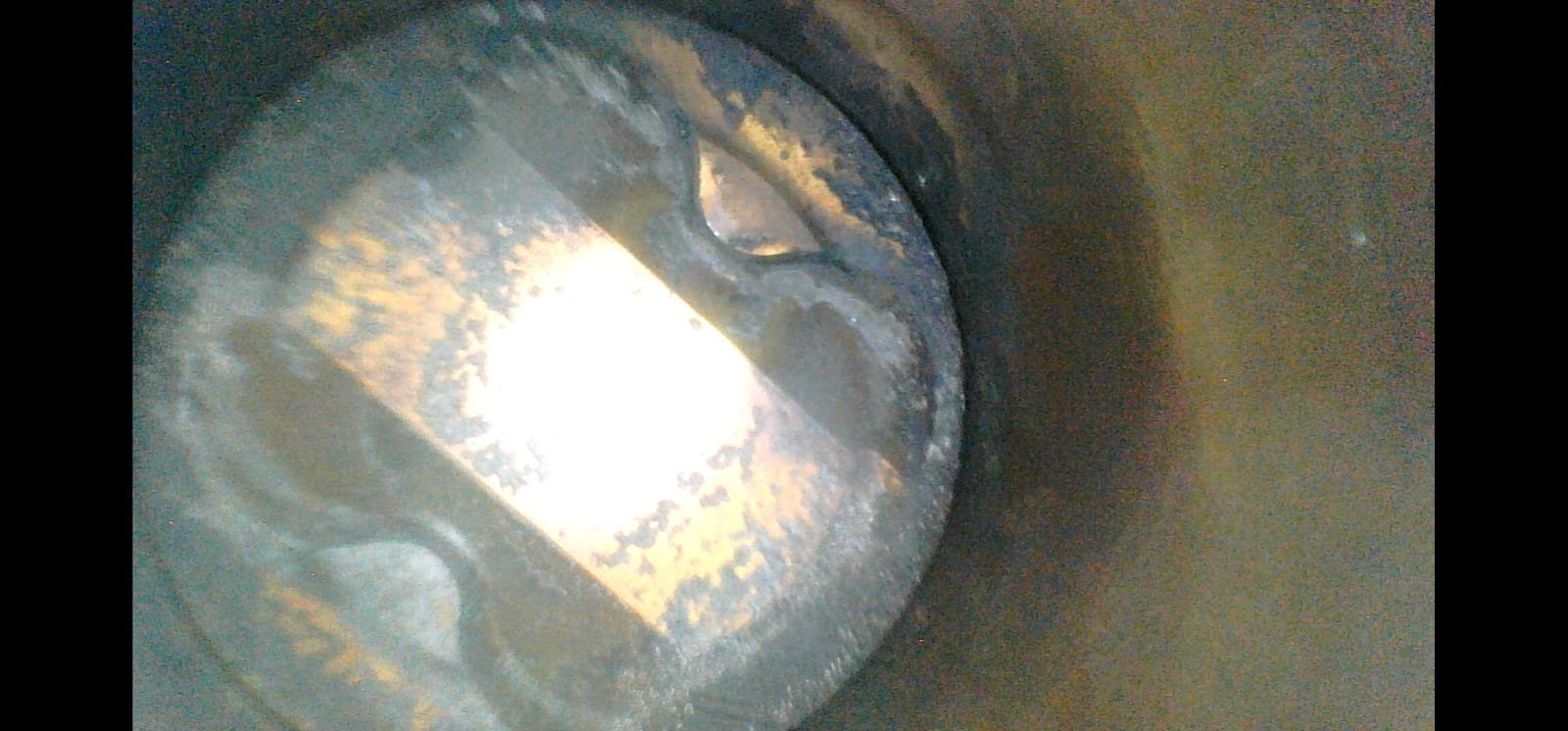

Далее ФОТО ДО
IMG-20250502-WA0009(1).thumb.jpg.649fa6861abbbc4e68bb3ad33e20cb7a.jpgIMG-20250502-WA0010(1).thumb.jpg.4665a4f6c5c6be7c94a2d9852b2e0703.jpgIMG-20250502-WA0005(1).thumb.jpg.74d8320602a8050ae5f879b475e8c5c3.jpgIMG-20250502-WA0019(2).thumb.jpg.b58fa5794f364494be9ea62cb50bf8d1.jpgIMG-20250502-WA0004(1).thumb.jpg.6ebbce095940201af2dac1c9f1b780cf.jpgIMG-20250502-WA0008(1).thumb.jpg.a6692d0f0dbe9ae2838534bb8b85f8a0.jpgIMG-20250502-WA0011(1).thumb.jpg.30cd71482ec1e20e1e88e4e2f8b8e4a0.jpgIMG-20250502-WA0013(1).thumb.jpg.f83f1e4448f6ecec079c2890ea9db2a7.jpgIMG-20250502-WA0017(1).thumb.jpg.cd65ef20bceec10365ac4510cb6ff28f.jpgIMG-20250502-WA0021(3).thumb.jpg.9ab901297876f6060cf08716eeda0804.jpg

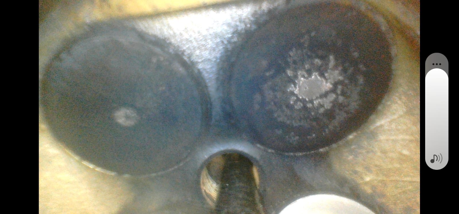

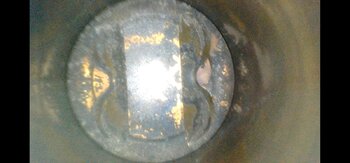

ФОТО ПОСЛЕ двух баков 95 бенза без присадок роснефть ярославский нпз с двух разных роснефтевских заправок на керопуре 3899с
Screenshot_2025-07-13-15-35-10-743_com_miui.videoplayer.thumb.jpg.4b8da89a88ae99d3a8ab9e709e3e57f0.jpgIMG-20250713-WA0000(1).thumb.jpg.bce42f888c13712c6971e78af67e7b0a.jpgIMG-20250713-WA0001(1).thumb.jpg.a02f962471f9db2d6b8e144c98669561.jpgIMG-20250713-WA0006(1).thumb.jpg.fbd663f4f293376ac2d15ff1d705f821.jpgIMG-20250713-WA0002(1).thumb.jpg.b1afda5cef554b38c43d5076a46a7587.jpgIMG-20250713-WA0003(1).thumb.jpg.69cf5f45fbdad2e85a8c4826793dfe82.jpgIMG-20250713-WA0004(1).thumb.jpg.bca653838eff1d27e9efb6c8a4465931.jpgIMG-20250713-WA0007(1).thumb.jpg.09a877239eb271c0829fa98ee9246ff8.jpgIMG-20250713-WA0008(1).thumb.jpg.98ec450b0113d1aaff85fe16af99ca57.jpgIMG-20250713-WA0009(1).thumb.jpg.f62dcd5260c1dd8dfe707697e62123ee.jpg

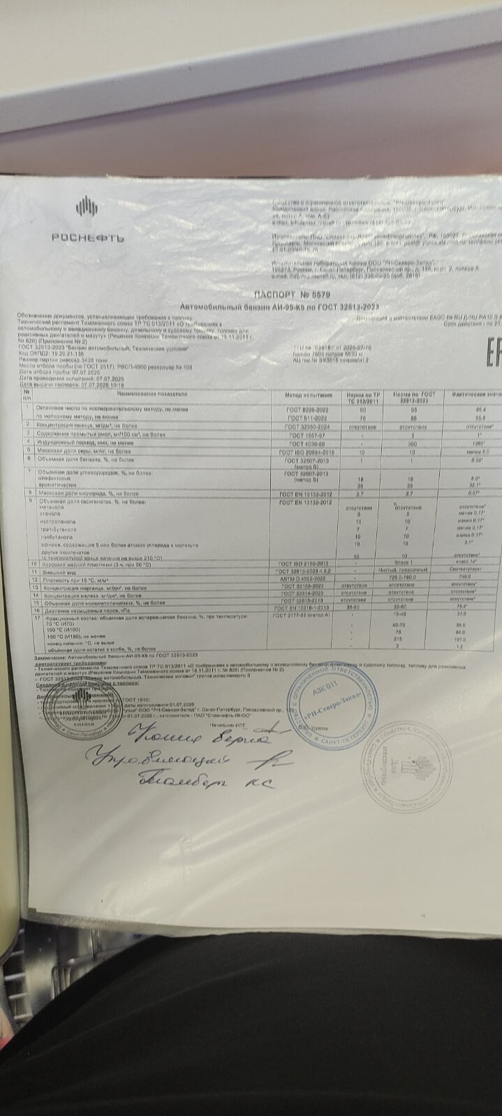

Фото Паспортов топлива ( Если что фото почему-то по качеству просело но там написано что, "Топливо не содержит присадок")
1752415695719.thumb.jpg.9b7887b0cec946d0a162ad15341b8651.jpg1752415659277.thumb.jpg.5ab931be15bfd99a578d4e73ea058a00.jpg

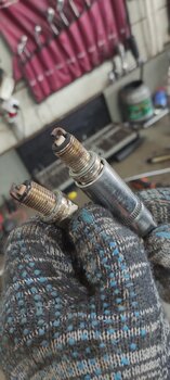

Свечи после двух баков ( До были новые )
IMG_20250713_111211.thumb.jpg.a87d00ba9e1b551b3d840b5d8f1aa29e.jpgIMG_20250713_111217.thumb.jpg.df6fc8f1469268f53187f0992f044a2c.jpgIMG_20250713_111220.thumb.jpg.0118c900279fe9b3dbc6d7c9564e3a37.jpgIMG_20250713_111224.thumb.jpg.d2ebf8777d41cacae9220a544d516076.jpg

Хорошо подготовились, но за 2 бака от keropur 3899C никаких существенных изменений в цпг вы бы не заметили вообще никаких. Свечи краснеют от фероцена в бензине, который сейчас все чаще используют для подъема октана и еще его можно встретить в октанкорректорах темно коричневого цвета. Не хочу показаться не вежливым, но очень похоже на вброс от конкурентов, т.к. имеете нулевой рейтинг, первое сообщение и 2 бака с керопуром. А тут уже по 2-3 года на нем ездят и куча фото и видео с эндоскопов. Вопрос встречный почему у меня не краснеют?
Я вообще поражен состоянием свечей и до и после, и состояние ЦПГ и до и после для 1100 км ужасное. Вы либо бенз льете из лужи или с авто что то не так.
Кстати бензин  эфирный по паспортам, т.е. его поднимали с 82 походу. 4,5 % эфиров в 95 бензине. шикарное топливо))
Изменено пользователем Fantom2005
1 час назад, Fantom2005 сказал:
У меня нет претензий, я лил на свой страх и риск. Заправки те же что и раньше. Иногда баловался 100ми бензинами. По поршням особо не видно, что вымывает, но вроде граница уже не четкая. А вот по выпускным клапанам, видно что работает. Опять не сильно это и заметно, но если сравнивать видно. Могу точно сказать, работает двигатель тише на хх.
Я удивился почему покраснело. Дайте совет Что делать, сейчас третий бак залит оттуда же с керопуром 3899с.
Другими присадками не балуюсь. на самом деле я профан в этом. На керопур нарвался случайно, когда мне посоветовали сделать раскоксовку пеной, но я этого побаиваюсь. Знакомый посоветовал присадки в бенз которые типа залил, и сразу надо бак выкатать. но отзывы там были так себе, искал тоже на озоне, ликви моли, лавр и еще какой то массмаркет там были. А у Керопура отзывы хорошие, видел пару где у кого то на митсу были проблемы, но это частные случаи. Ваговоды вообще со своим твнд счастливые. Короче еще раз повторю, я понимал про риски, Я не виню присадку, Я профан в этом, я долго читал эту тему перед тем как начать заливать, читал про дозы, читал про где какой бенз лить, что бы реакций с другими присадками не было. А ваще про оил клаб я с ютуба узнал по каналу торкон. Про масла. Так вот, я только сегодня! Только сегодня увидел где написано без присадок топливо в паспорте, я до этого не видел в упор эту строчку) я думал надо расшифровывать состав что бы было понятно что там)) но когда я закинул паспорта, я еще раз тему полистал из последнего где про гринпур писали, я нашел где это написано.
Не шарю сорян.
По моей машине. У меня реально есть проблемы с детоном. Особенно в жару, и больше чем у других шеснарей. Подсосов нет, впуск и выпуск опрессовывал, ДАД тоже в норме. По топливу, давка в норме. Лил какое то время сотку на лучке, что бы детоны убрать, но это помогало совсем мало.  Только кошелек становился тоньше. Масло машина не ест, за 7 тыс ни грамма. Лью роснефть 5w40 а3б3 (гидрики на холодную стучат)
Начал с раскоксовки отложений керопуром. Короч, я буду капать дальше, Лямбду кстати менял.
Щас то че делать)? Чем разбавить? По дозе нормально же лил, вроде как пишут что на 50 литров 30 мл, это как для профилактики а не для быстрой очистки.
кстати косякнул с одним паспортом, со второй заправки не скинул, завтра заскочу сфоткаю что там у них по паспорту. Второй паспорт это с последней заправки там и по дате видно, а первый паспорт с первой заправки, там май как раз указан. Короче с меня еще один паспорт.
По тому что там в паспорте бензина написано, еще раз напишу, я не разобрался не умею читать дазу чего там и сколько. Фоткал для того, что бы потом дома разобраться.
Дайте совет по бензу если в нем причина. куда в паспорте смотреть и на какой заправке лить. Я заправляюсь только на сетевых, Роснефть, реже Газпром, Лукойл еще реже, или тебойл. На заправки заезжаю на одни и те же. Кстати пробег у машины 75тыщ.
По свечам, они были новые, на свечах не езжу больше 10 тысяч.
Сори что так сумбурно написал, я обычно читаю форумы а не пишу.
И еще раз Я лил на свой страх и риск, это мой косяк. Хотел понять почему краснеют поршни. Дайте совет что дальше делать по керопуру мне, и что заливать из топлива.
P.S. каждый раз я выкатывал бак полностью, перед тем как доливать присадку. Сейчас у меня полный бак с последнего тех паспорта который я скинул от 07.07.25 и там 30 мл присадки.
P.P.S. Еще забыл добавить, первая эндоскопия делалась для того что бы увидеть есть ли детон в камере сгорания, если посмотрите на выпускные клапана, увидите проблемки. А вторую было интересно посмотреть есть ли хоть малый результат, и стоит ли лить дальше. Я хотел(хочу) выкатать всю присадку что купил.
Изменено пользователем шеснаревод
По детону одно могу посоветовать , именно 129 мотор , на рабочей машине сменили 3 датчика детонации пока не заработал как надо двигатель , в по покраснению , если предположить ферроцены  , то детон то откуда тогда ?
2 часа назад, FFFFF сказал:
...Предпосылки - детон по мотору, высокий расход, нагар в камере сгорания.
От этого вполне может быть детон.
