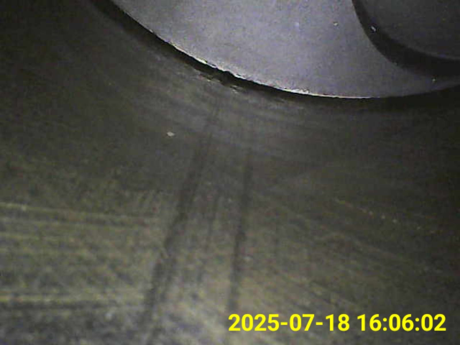

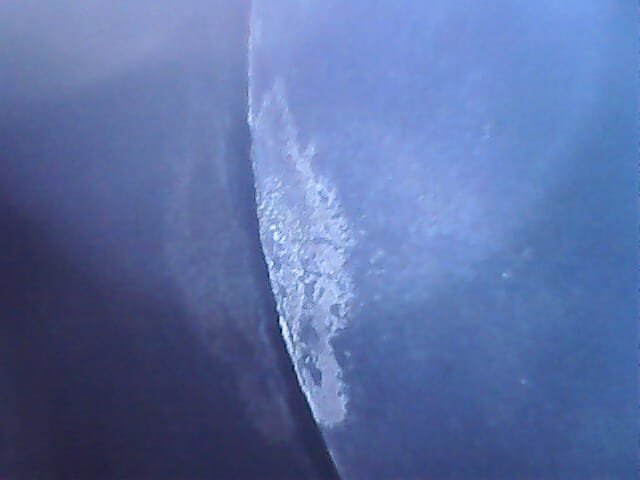

13 часов назад, DENNIS48 сказал:
Видимо я перелил.Использовал пол-года и вот результат: Дымит из трубы... И по эндоскопу бяка на поршне в -4м цилиндре.. VW Tiguan 1.4CZDA пробег 111т.км.
Подскажите, что у вас в остальных цилиндрах? И что значит видимо я перелил? вы не знаете сколько заливали? у нас были случаи 1 литр на бак выливали, и ничего не произошло, все выжили).
Изменено пользователем Fantom2005
9 часов назад, Fantom2005 сказал:
В др цилиндрах чисто.
Новое фото
Лил на глаз, и постоянно где-то 4-5 месяцев. Может надо передышки давать. И в жару не надо было лить.
18.07.2025 в 11:39, DENNIS48 сказал:
ЧИП и как всегда наверняка с масками как и у 90%
Какой конторы чип?
5 часов назад, DENNIS48 сказал:
Тогда зачем вы присадку обвинили? Или у вас к 4-му цилиндру отдельное питание с присадкой)), а в остальные 3 без присадки? Странный подход. У вас в цилиндрах идеальная чистота, что говорит о том что присадка свою работу выполняет на 100%
