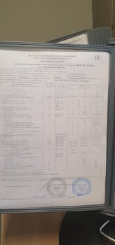

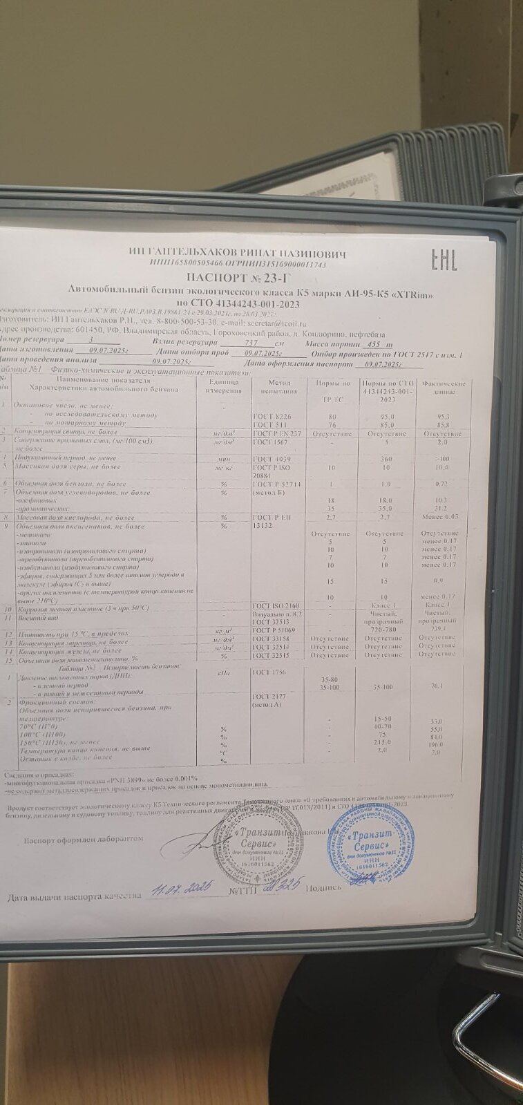

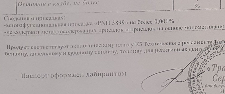

Если топливо с заправки идёт с 3899, судя по паспорту, стоит ли уменьшать дозировка 3820? Пока лью 5-6 мл на 10, вроде негатива никакого нет, но может надо уменьшать? Т.к. Работает супермягко (бенз ирбис, у них там только с добавкой 3899 95й, обычного нет).
Пробовал в обычный ГПН 6мл на 10л заливать - работает жестче мотор. Отсюда мысль возникла, может нужно дозировку уменьшить?
Изменено пользователем air182
air182 откуда у них продукт, снятый с производства? Большие есть сомнения.
paravoz видимо хзч это, но темнеменее
air182 я думаю в такое можно лить керопур в рекомендованной дозе. Никакого керопура там изначально нет и быть не может.
