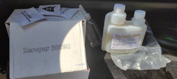

8 часов назад, шеснаревод сказал:
У меня нет претензий, я лил на свой страх и риск. Заправки те же что и раньше. Иногда баловался 100ми бензинами. По поршням особо не видно, что вымывает, но вроде граница уже не четкая. А вот по выпускным клапанам, видно что работает. Опять не сильно это и заметно, но если сравнивать видно. Могу точно сказать, работает двигатель тише на хх.
Я удивился почему покраснело. Дайте совет Что делать, сейчас третий бак залит оттуда же с керопуром 3899с.
Другими присадками не балуюсь. на самом деле я профан в этом. На керопур нарвался случайно, когда мне посоветовали сделать раскоксовку пеной, но я этого побаиваюсь. Знакомый посоветовал присадки в бенз которые типа залил, и сразу надо бак выкатать. но отзывы там были так себе, искал тоже на озоне, ликви моли, лавр и еще какой то массмаркет там были. А у Керопура отзывы хорошие, видел пару где у кого то на митсу были проблемы, но это частные случаи. Ваговоды вообще со своим твнд счастливые. Короче еще раз повторю, я понимал про риски, Я не виню присадку, Я профан в этом, я долго читал эту тему перед тем как начать заливать, читал про дозы, читал про где какой бенз лить, что бы реакций с другими присадками не было. А ваще про оил клаб я с ютуба узнал по каналу торкон. Про масла. Так вот, я только сегодня! Только сегодня увидел где написано без присадок топливо в паспорте, я до этого не видел в упор эту строчку) я думал надо расшифровывать состав что бы было понятно что там)) но когда я закинул паспорта, я еще раз тему полистал из последнего где про гринпур писали, я нашел где это написано.
Не шарю сорян.
По моей машине. У меня реально есть проблемы с детоном. Особенно в жару, и больше чем у других шеснарей. Подсосов нет, впуск и выпуск опрессовывал, ДАД тоже в норме. По топливу, давка в норме. Лил какое то время сотку на лучке, что бы детоны убрать, но это помогало совсем мало.  Только кошелек становился тоньше. Масло машина не ест, за 7 тыс ни грамма. Лью роснефть 5w40 а3б3 (гидрики на холодную стучат)
Начал с раскоксовки отложений керопуром. Короч, я буду капать дальше, Лямбду кстати менял.
Щас то че делать)? Чем разбавить? По дозе нормально же лил, вроде как пишут что на 50 литров 30 мл, это как для профилактики а не для быстрой очистки.
кстати косякнул с одним паспортом, со второй заправки не скинул, завтра заскочу сфоткаю что там у них по паспорту. Второй паспорт это с последней заправки там и по дате видно, а первый паспорт с первой заправки, там май как раз указан. Короче с меня еще один паспорт.
По тому что там в паспорте бензина написано, еще раз напишу, я не разобрался не умею читать дазу чего там и сколько. Фоткал для того, что бы потом дома разобраться.
Дайте совет по бензу если в нем причина. куда в паспорте смотреть и на какой заправке лить. Я заправляюсь только на сетевых, Роснефть, реже Газпром, Лукойл еще реже, или тебойл. На заправки заезжаю на одни и те же. Кстати пробег у машины 75тыщ.
По свечам, они были новые, на свечах не езжу больше 10 тысяч.
Сори что так сумбурно написал, я обычно читаю форумы а не пишу.
И еще раз Я лил на свой страх и риск, это мой косяк. Хотел понять почему краснеют поршни. Дайте совет что дальше делать по керопуру мне, и что заливать из топлива.
P.S. каждый раз я выкатывал бак полностью, перед тем как доливать присадку. Сейчас у меня полный бак с последнего тех паспорта который я скинул от 07.07.25 и там 30 мл присадки.
P.P.S. Еще забыл добавить, первая эндоскопия делалась для того что бы увидеть есть ли детон в камере сгорания, если посмотрите на выпускные клапана, увидите проблемки. А вторую было интересно посмотреть есть ли хоть малый результат, и стоит ли лить дальше. Я хотел(хочу) выкатать всю присадку что купил.

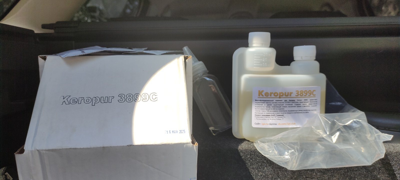

Уточните пожалуйста, вы действительно использовали сабжевый керопюр, или альтернативы от других продавцов? Можете ли приложить фотку с присадкой в оригинальной ёмкости?
Дело в том, что за 30 ткм с данной присадкой нет ни единого намека на красноту на поршнях, не встречал также подобных жалоб нигде.
Предположу, что причиной могут быть октаноповышающие металлосодержащие присадки, как уже выше заметили. Но откуда они взялись, по паспортам на бенз тоже вроде должно быть нормально. Налет будет сходить по мере использования бензина без таковых присадок.
Изменено пользователем vartija

1 час назад, vartija сказал:
Ок, пруфы дам

15 минут назад, шеснаревод сказал:
Ок, пруфы дам
Мне не требуется, спасибо. Упустил, что в первом сообщении указан именно сабжевый керопюр.

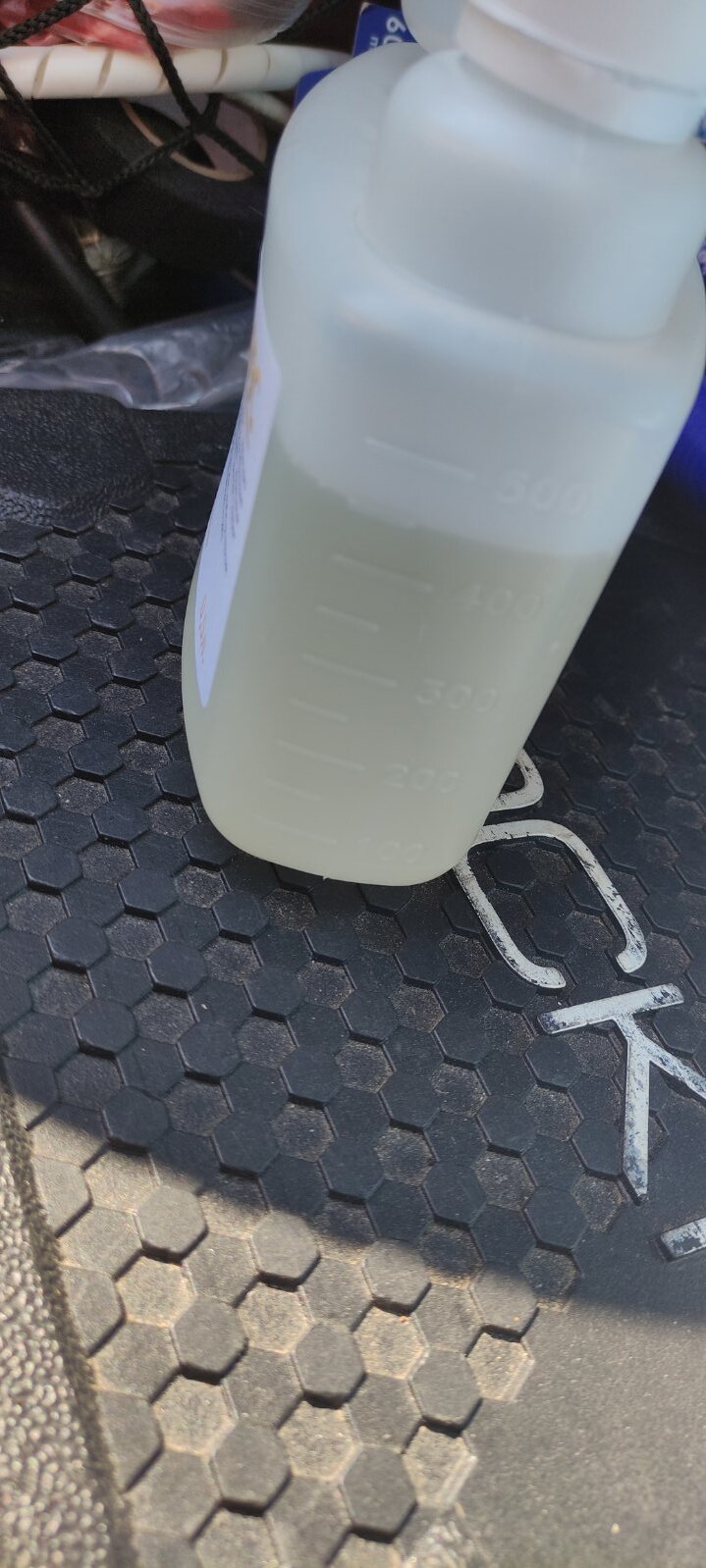

Фотки
IMG_20250714_132411.thumb.jpg.b2cec9fe92f9b66fd2f8ad8c67e5d624.jpgIMG_20250714_132416.thumb.jpg.3a385d315a993c1b1c7d883065749ed5.jpgIMG_20250714_132438.thumb.jpg.5da4ab71efcf36ce48dd517cbea346d3.jpgIMG_20250714_132423.thumb.jpg.a4ce1be04db2dac808e6934993668573.jpg

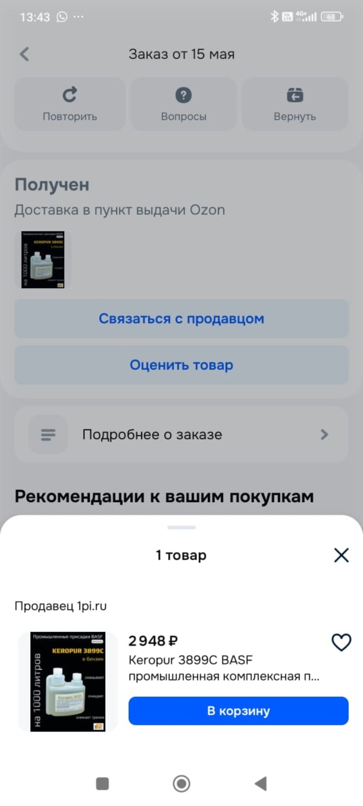

Заказ
Screenshot_2025-07-14-13-47-24-913_com.whatsapp.thumb.jpg.8baabb1e2569872102d9a2f51190b19e.jpg

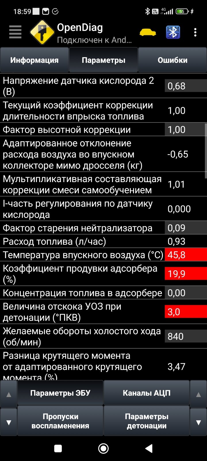

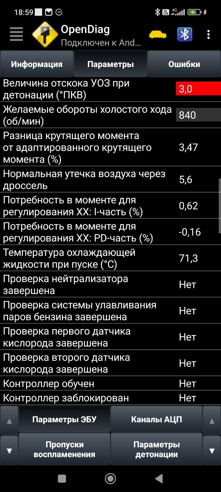

Мои параметры:
Screenshot_2025-07-14-15-40-51-496_com_miui.gallery.thumb.jpg.1925542827eae5828ce3942b4a6f418a.jpgScreenshot_2025-07-14-15-40-42-798_com_miui.gallery.thumb.jpg.a9b93a53d12ad13c65a316317a2af3db.jpg
Еще просьба, где заправляться? Лучше сотым, и куда смотреть в паспорт на какие параметры, можете дать идеальный паспорт топлива для сотого и для 95 чтобы там было всё норм?

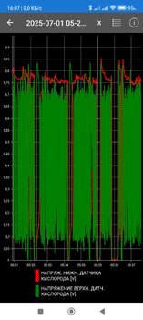

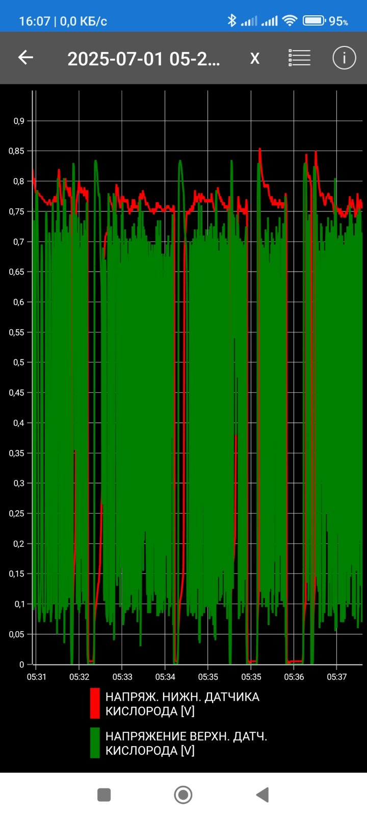

36 минут назад, шеснаревод сказал:
Дык вот по БК всегда -3 по уоз углы. При нажатой педали акселератора 0

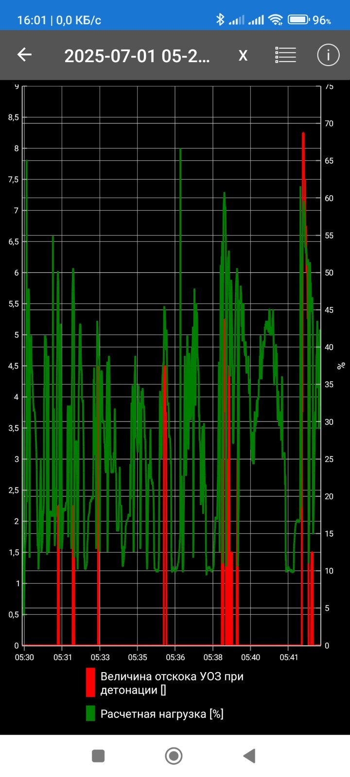

Поставьте лучше программу Car scanner, на ней можно писать логи в движении и потом нужные параметры посмотреть в виде графиков, вот примеры с моего авто.
Единственное в бесплатной версии можно вывести на график одновременно только два параметра максимум.
6 минут назад, Аркадич74 сказал:
 У меня такая есть, купленная, могу записать лог новый сегодня.
Если поможете расшифровать.
Какие параметры вывести нужно?
