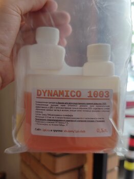

Эндоскопа не будет, но есть пока понимание такое: проблемный форестер sg, как попадает динамика в бак(вот прям сейчас залили до пробочки и 60мл динамики) появляется дым белесый(от заправки пройдено 3км и молотила мин 20 на хх, пока тут в багажнике порядок наводили), дым как густой пар, т.е. подозреваю что что-то сразу начинает откисать(будучи уже размоченным одним баком с динамикой, второй был просто с керо+солевая), сейчас третий бак получается.
Ездит машина читай до дачи и обратно.
Бак как раз уходит быстро, именно за выходные.
Кто говорит, что не воняет: да ну нафихх, в пакете неделю стояла, открыл, так норм этой химозой пахнуло, а пробку открыть, так вообще жабами дохлыми))))
По ощущениям пока такое наблюдение: заводится просто с полтычка (до этого приходилось покрутить примерно 2-3 сек) и на педальку почуть лучше крутится.
Бенз простой 95 капотня (беру у знакомых, они заказывают две бочки-соляру и бенз, приладился по себестоимости заливаться).
Видел свежие паспорта, там даже для простого бенза кой какие добавки приписаны.
В федора пока не лил, ща бак гремучки (очищение цпг?) докататю и бак с динамикой катну, аккурат перед заменой масла.
А то потряхивает на холодную после ошибочной соляры((
Хоть и бак уже чистого проехал, но последствия видимо быстро появились..
Напомню на бак 44л, попало 7+-л соляры...
Динамика уменьшается)) не так это и много поллитра))

Ещё тут отписывали, что керо и динамику смешивали, в свой пузырек с дозатором (200мл) пожалуй тоже попробую под трассовые поездки намешать 60/40 или 70/30 керо/динамика.
Роман такие приколы не любит, а мне вроде и очищение получше будет)?)
