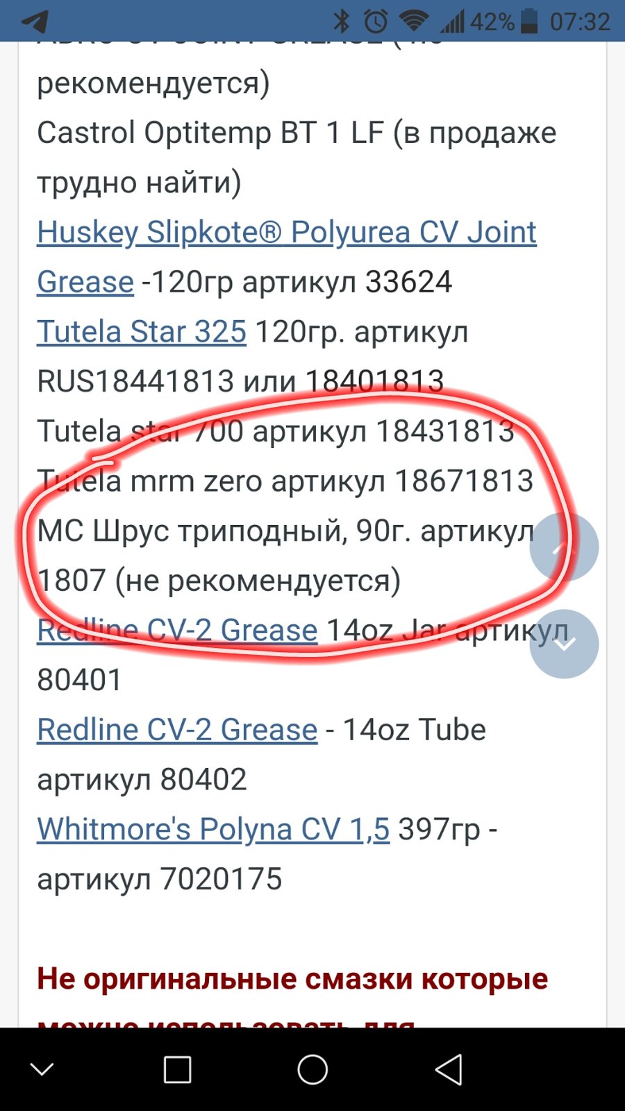

2 часа назад, Vasek555 сказал:
В шапке она  указана с пометкой "не рекомендована".
На основании чего?
20 часов назад, Vasek555 сказал:
Естественно всякие прогнозы,,домыслы и т.п. ничем не подкрепленный треп в расчет
мы брать же не будем? Как и общее снисходительное отношение к продукции ВМП.
У вас к какому конкретному значению в ее TDS есть претензии?
Вот к МС-ШРУС у меня есть конретные вопросы - к удивительно низкой вязкости 60сст, и забалтыванию темы молибдена в составе (его отсутствия).
А вот к триподу у вас какие претензии?

D'AVerk
Спойлер
У меня есть претензии к вашей "драйвовской" манере общения с собеседниками, за этим нет никакого желания с вами что то обсуждать и дискутировать!
