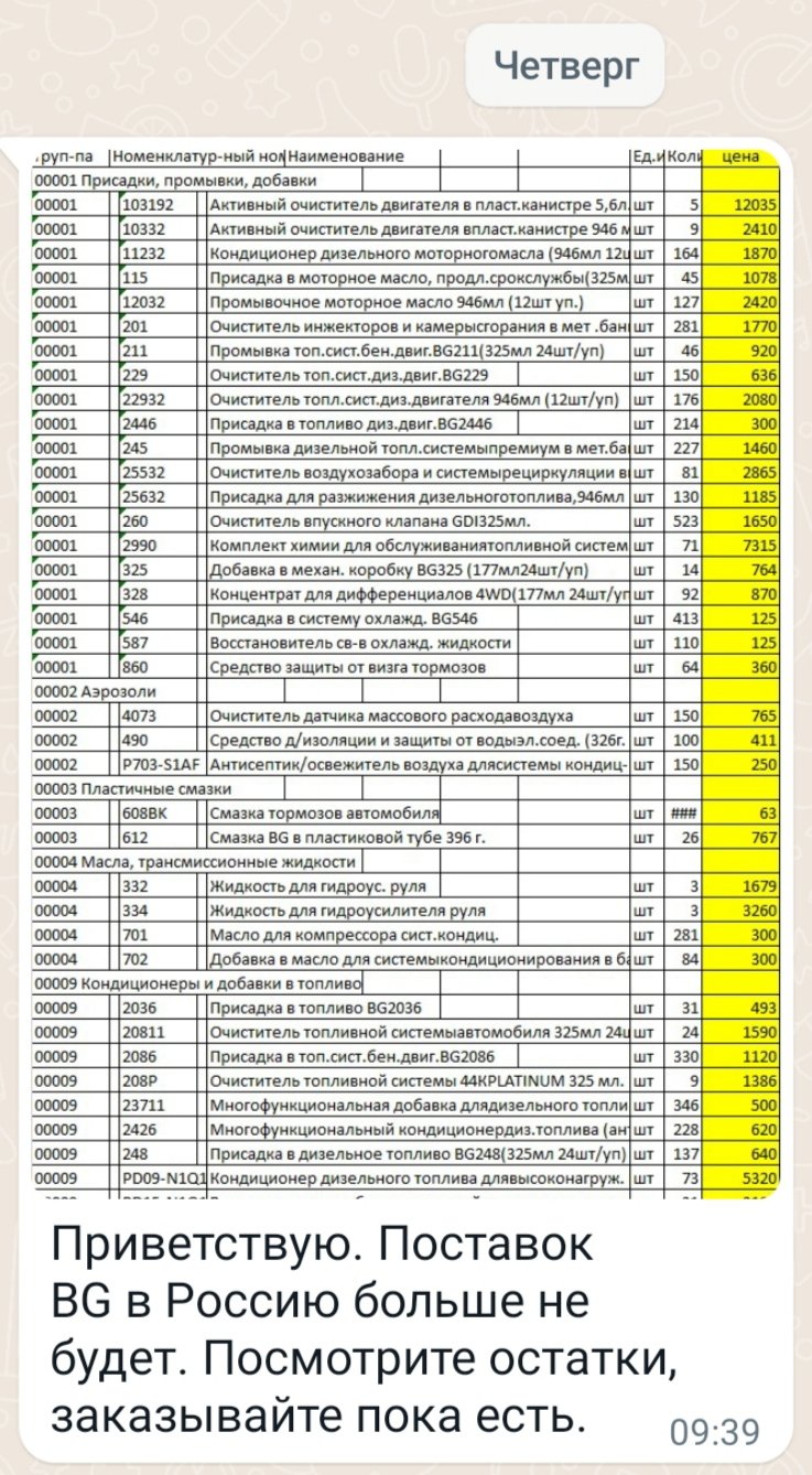

Друзья, что сейчас льете с РЕА для прямого впрыска? БГ 208 не найти, а если есть, цена конь.
SUDYA DRED SL 208
1 час назад, SUDYA DRED сказал:
