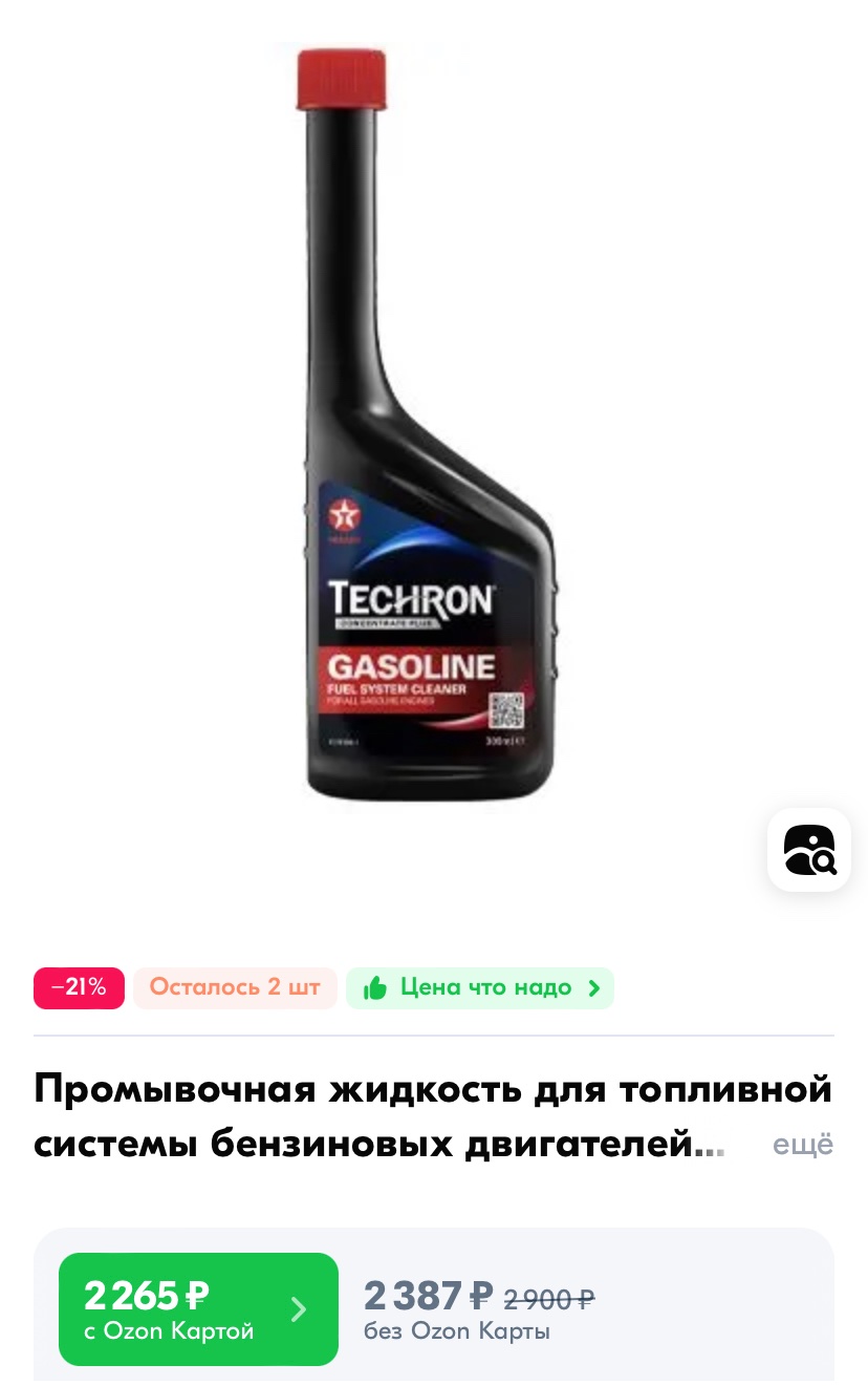

14 июня 20242 г Камрады, приветствую! Подскажите э, есть ли принципиальная разница по содержанию PEA и как следствие - по качеству взаимодействия с загрязнённой топливной системой у продуктов Texaxo Techron Diesel Fuel System Cleaner и Texhron Gasoline Fuel System Cleaner ?

14 июня 20242 г 1 час назад, Nuclear сказал: Камрады, приветствую! Подскажите э, есть ли принципиальная разница по содержанию PEA и как следствие - по качеству взаимодействия с загрязнённой топливной системой у продуктов Texaxo Techron Diesel Fuel System Cleaner и Texhron Gasoline Fuel System Cleaner ? Да, разное количество, тут тесты: https://youtube.com/@oiladditives?si=ao4C4VZhuYFCg-ny но вообще одна для дизеля, другая для бензина. Они ж не взаимозаменяемы, зачем их сравнивать!

22 июля 20242 г Скажите, что из доступного сейчас лучше купить, думал ликви или техрон, но ничего нет. Бензин.
