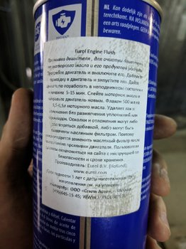

Произвел сегодня промывку.
20 минут Еврол, затем без замены фильтра промывочное Газпром синтетик на 30 минут.
До заливки Еврола откачал шприцем с пол литра масла (PC SS 5-20, пробег на нем 4000 км)
После слива промывочного масла(оно потемневшее, возможно много осталось старого масла в системе, плюс в фильтре)
поменял фильтр и залил на месяц остатки PC SS 0-20.
Далее на ТО залью Castrol Magnatec 5-30 A5 на постоянную основу.
На фото слева направо: масло без присадки, масло с присадкой, промывочное масло.
IMG_20181005_113254.thumb.jpg.c0b0acf2ba68827e92810b007c0b5ccc.jpgIMG_20181005_113430.thumb.jpg.222a08d4a22111515b65d8558f77973b.jpg
П.С. Коллеги (делал в гараже на работе) смотрели как на психически нездорового человека)))
