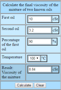

В масло вязкости 10сст Wolf Vitaltech 5W-30 ASIA/US ты хочешь добавить эстеры Синтолюкс L132 вязкости 3.2? Все верно я понял? :)
Берем калькулятор вязкости при смешении двух масел
Вбиваем туда значения 10cst и 3.2cst и к примеру ты добавляешь 10% эстеров Синтолюкс L132.
Получаешь конечную вязкость 8,84 - что как раз соответствует рекомендованным тебе 5W-20 - только с эстерами уже.
Мое мнение не более 10% эстеров в свое масло ты можешь добавить. :) Больше не стоит...

я впринципи думал примерно так же,спасибо за достойный ответ!
