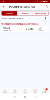

до ребрендинга в спб можно было купить в розницу, а теперь ,в канистрах РН предлагают от паллета... а масло мне оченно понравилось низкотемпературными свойствами после оригинала.
На 4 литра не нашел предложения, литрушка в Автодок стоит космос...((
Интересно, там Татнефть не собирается мультиАТФ выпустить?)
По коду ТНК заказал по 270 руб/л.
