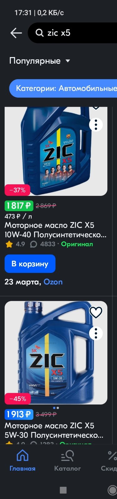

Я бы порекомендовал взять зик х5.
Он есть хороший и вязкости 10/40 и 5W30. При этом цена чуть-чуть повыше синтека. Также озон у Зик-официальный продаван.

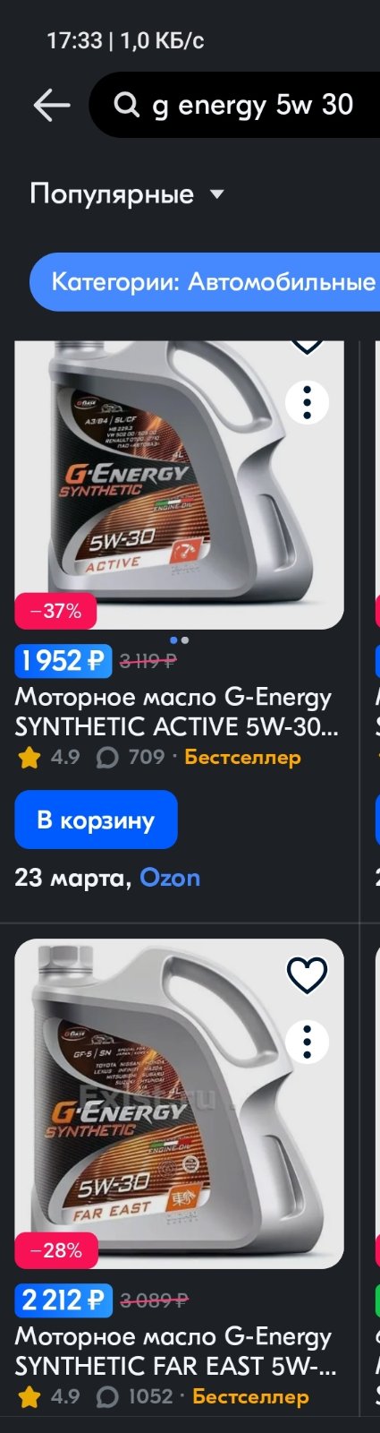

Можно взять g energy-на зоне также есть официальный магазин.
