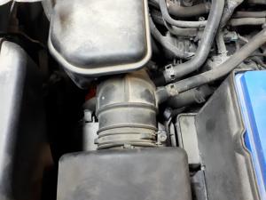

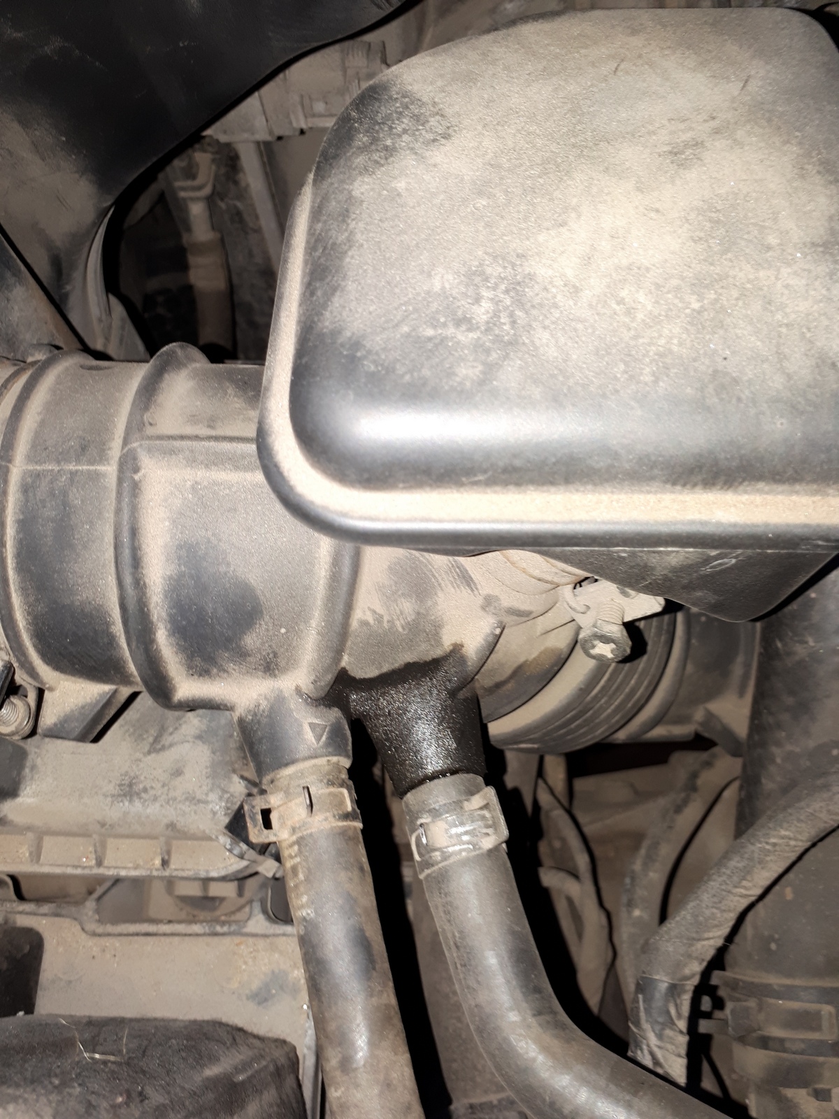

Доброго дня. Прошу совета. Позавчера, во время замены масла, увидел запотевший маслом патрубок, что идёт из-под клапанной крышки к воздуховоду. Сам воздуховод внутри в маслоподтёках. Фотографировать подтёки не стал, хотя сейчас понимаю, что зря. Было залито Petro-Canada Supreme Synthetic 5w-30, пробег на нём 8200 км при средней скорости 55 км/ч. Т.е. почти 150 м/ч. На предыдущих маслах Shell ECT C3 5w-30 и Лукойл Люкс 5w-30 такого не было. У меня есть определённые мысли по этому поводу, но хотелось бы услышать мнения других людей. Спасибо.
проверить работу клапана вентиляции картерных газов.
Его в первую очередь проверил. Туда дуй, обратно нет. Т.е. рабочий. Поменять его?
оба контура смотрел?
Про второй контур поподробней, пожалуйста. Можно в личку.

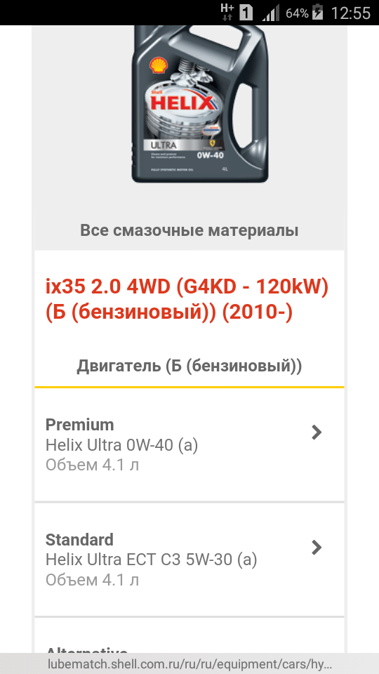

Привет, спецы. Пятисотый раз уже с этим g4kd... Чо лить то? В приложенных скринах от мобил и Шелл разные вообще масла. Сам PC SS 0-30 лью, да только хочется экспериментов, типа 5-20. Чо делать?
