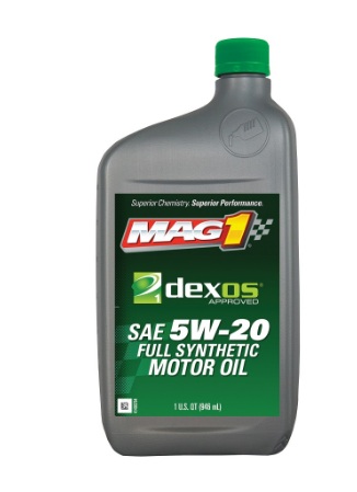

Поэтому такое масло без последствий имхо на 5тыс или 200 моточасов максимум, перекатывать не стоит. Кстати у того же Mag в вязкости 5W-20 продаётся у нас ещё одно масло, но только в литрушках, вот то уже полностью на 3 группе VHVI и с официальным dexos1, будет более "крепкое"
Вот про что речь:
mgnd52p6 MAG1 1dexos SAE 5W20 Full synthetic 0,946л
кстати в Emex у меня показывает 325р за него, то есть 1400р за 4л - тоже нормальная цена за хорошее масло Full Synthetic
