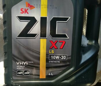

На канистре выпущенной в январе 2021г. указаны следующие рекомендации/спецификации:
API SN/CF,ACEA C3
MB 229.31, BMW Longlife-04
Получается что LL-01 заменили на LL-04, и убрали VW 502.00/505.00.
API SN/CF,ACEA C3
Купил себе на лето, через месяц-два залью, ни разу за 11 лет вязкость 10w30 не использовал.
А фотку задней этикетки пришлёте? . Последнее время и 5W-30 изменилась уже две версии нашёл и вы говорите тоже изменения есть..
6 часов назад, PurnSV сказал:
502 уже давно (больше года точно) убрали и у Х7 LS 10-30 и у X7 LS 5-30.
