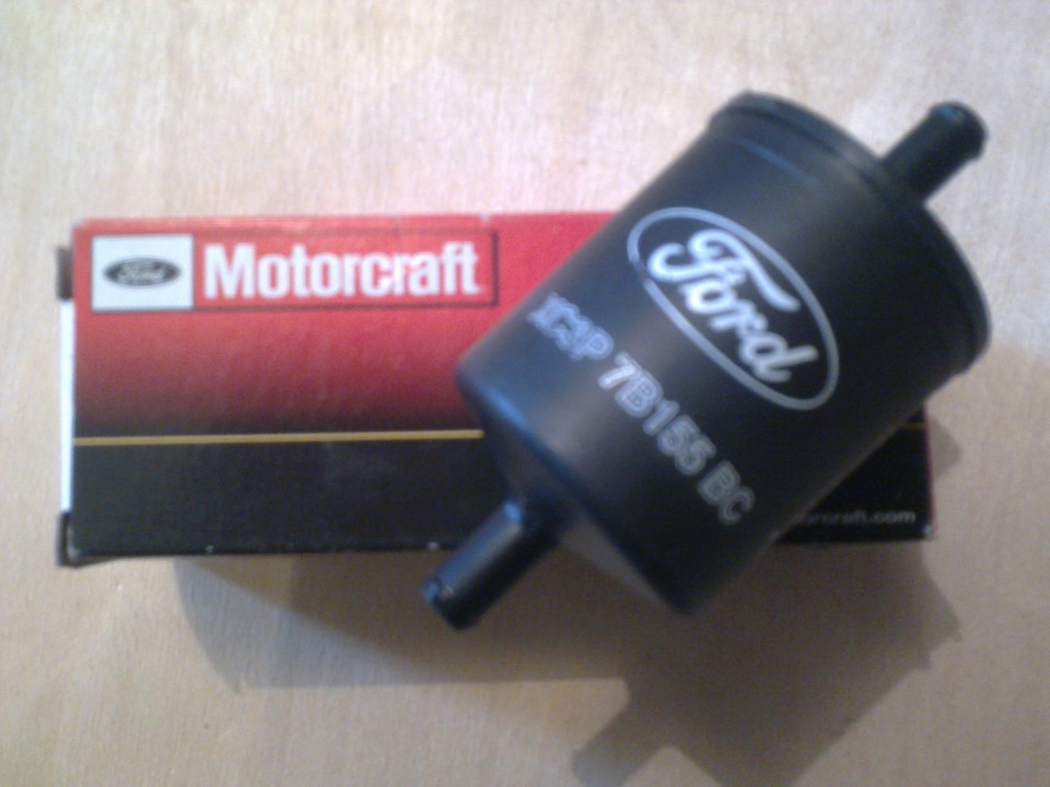

Вобщем этот Магнифен идет под кодом XC3Z-7B155-CA для форда ,
он же Motorcraft FT-183 2700р в экзисте
Motorcraft FT-183
Ford XC3Z-7B155-BA
Ford XC3Z-7B155-G
заменители JS Asakashi JT495 Nipparts N1364000 SCTSG 1092
все стоят одинаково 1300-1500р
не нашел только диаметр штуцеров, но вроде 10мм

он там есть, замятый на фото
Аналогов много, один из
Roers-Parts RP25430PLR003
дешевле процентов на 45-60%
