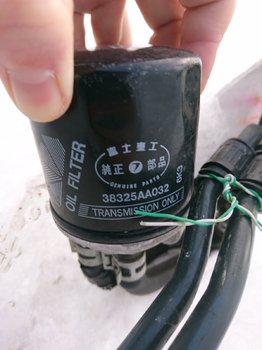

Фильтр АКПП SUBARU 38325AA032 [Б/У]

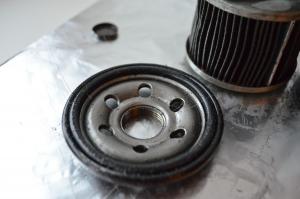

Купил себе контрактную "тюнячку" на свое авто в виде кронштейна для выносного фильтра АКПП от Subaru Legacy. В моем автомобиле изначально нет фильтра тонкой очистки, установлен только сетчатый грубой очистки внутри акпп на весь срок службы, у АКПП даже поддона нет, чтобы его поменять нужно половинить, по этому и решил приколхозить себе это чудо.

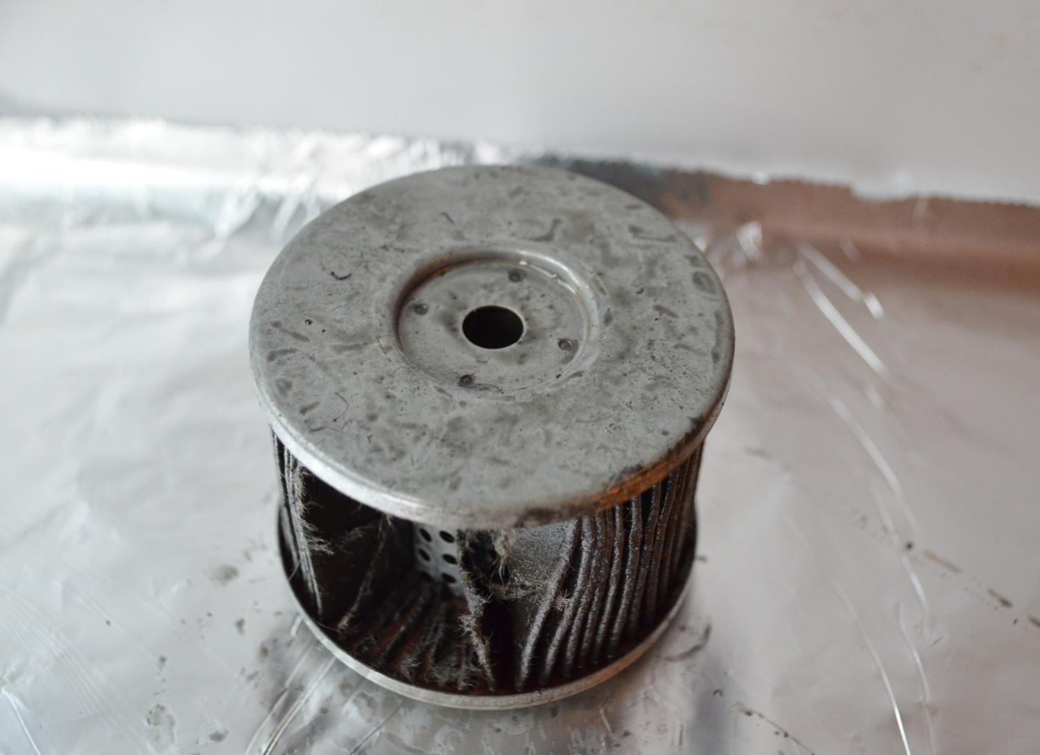

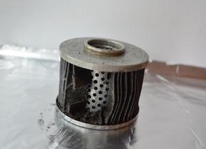

Кронштейн же пришел вместе с фильтром и я его решил вскрыть. Фильтр ни как не хотел откручиваться поэтому пришлось прибегнуть к тяжелой артилерии - отвертке. Фильтр быль чуть поврежден, но основное мы увидим.
Производитель фильтра Toyo-Roki с надписью Made in japan.
Катушка не слишком высока, да и сам фильтр компактный: высота катушки - 49 мм, диаметр - 63 мм.

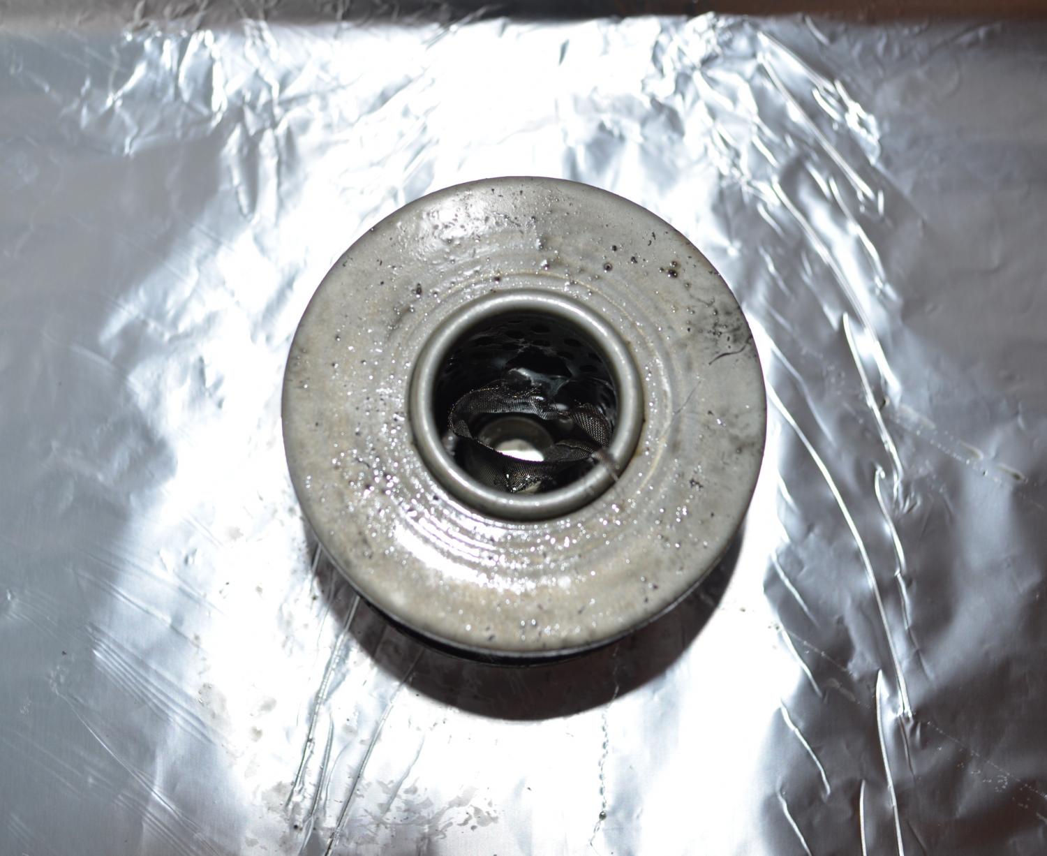

Для прижима катушки используется пружинная пластина. Одно из главных отличий от классического фильтра для ДВС - отсутствие предохранительного клапана, вместо него отверстие.
С обратной же стороны отверстия расположен металлический сетчатый фильтру грубой очистки цилиндрической формы, высотой 2/3 катушки, на дне сетчатого фильтра металлическая тарелка, на фото оторвана.
Противодренажный клапан очень эластичный при этом очень упругий, моментально принимает первоначальную форму.
С обратной стороны фильтр как фильтр, 6 круглый отверстий, уплотнитель полукруглого профиля. Резьба нарезана ровно.
Внутренняя обойма фильтра достаточно толстая (отвертка не с первого раза пробила). Укладка фильтрующего материала частая (56 складок), и ровная ( на фото естественно она чуть покорежилась). Сам фильтрующий материал тонкий 0,5 мм, больше похож на бумагу и неплохо рвется руками. Глубина складок 14 мм.
post-9250-0-51929700-1500465223_thumb.jpg post-9250-0-61731600-1500465234_thumb.jpg
После непродолжительный подсчетов площадь фильтрующего материала за вычетом металических буртиков катушки составила 595 кв. см.
Теперь у меня возник вопрос, как работает этот фильтр. Почему жидкость должна фильтроваться через бумагу, а не через сетку?
Сам купил для замены фильтр GoodWill OG521HQ, классической конструкции (с перепускным  клапаном) на 1,0 Бар (цеплять буду в контур охлаждения, сомневаюсь что там давление бывает более 2 бар), будет ли он работать в гидравлической системе АКПП? Я думаю да, а что думаете вы на этот счет?

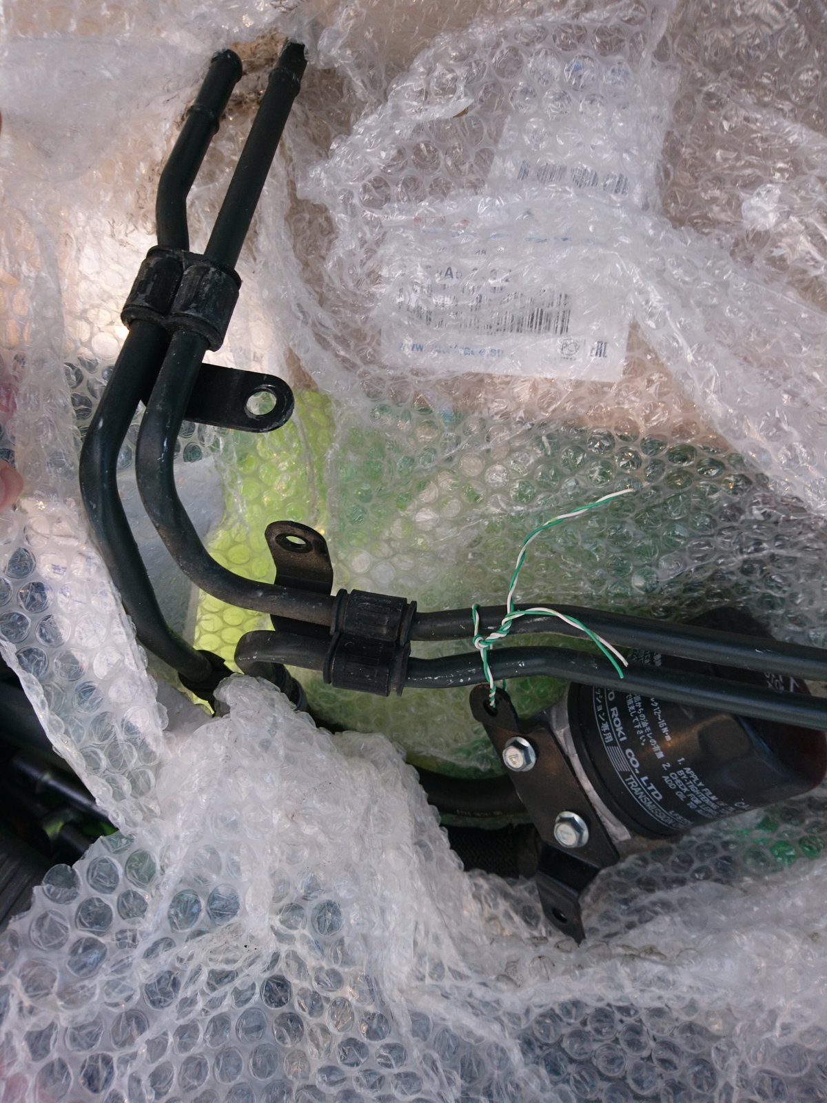

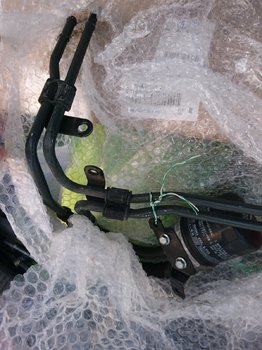

пришла посылка с новосиба.по теплу буду думать куда прикрутить.
состояние железа конечно офигенное, свои трубки недавно менял по причине сквозной коррозии...
фильтр думаю HC0014 прикупить.
Интересная штука. Есть артикул и название?
3 часа назад, Legion777 сказал:

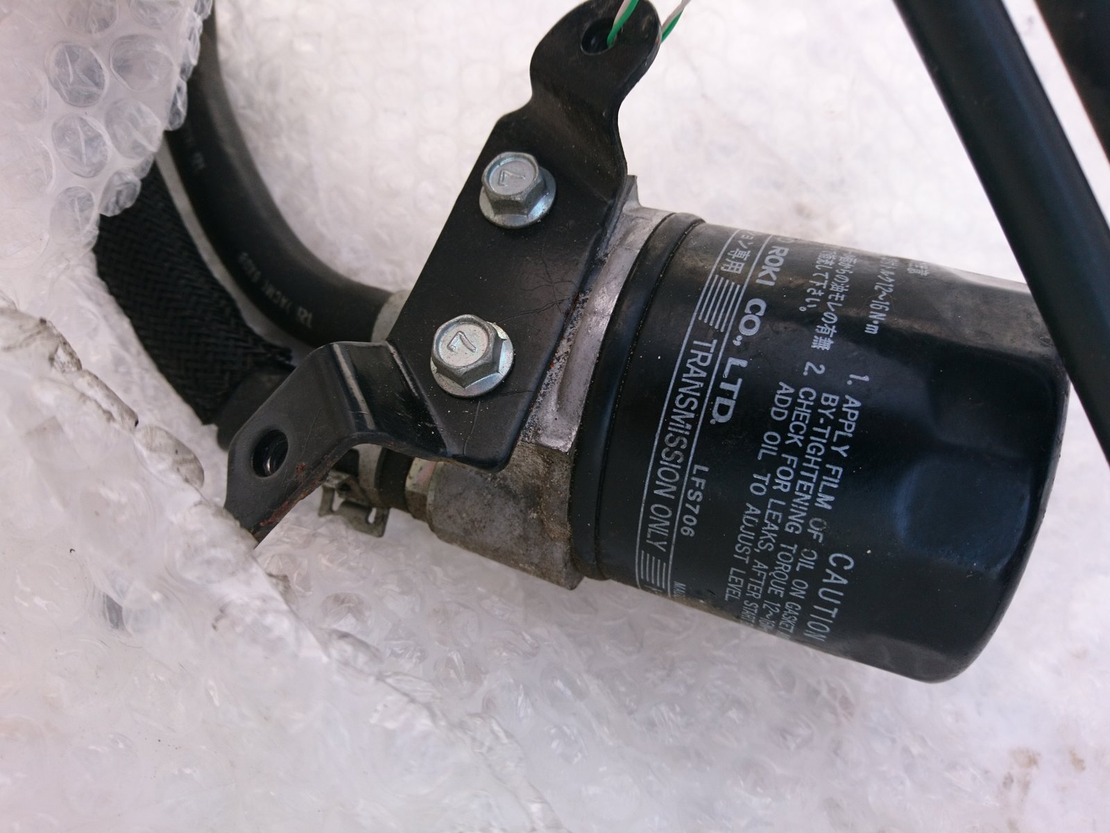

38365AA000
кронштейн магистрального фильтра(субару).
в среднем цена б/у 1500.
я за 1000 купил с трубками и шлангами.

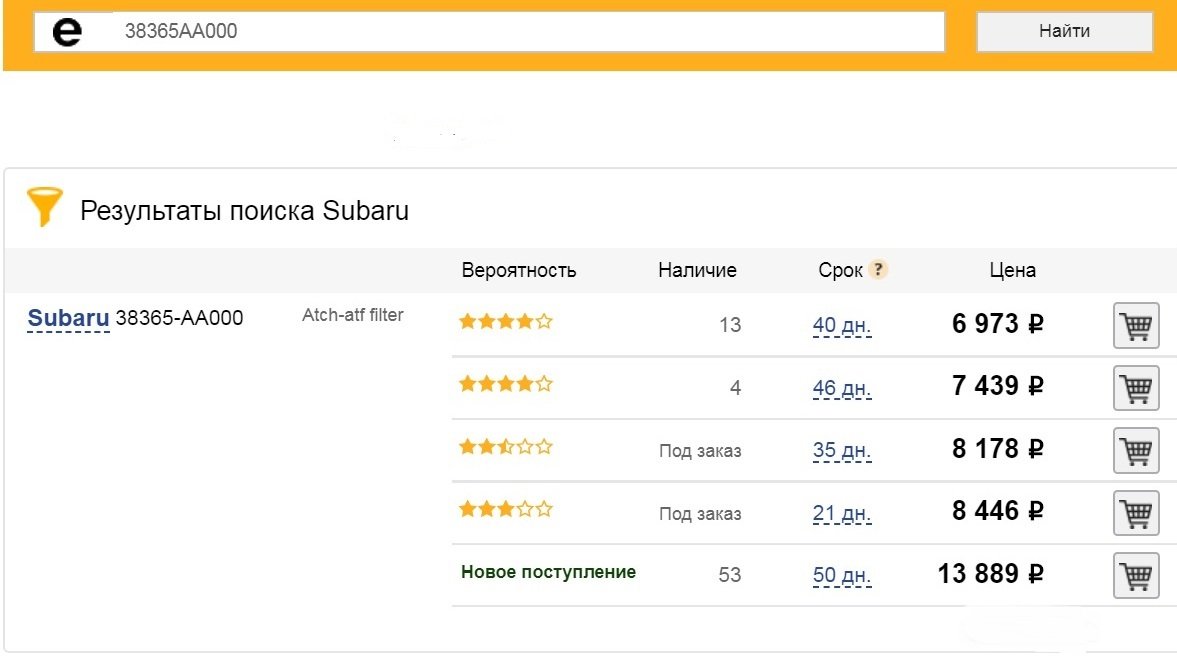

dydezzz Спасибо. Стоимость однако приличная.
43 минуты назад, Legion777 сказал:
если нужна именно новая железка то советую здесь почитать:
https://www.drive2.ru/o/b/488332147631849843/
