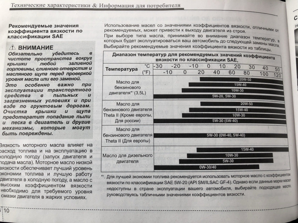

Нет. Посмотрите фото, так там вообще пишут про 15w-40, а это уже минералка с низким ИВ.
К корейцам обратитесь, почему они не указали 10W-40, а указали более вязкие масла?
