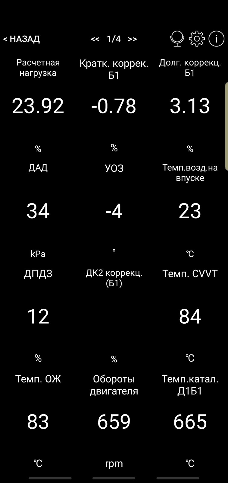

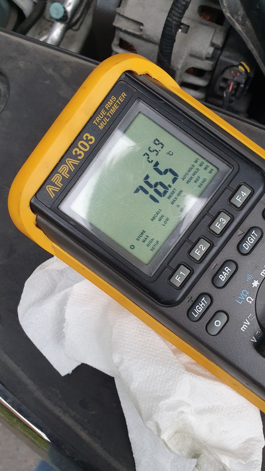

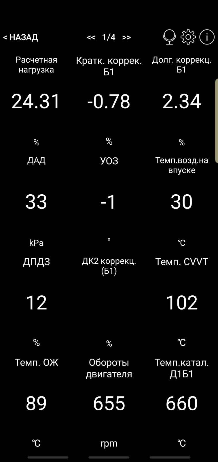

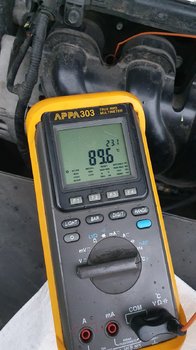

5 минут назад, kroshka4aplin сказал:
парочка измерений после коротких поездок по городу
как видно разброс есть.

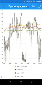

Трасса Липецк-Воронеж, без кондея, масло 0-20.
По двум пикам Tcvvt на скорости 130 км/ч: то ли дорасчет Tcvvt хороший, то ли датчик всё таки есть. Может разъемы датчиков подергать на включенном зажигании и не заведенном ДВС: при снятии нужного разъема показания Tcvvt должны пропасть.
2 часа назад, elvis сказал:
Да ну на.ер:D

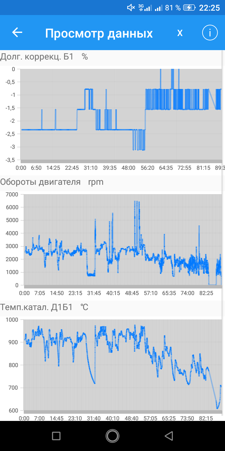

Трасса Липецк-Воронеж-Липецк, без кондея, масло Зепро 0-20, бензин АИ-100.
Скорость реальная, если по спидометру, то плюсовать 5-10км/ч.
Температура воздуха от +18 до +25
Screenshot_20190811-144828.thumb.png.c48af86b9d471ed498662aac25f83841.pngScreenshot_20190811-144926.thumb.png.2c002eb28a4b9ad43b1d54ac2758bbeb.png
Screenshot_20190811-222452.thumb.png.c8ba70e198c9083f08169255f71e00e2.pngScreenshot_20190811-222518.thumb.png.70206370511fc26cc9c407883535a666.png
Долговременная топливная коррекция зависит от Т впускного воздуха. Нужно их построить рядом. Это к анализу техрона и т.п. составов. IMHO.
Евген 48 Т.е. свыше 100 град. почти не было? Замечательно!
18 часов назад, elvis сказал:
У всех зависит! У него не зависит! Это отдельная история. Общеизвестные законы на этой машине не работают...
