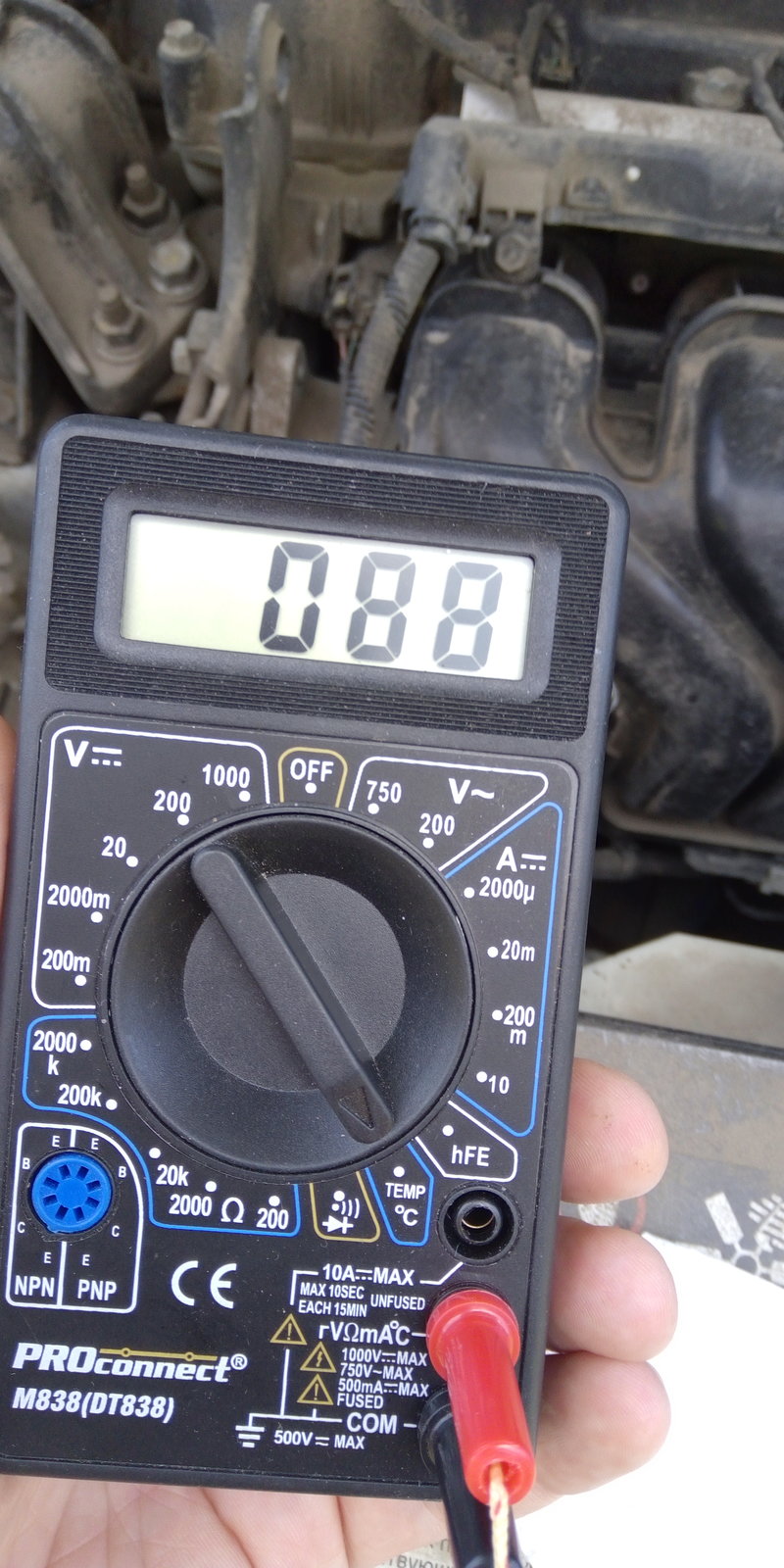

Здесь тоже запилю, меряю не первый раз, температура именно в картере и на проге одна и та же.
Ещё раз про замеры температуры масла в картере, в моём случае вот так.
Покатался по городу, остановка около 5 минут, зажигание включено, скан с проги и тут же фотка с термопары засунутой вместо щупа (термопара чуть длиннее).
Screenshot_20190701-124315.thumb.png.160a09a06107cbbabbe9d9604cc627b3.pngIMG_20190701_124402.thumb.jpg.4f8aae7bf43e222ee85126e45068f9a0.jpgIMG_20190701_124404.thumb.jpg.0c96df2ea410d8132832833e192b2798.jpg
11 часов назад, Евген 48 сказал:
За сим подтверждается, что температура в муфтах ∓ равна температуре в картере. Из чего следует, что цифры получаемы через ELM327 являются корректными. :beer:
3 часа назад, Gaffer сказал:
За сим подтверждается...
Ну по мне надо в каждом авто замерять, так то конечно совсем непонятно как считается данный параметр:pardon:
