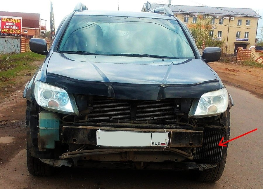

Японцы 90х думали об этом ) и радует что аутлендере  1 встречается мотор с радиатором не маленьким на масло систему )
но потом подумал что надо его переключить на акпп ) а на мкпп пусть на двс будет) ржак)
