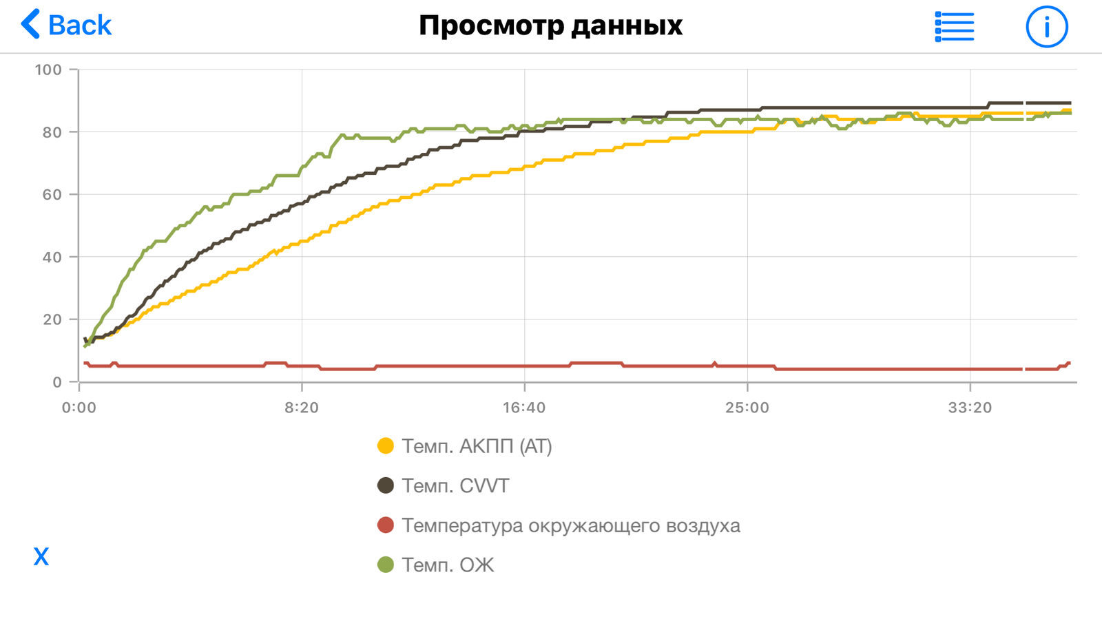

Сегодня сутра прокатился до места работы - по городу и шоссе (50/50 ±).   Температура на улице была 4-8 °С. Прерывание графика связано с заглядыванием в навигатор.
Спойлер
5FED308B-1F78-428E-A770-358FBE149ABF.thumb.png.4a79457e917c553fca6583fd9493971a.pngA7A6AEA9-4D71-477C-B3B8-FFE2F8EAA907.thumb.png.b1186686a92ee21b602627486c6539dc.png9E947C3E-49D1-4137-8C69-BE02CE49CD93.thumb.png.bd53d83e27aa05560431782584ffdfbd.png6FE93D24-BEE9-419D-AB7A-A30ED3BB2324.thumb.png.4cc37ec6e4eb0da61abcc061eb7f66f8.png
В общем, максимальная температура с датчика CVVT была 91 °С -

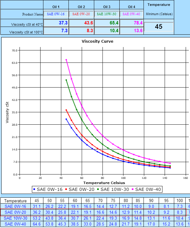

В смысле. Ты хочешь сказать, что по SAE J300, летом при KV 100°C масло SAE 5w-40 HTHS 12,5-16,3 сст. становится 5w-20 5,6-9,3 сст. Ты сам то веришь в это?
Может ты имел ввиду, что летом в жару 10w-40 будет по текучести такое же как 0w-40 зимой?
2 часа назад, fareastwood сказал:
странный ты человек. сам написал какую-то чепуху, и спрашивает, верю ли я в неё.
читай внимательно ещё раз, что цитируешь, если есть желание ответить по существу.
даю подсказку - вбиваешь в калькулятор вязкости 20е масло и смотришь его вязкость при 50, 60, 80 градусах.
результаты выложишь сюда. после этого обсудим, если еще что-то останется обсуждать.

2 часа назад, AntonSV сказал:
Я изначально не распознал ваш сарказм относительно гуталинщиков. Сам-то я прекрасно знаю, что зимой при 50, 60, 80 градусах, даже SAE Xw-20, как бы нихрена не двадцатка, а самая настоящая сороковка, а если мотор прогреется, то до тридцатки в лучшем случае, это и ежу понятно. Я просто соболезную тем, кто гуталинит зимой, а заодно передаю пламенный "привет" всем тем, кто начинает движение через 2-3 минуты, после того, как стряхнут снег с машины.
В корейцах появилась температура масла?
Про ваш ДВС информацией не владею, но на моём авто аналогичный параметр есть в obd2, и это расчетное значение, к температуре масла имеет +/- нулевое отношение.
В моём случае температура ОЖ с "температурой" масла растет примерно синхронно, что как бы намекает.
brzroman , растет то синхронно, только до определенного момента Тмасла отстает сперва порядочно от ОЖ

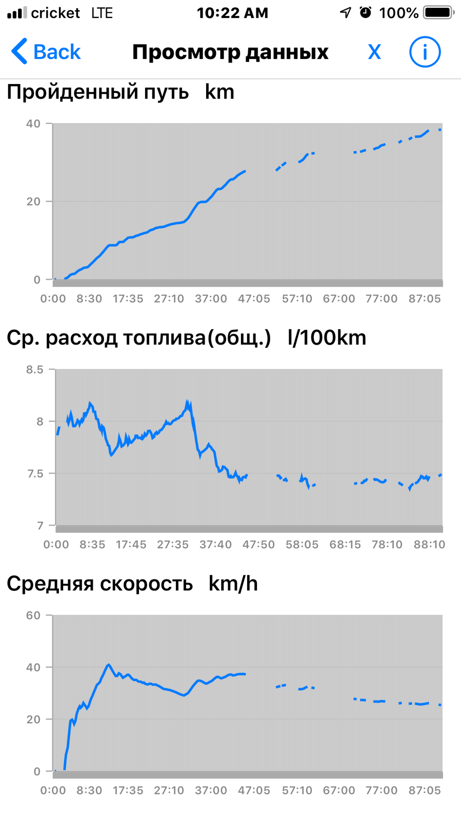

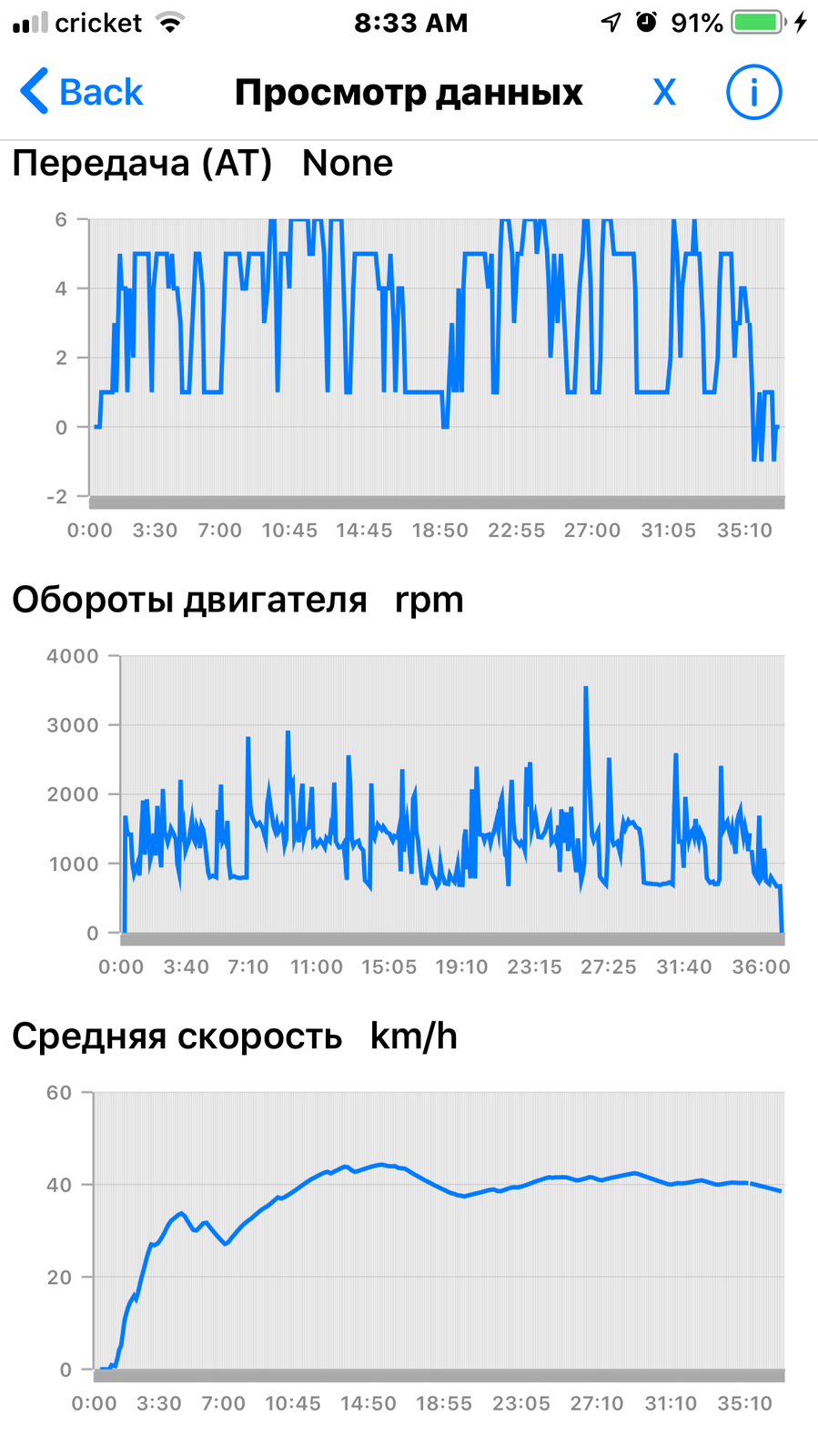

Сегодня сутра 5 °C. Отвёз детей в школу и домой - мотор завёл и заглушил дома, то есть фактически без остановки ехал по городу.
Спойлер
E062866C-1D7B-4042-BC3B-EA5A83982091.thumb.png.fb6fb37838633c184cb6abbd802b4d23.pngEB1EDB4E-75DA-4E58-8BED-686456EC27EA.thumb.png.ac10facff7119dc2a204709aa0c46034.pngDD51A650-907E-425E-BACA-715BAA171107.thumb.png.6521dbb04f7d7a834450c6b829835724.png
Итого, масло в моторе прогрелось до 89 °C, в коробке до 87 °С - фактически можно заметить, что через 16 минут такой езды масло в моторе прогревается до 80± °C.
Изменено пользователем Gaffer
