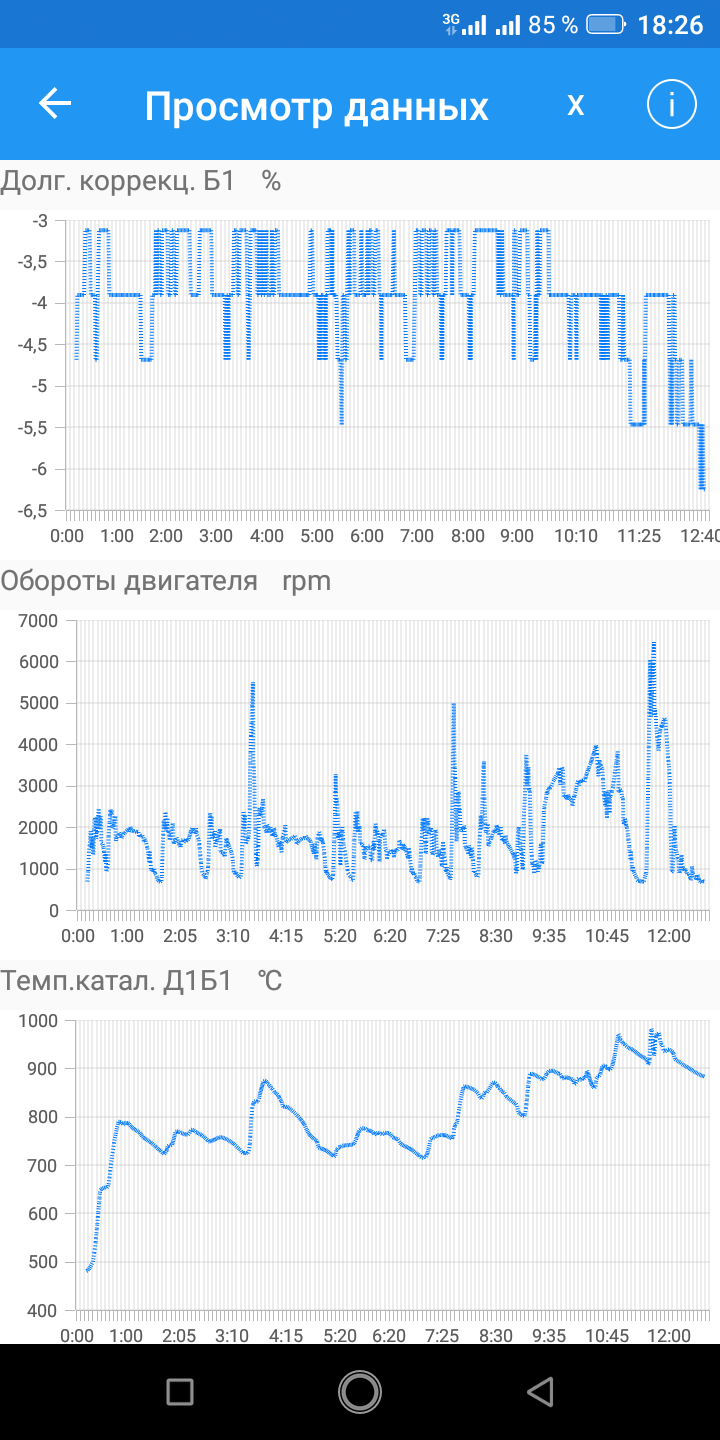

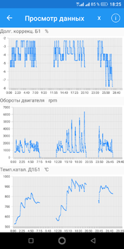

В 03.08.2019 в 23:23, Евген 48 сказал:
Покатался по городу, фигня эти ваши Хестэры:D
Под 111гр. загнал.
5-30+ПОЕ 10%, КВ при 100 в районе 9,5
Подгорает жопка:D
Город, старт стоп светофоры.
Ранее, в жару, на воде Зепро 0-20, с кондеем, с таким же режимом, максимум было 106гр.
Screenshot_20190803-182447.thumb.png.48e27860e78259e86e5f9e5186c36f3d.pngScreenshot_20190803-182515.thumb.png.05bbea9c27a377af0efe640707ed7c3c.png
Screenshot_20190803-182607.thumb.png.2a21c101b9f899d92e9de5a04108b59f.pngScreenshot_20190803-182638.thumb.png.65f3f60d4b1fb64560cea74e0f314fff.png
Евген 48 А в этот раз без кондея катались ? , как бы с кондеем карлсон в разы чаще включается и температура ОЖ всегда ниже , как в прочем и самого масла тоже
